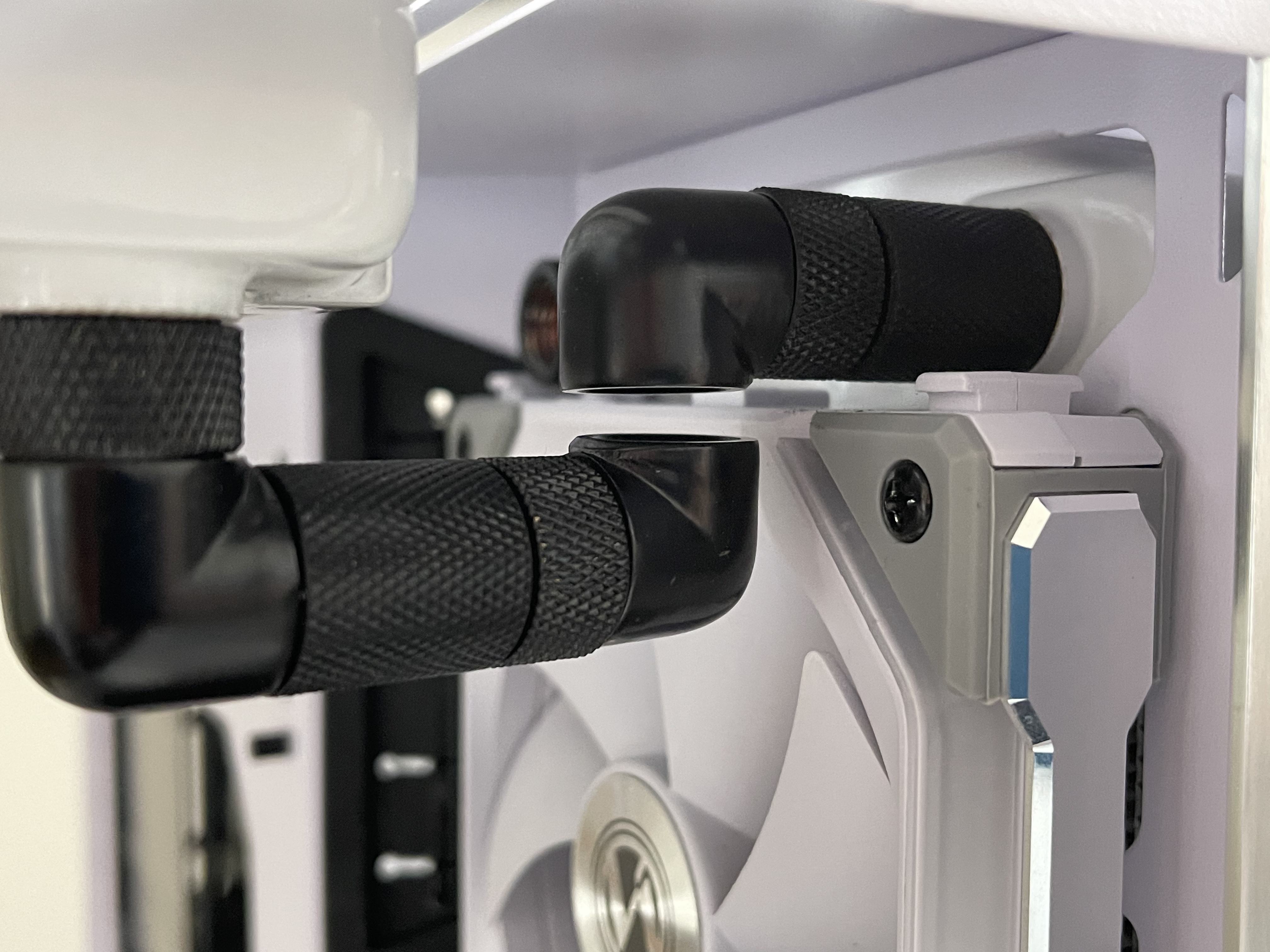

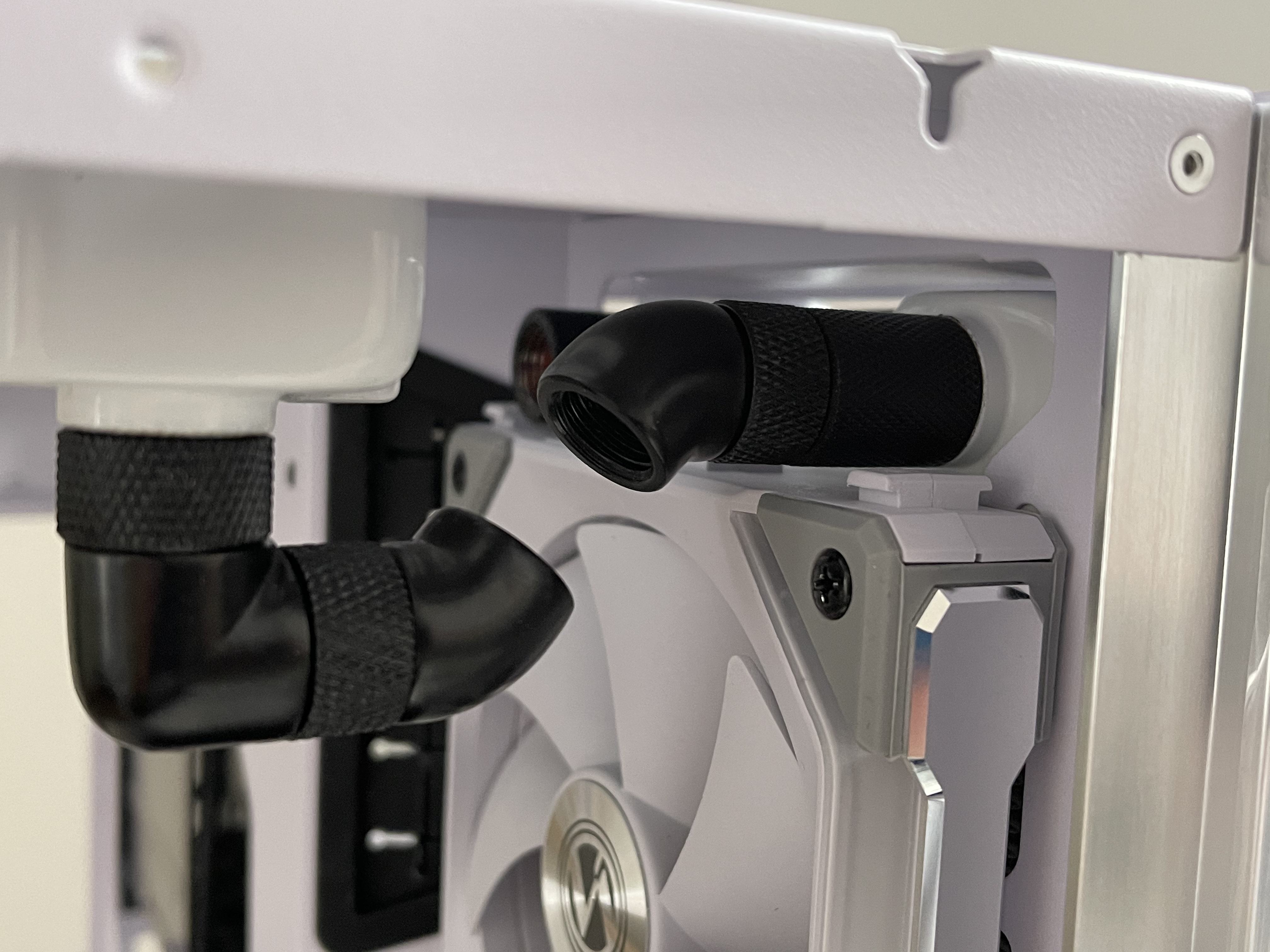

tüftle gerade an meiner ersten Wakü, vor allem wie ich die Radiatoren positionieren soll.
Nun bin ich zB auf folgendes Problem gestoßen. Wie löst ihr sowas??
Die Alternative wäre, dass ich den seitlichen Radiator mit den Öffnungen nach unten positioniere, aber dann bekomme ich vermutlich Probleme mit dem Entlüften?
Doppel-Rotary 2x45° und Doppelnippel drehbar
Ich würd ein Winkel machen und den Rest verschlauchen bzw Hardtube. Sollte doch gehen.
Oder wie GuruSMI sagt ist auch praktikabel, sind nur sehr viele Fittinge und damit sehr teuer.
Allerdings sind diese scheinbar aus Alu, der Rest des Systems wird allerdings aus Kupfer- Komponenten bestehen. Wird das ein Problem geben?
Fitting ist aus Messing, nur die Überwurfmutter aus Alu.
Ich halte Barrow HT Fittinge jedoch für ein Fehldesign (hab diese Version jedoch nie hier gehabt) und setze lieber auf EK Fittinge.

Moin zusammen,
Sind das Barrows Softtube Fittinge und bei dir? Dann schau mal hier, gibt aber wohl verinzelt noch andere.
6937826601453 Barrow Doppelnippel drehbar G1/4" schwarz,
6937826601514 Barrow Verlängerung 5mm G1/4" male+male schwarz,
6937826601057 Barrow Verlängerung 7,5mm G1/4" male+male schwarz,
6937826601521 Barrow Verlängerung 10mm G1/4" male+male schwarz,
Oder rotierbare Winkel
6937826601019 Barrow 90° Grad Adapter 2x drehbar G1/4" schwarz,
Nein, sofern das Alu nicht mit der Kühlflüssigkeit in Kontakt kommt (ansonsten hättest du ein galvanisches Element; führt über kurz oder lang zur Elektrokorrosion). Da aber aus der Artikelbeschreibung nicht hervorgeht, was Alu und was Messing ist, würde ich davon die Finger lassen. Dann lieber das von Bykski.
