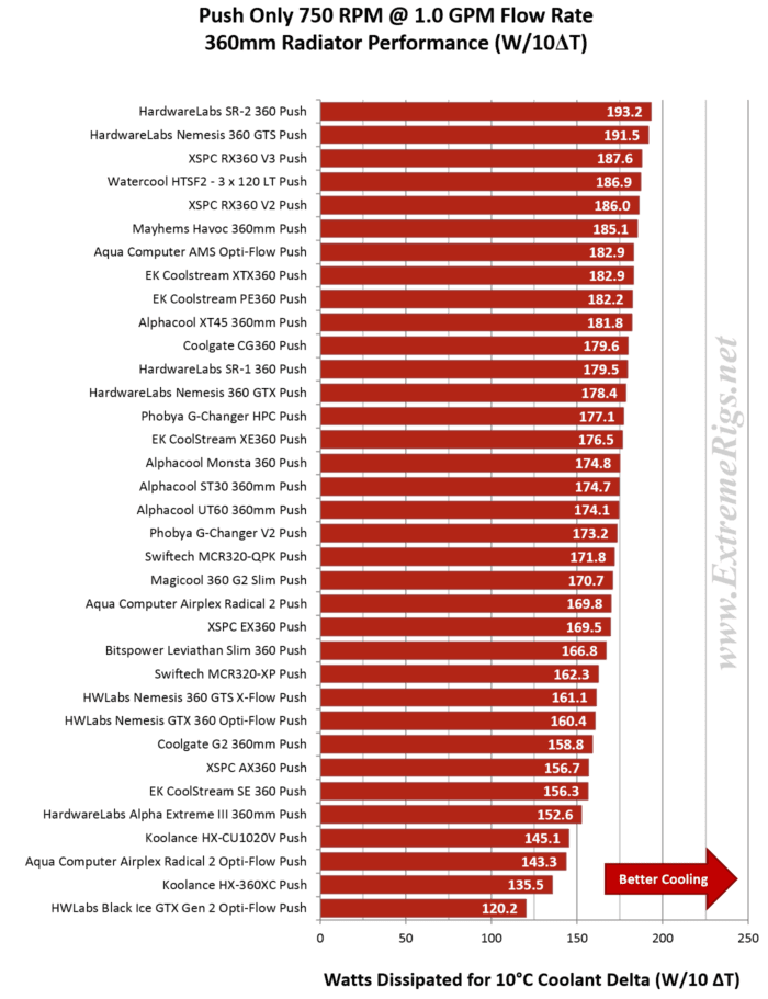

Nach langer Überlegung, werden es jetzt wohl doch die alphacool Nexxxos V.2 Radiatoren. (420 und 280iger). Welcher macht die bessere Leistung: St30 oder Xt45 oder gibt es kaum einen Unterschie?
Hat jemand eine Idee was ich mit meiner GPU machen soll? Werde den günstig erworbenen Bykski verwenden aber der hat keine Backplate, laut nem guten Video kann ich die originale Backplate nutzen, diese hat aber einen unpraktischen und unnützen überhang der beim Stockkühler noch okay ist.
Die 30er haben 15 FPI also 15 Finnen pro Zoll und sind somit gut durchlässig, da langen 2x 30mm mit push soweit ich weiss.

Hier hatte mal jemand tolle Diagramme gemacht. Ich schreib dir ne PN, weil ich den Namen leider nicht mehr weiß. Vielleicht hat ihn jemand parat und verlinkt ihn. Ansonsten hier ein alter Test

Mir wurde immer gesagt lieber mehr Fläche als Dicke.

Durch die Finnendichte der V.2 kommt genug Luft für den Airflow, selbst bei 45mm und push, vorausgesetzt der Standort und Mesh/ Filter/ Glas machen das möglich. mit langen 45+30 top oder 2x 30, da die 2x 420 nur internen Loop zum MoRa darstellen werden.

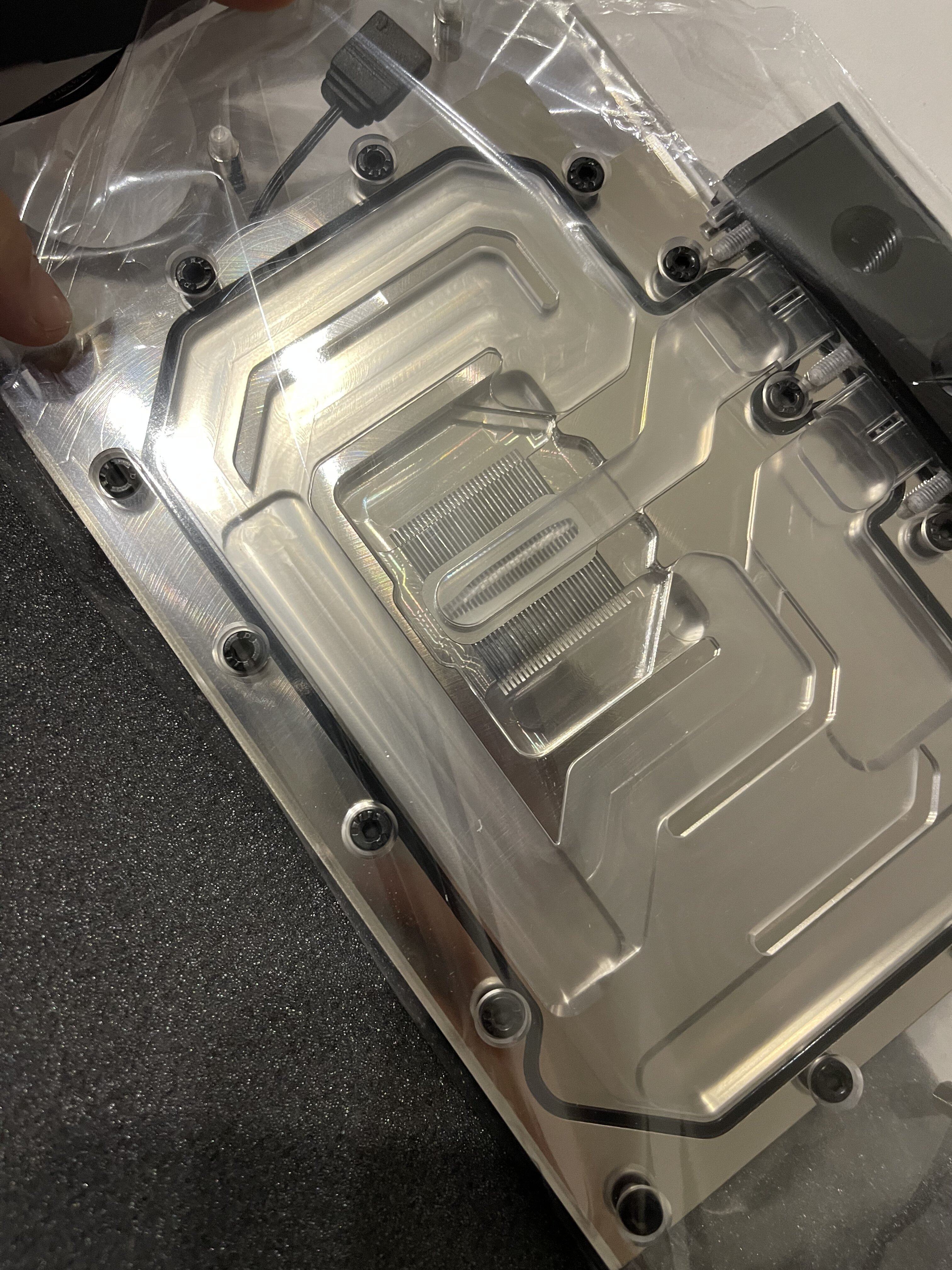

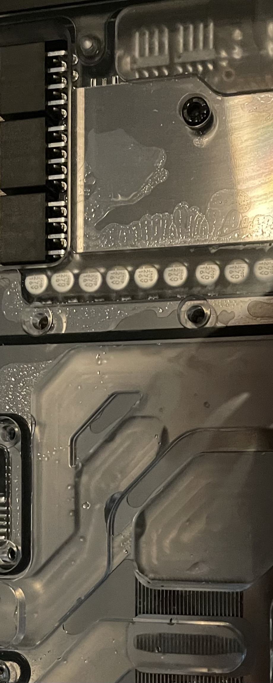

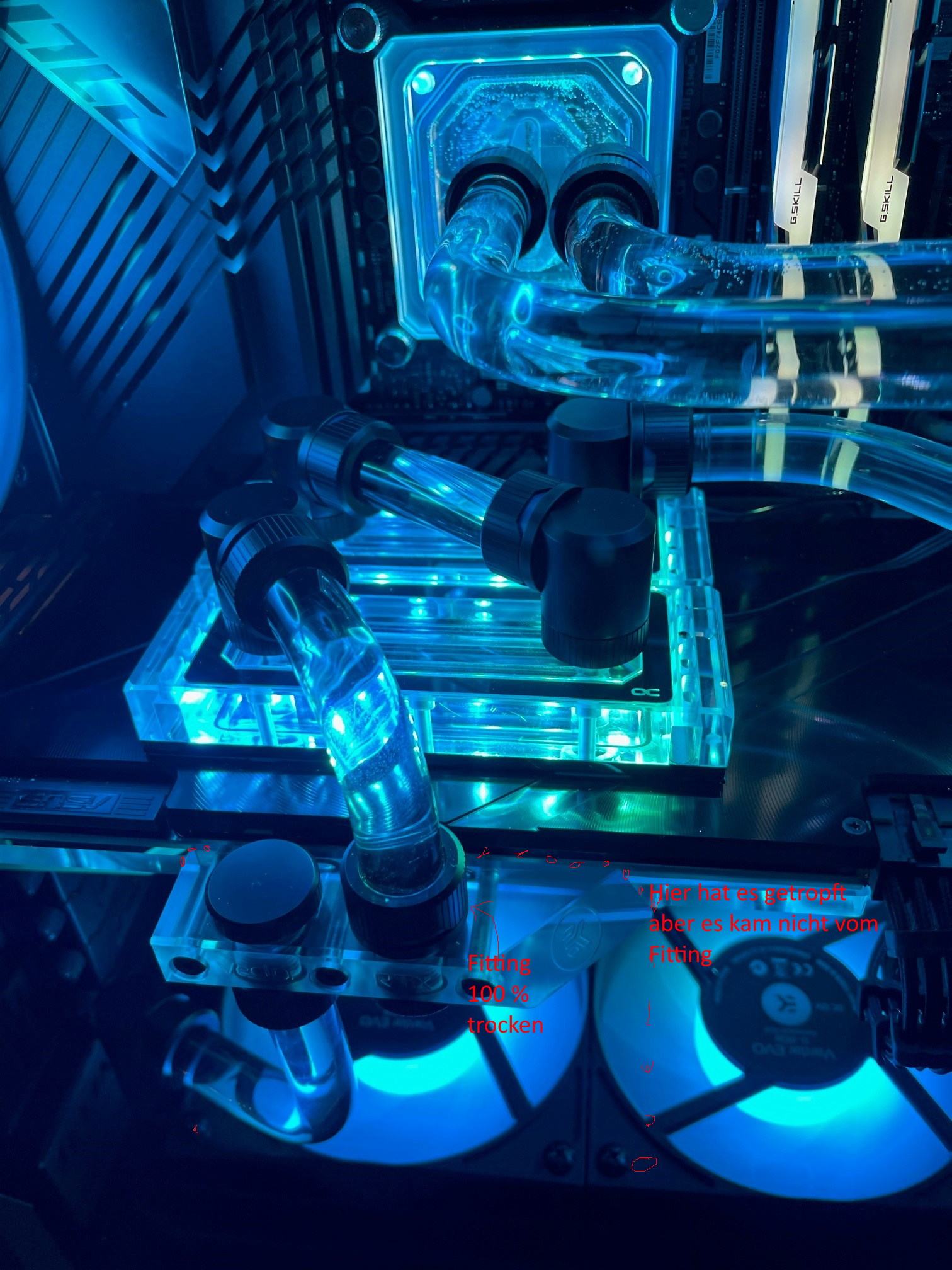

Der Block ist gestern ausgelaufen nachdem ich die beiden RAM Kühler auf der Backplate angeschlossen hatte, ist es plausibel dass ich durch den dabei ausgeübten Druck vielleicht die Anschlussplatte vorne etwas zu stark gedrückt habe und dass das dazu führte, dass die beiden kleinen O-Ringe nicht mehr ganz dicht waren?
Wie gesagt war aber buchstäblich auf der gesamten Fläche (ohne Lücke!) zwischen Plexi und Kupfer Wasser... Würde wirklich gerne verstehen was das verursacht hat, da es ja jederzeit wieder passieren könnte
Sind die Ram Kühler auf der GPU Backplate geklebt oder geschraubt?
So oder so kommst du um eine Zerlegung des Blocks nicht herum mit anschließendem Festziehen aller Schrauben.

Habe ich getan, komplett geöffnet, getrocknet und wieder montiert. der Block hatte das "Leak-Tested" "Siegel" von EK drauf--- Ich habe jetzt aber kein gutes Gefühl dabei den Rechner unbeaufsichtigt zu lassen
Ich würd echt schauen, ob du nicht einen O-Ring vom GPU Block vergessen oder eingequetscht hast. Wenn du Schläuche mit Fittinge rumliegen hast und die Pumpe ohne Rechner starten kannst, würd ich den Block außerhalb des Cases stellen und auf Undichtigkeiten einige Stunden testen/laufen lassen.
Was für Konsequenzen hat das "Quetschen" eines O-Rings, kann man das sehen ob ein O-Ring gequetscht ist?
Es muss ja nicht die gesamte Fläche undicht sein, sondern nur ein bestimmter Teilbereich. Dann verteilt es sich hinter der undichten Stelle auf die gesamte Fläche.
wir kennen das Konstrukt ja nicht. Es kann schon sein, dass eine Hebelwirkung die Dichtung entlastet.

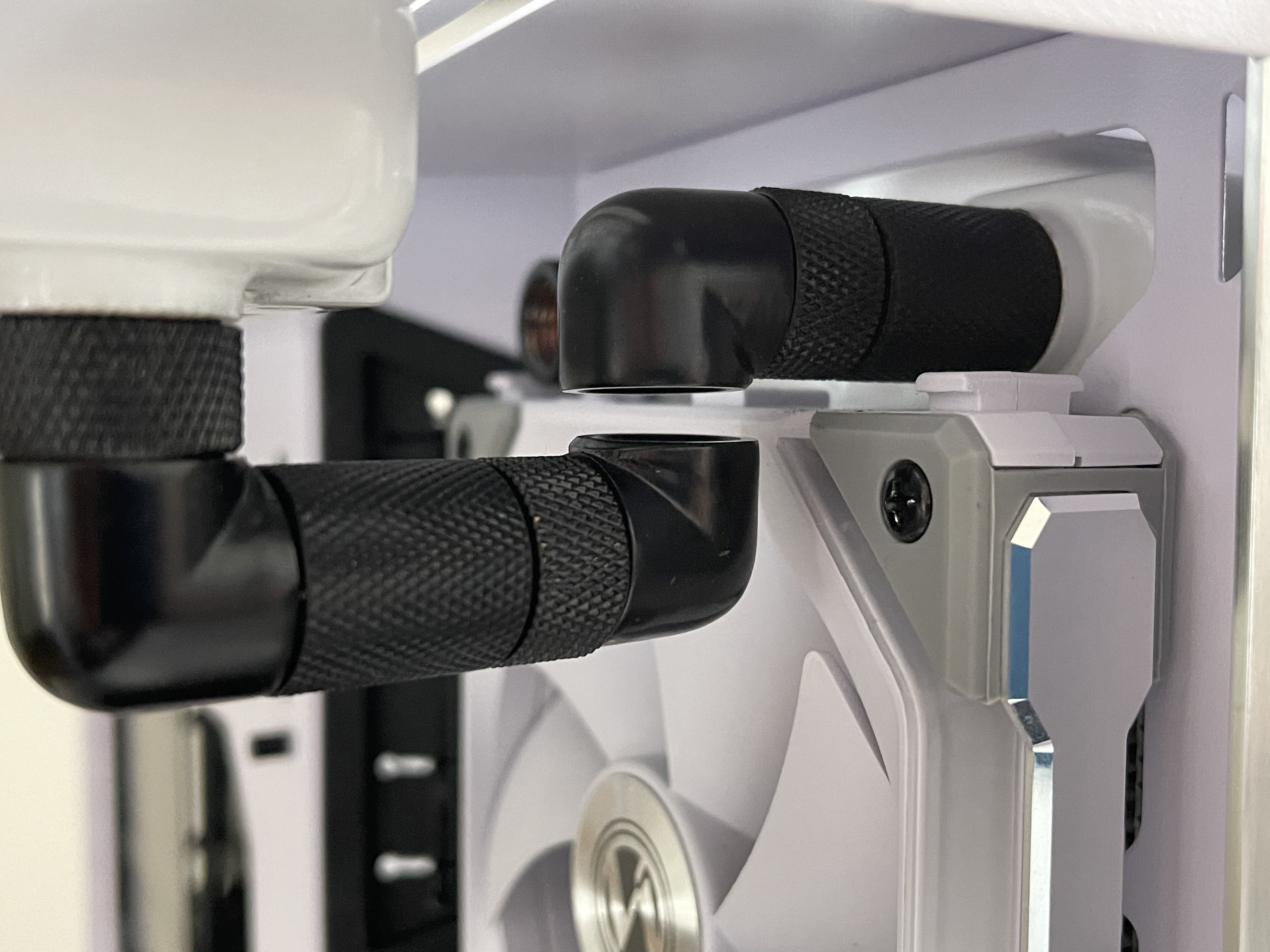

Nun bin ich zB auf folgendes Problem gestoßen. Wie löst ihr sowas??
Die Alternative wäre, dass ich den seitlichen Radiator mit den Öffnungen nach unten positioniere, aber dann bekomme ich vermutlich Probleme mit dem Entlüften?
Z.B. mit sowas:
@GuruSMI Dank dir! Wenn ich das richtig sehe gibts die aber nur in einer Länge, oder? Da muss man ja Glück haben dass es genau passt...
@fabzy du könntest zur Not die schwarzen Überwürfe weiß lackieren.
