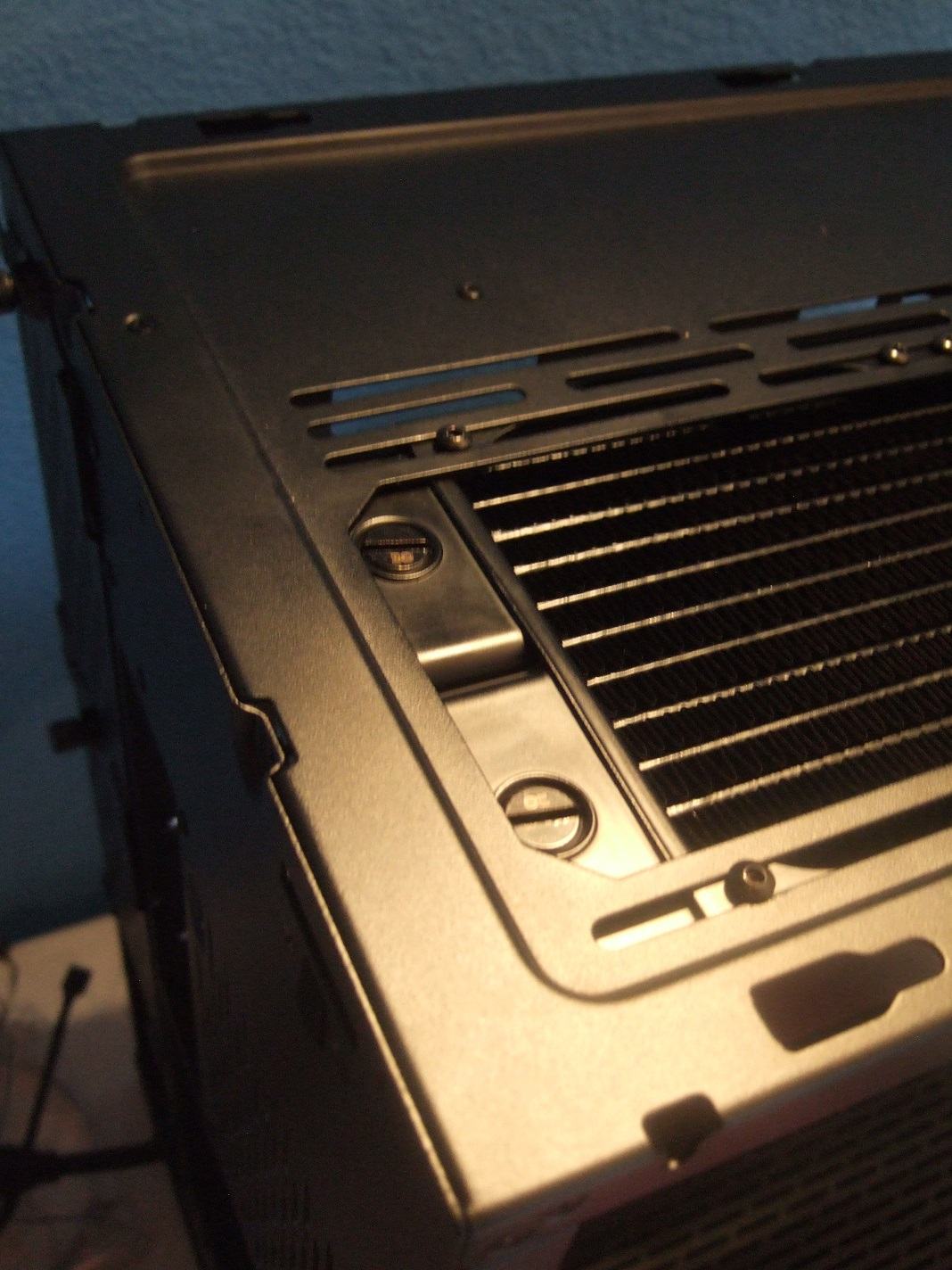

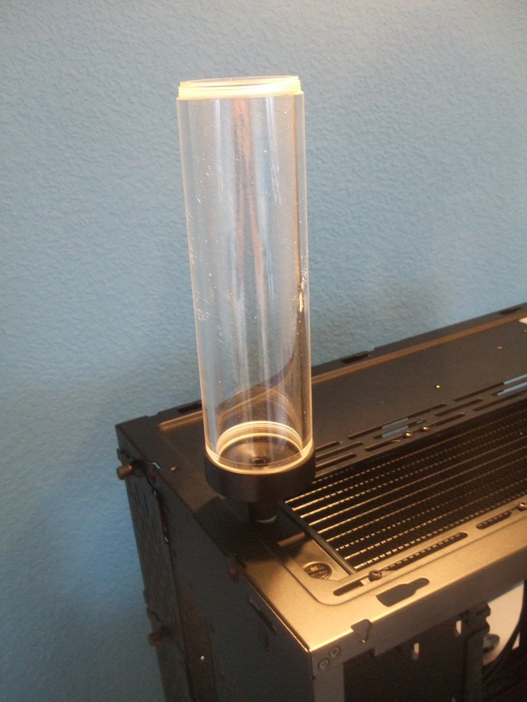

Willst du das zum entlüften, ablassen oder befüllen oder alles zusammen nutzen? Wenn du genug Platz zur Abdeckung hast kannst du versuchen einen Absperrhahn und eine Schnellkupplung dran setzen.
Daher würde vorher den Ablasshahn öffnen und danach oben, so verhindert man, dass der AGB im System nicht vollläuft.
Zum befüllen wäre es anders herum auch ganz nützlich. Ich werde versuchen über dem Frontradiator noch einen Anschluss nach oben hin zu nutzen. Das macht das entlüften und befüllen soviel einfacher und das ablassen sicherer. Muss nur sehen ob ddas überhaupt so funktioniert, Ausgleichsmembran ist ja im AGB drin.

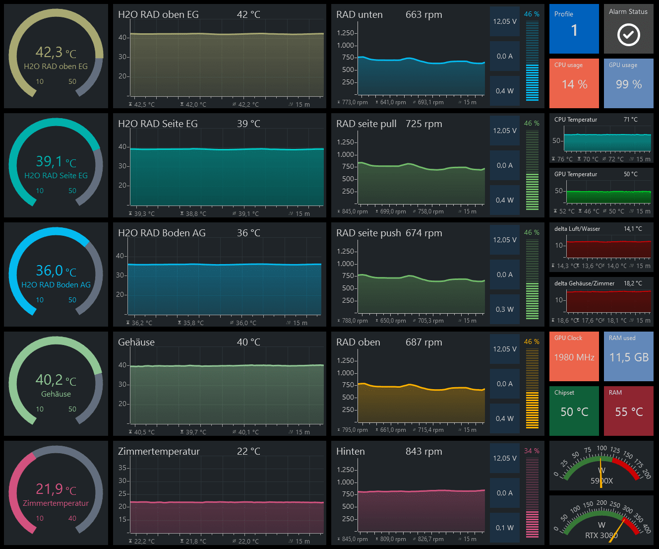

@m0p3d Hier mal als Beispiel meine Temps mit 3x 360 (2x 30mm push & 1x 60mm push/pull)
Lüfter: Noctua NF-F12 PWM chromax (und hinten 2x die 80mm Variante als Exhaust verbaut)
Reihenfolge:
1. 3080 (310W - Heatkiller V Block)
2. 5900X (100W - Heatkiller IV Block)
3. RAD oben (Eingangstemp 42°)
4. RAD Seite (Eingangstemp 39,1°)
5. AGB/Pumpe (D5 - Durchfluss etwa 100l/h)
6. Chipsatz (x570 mit dem Heatkiller Block gekühlt)
7. RAD Boden (Ausgangstemp 36°)
Hab meine Lüfter so eingestellt, dass sie 14° Delta Zimmertemperatur / Wasser halten sollen.
Wenn ich der 3080 freien Lauf gebe (310W) brauch ich im Schnitt 650-700rpm
Im Undervolting auf 1850 Mhz und mit 230W Verbrauch drehen die Lüfter mit 550 rpm fix (mein Alltagssetting, außer ich brauch mal wirklich die 3-5 FPS mehr)
Zeigt sich also, dass der 3. Radi mit Gehäuseluft etwa 3° bringt.
Werde aber wohl oder übel noch was externes verbauen müssen. Im Sommer hab ich gut und gerne 27-29° im Zimmer, was in 43-50° Wassertemp oder 1000rpm Lüfter enden wird 😅

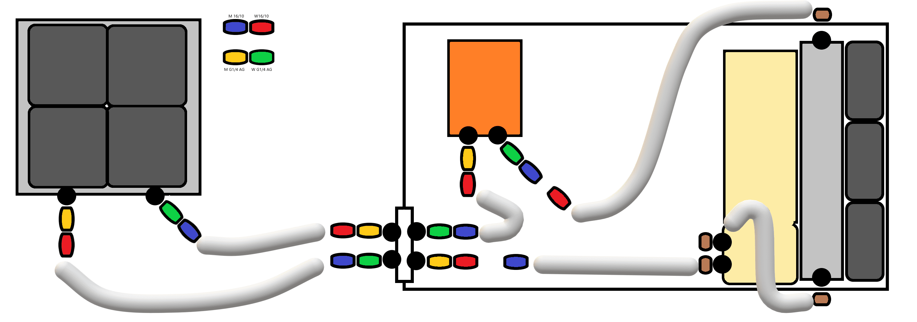

Ich muss jetzt ganz grob planen wo und wie ich das machen soll.
Ich benötige die 140mm Halterung der D5 für den Radiator und Schlauch, dann kann ich alles grob legen und ausmessen. Habe hinten am PC 1x Molex, 1x Sata und voren 1x Sata bereits für Pumpe bzw. Lüfterversorgung.
Die D5 next kann ja 4x 200mm wuppen und würde vorerst als Sensor dienen bis irgendwann mal der high flow next lieferbar wird.
4x Lüfter > Quadro <Molex > Quadro > D5 < Sata
D5 > USB > Mainboard soweit korrekt?
Wie mache ich das mit den Sensoren der Pumpe?
Der Plan sah aus wie unten in der Skizze, jedoch sind 1x GPU Block und Topradiator dazugekommen.
Werde das wohl so ausrichten MoRa 420 > GPU > CPU >Top > Front > Pumpe > MoRa

Man hat hat rund 36% mehr Nutzfläche bei 140ern im Vergleich zu 120ern. Also gaanz grob übern Daumen gepeilt 130W pro 140er Radifläche. 15 * 130W sind 1950W.
In jedem Fall genug Reserven, um ne hochgezüchtete 3090 und ne dicke CPU, alles auf OC, locker und sehr leise wegzukühlen.
Ja 3090 oder 6900xt kommt bei mir erst gegen JAhres Ende oder nächstes Jahr rein, dann gibts bald schoon neue Karten.
Dann bin ich Happy.
