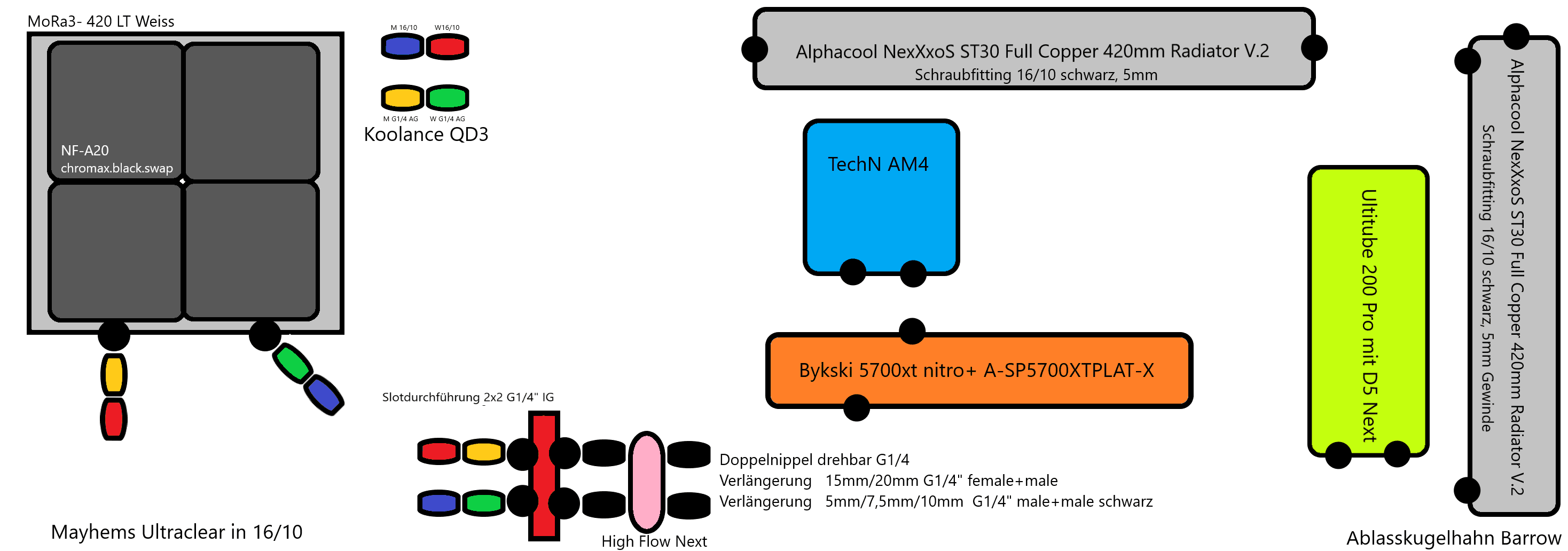

Ich möchte das System, von oben befüllen und unten ablassen, da muss ich mir noch etwas einfallen lassen.
Mein Bauplan steht aber soweit, jetzt nur sehen ob ich Winkeladapter und Doppelnippel Drehbar oder Verlängerungen f/f- m/m bzw m/f brauche.

Fillport ist ja wenns past fix eingeplant. Ich steige nur bei den Fittings nicht durch, denn wenn das dieselbe 5mm Gewindetiefe ist und die einen einfach EOL dann hat sich mein Problem wohl erledigt.
Bei einem Kupfer-Radiator würde ich nicht so oft die Verschlüsse öffnen. Das Material ist weich und der Radiator ist teuer. Einen Fill/Drainport fest anschließen wäre besser.
Jedenfalls ist Kupfer immer noch deutlich stabiler als Acryl oder Acetal. Das bekommt man nicht so einfach kaputt. Außerdem ist der äußere Teil ohnehin meistens aus Messing. Die popeligen Gewinde für die Lüfterschrauben halten schließlich auch.
Ich glaube ich habe es jetzt. Wenn ich dazu von Bundy noch 90° Winkel bekomme müsste das passen. Hab nochn 3 oder 4 Wege Würfel zugenommen, Einfüllkram mache ich erstmal via AGB und schaue dann weiter.

Sind bereits entfernt, ebenso die 90° war mir zu teuer und der Mayhems Ultraclear in 16/10 soll wohl in meinem grossen Gehäuse absolut weitläufig Platz haben, somit langen erstmal nur normale Fittinge. :whistle:
Die Verlängerung und Cube entfallen ebenso, da die erst mit dem Durchflusssensor geplant waren, der dauert aber noch lange.
Verschlüsse jedoch mehr da nur 2 von 5 Anschlüsse pro Radi benutzt werden und 2x GPU+ Reserve.
Habe es jetzt bisaufs minimum reduziert damit es Anfang April läuft, der Rest folgt im Mai.
