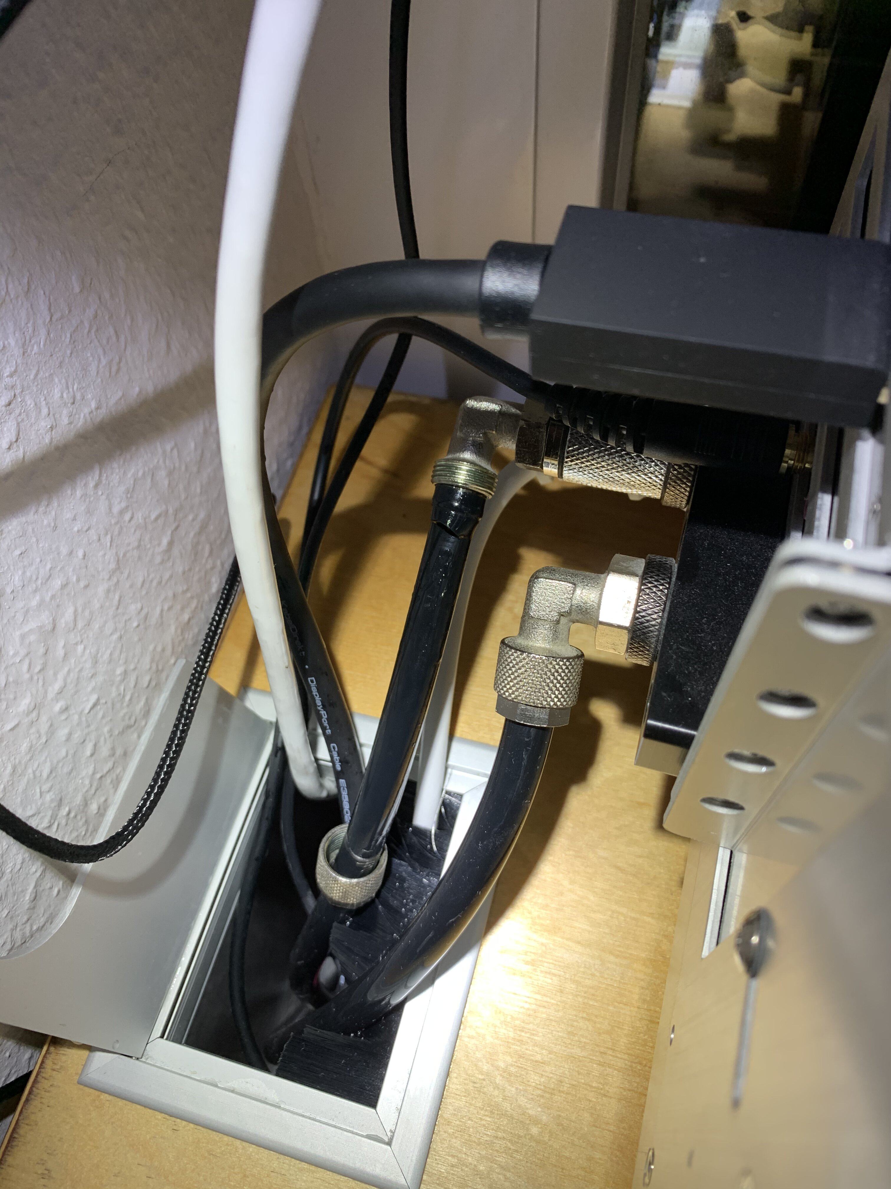

Hatte einer von euch schon mal einen Schlauch der plötzlich gerissen ist? Ohne mechanische Belastung. Einzig die Wassertemperatur war etwas hoch, ca. 44 Grad.
Der Schlauch ist Masterkleer PVC oder PUR, ca. 5 Jahre alt. Ist aber nicht porös oder so, weich und flexibel wie zu Beginn.
Mir ist gerade schwallartig ein knapper halber Liter abhanden gekommen. Zum Glück nur außerhalb des Case. Jetzt hab ich Bedenken, ob ich nicht den Schlauch komplett tauschen soll. Gibts EPDM oder ähnlich gutes in 10/8?

Der Platzt nicht bei 40C
Kriege ich den auf meine 10/8er Anschlüsse?
Ich habe das kaputte Stück jetzt mal untersucht. Sieht so aus, als wäre es ein Fabrikationsfehler. Innen sind weitere Stellen, wo der Schlauch gerissen ist, außen sieht man davon nichts. Wenn man durchleuchtet sieht man, dass der Schlauch an der Stelle nur noch aus einer dünnen Haut besteht. Das ganze ist spiralförmig, daher gehe ich von einem Fehler beim Herstellen aus. Die Hitze hat die Fehlstellen dann wohl aktiviert.
Jetzt stellt sich mir natürlich die Frage, ob ich damit noch an weiteren Stellen rechnen muss-.-

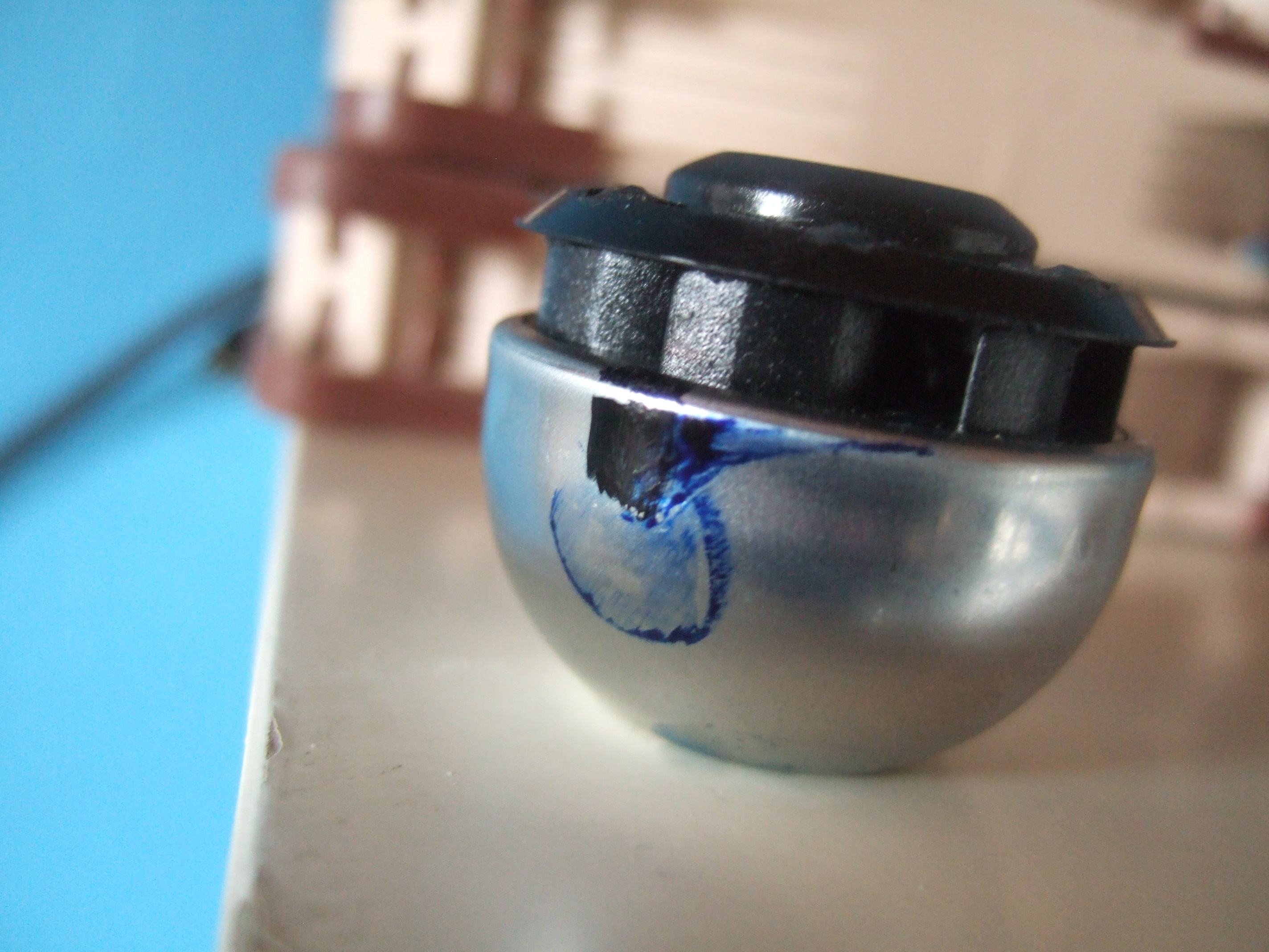

Moin Moin.
Ich hatte mir für meinen Build eine EK D5 Vario gegönnt und musste da irgendein komisches was auch immer auf dem Förderrad feststellen. Kann mir jemand sagen was das ist!?

Moin Moin.
Blau. :ROFLMAO:
Könnte Schmiermittel sein, Flüssigkeit von einem Produkttest im Werk (sieht für mich aus wie ein typischer Farbton für Markierungen/ Tinte für Produktsiegel/ Stempel).
Moin Moin.
ISt doch eine normale Lowara ?
Oder hast du spezielles Pumpenrad geordert ?
Hatte noch nie sowas in der Hand, ist denn an den Dingern irgendein Gleitmittel dran?
Bzw. meine D5 Next ist an der Ultitube montiert.
