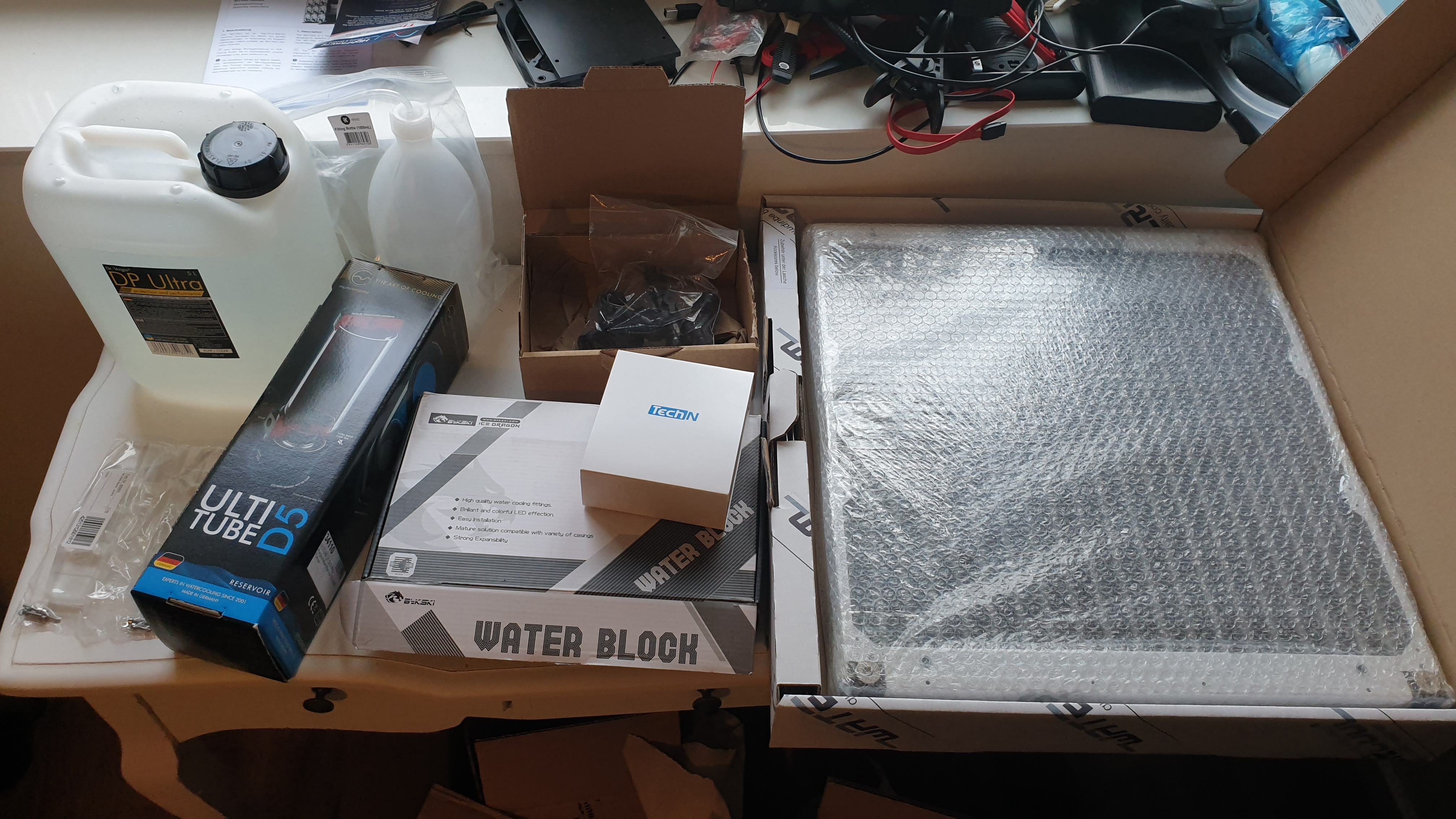

MoRa und Pumpe/ AGB, Liquid sind angekommen, wird immer mehr 😊
Weiss mit den transparentern Füssen macht gut was her, war defenitiv die beste Entscheidung.

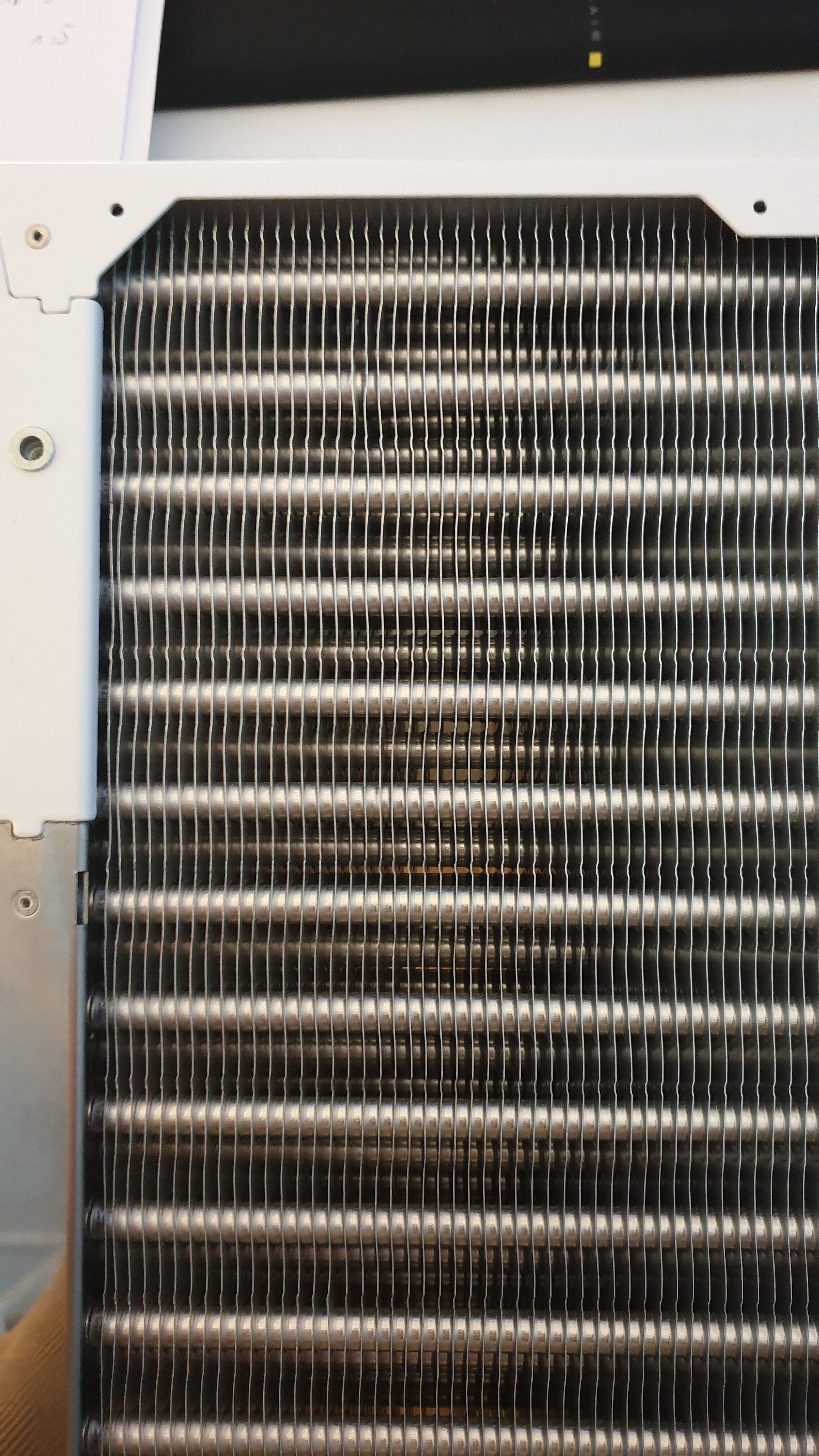

Der MoRa hat eine minimale Macke, aber das ist absolut okay, hätte nicht gedacht, dass die Lamellen trotz der dicke so weich sind.

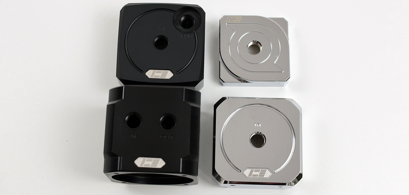

Hey Leute
Gestern ist endlich mein Iceman Cooler Dualtop für die ddc und zwei Pumpengehäuse angekommen.
Wollte gestern schonmal anfangen die Pumpen einzubauen.
Leider sind alle schrauben die dabei sind viel zu lang.
Dabei waren drei Päckchen mit M4 x 30 und 35mm
Ich bin mir ziemlich sicher das da nur 20mm passt.
Mache ich da was falsch oder packen die einfach falsche schrauben bei?
Hab es so zusammen gebaut
Dual Top; Dichtring; Pumpe; Wärmeleitpad; Mini Dichtring; Deckel
Mir ist gleich am zweiten Tag die Gehäusewand in den Mora gekippt und ich kann bestätigen: Viel halten die nicht aus.
Müssen sie aber ja auch nicht und stört ja auch nur optisch, ärgere mich trotzdem schwarz... .
