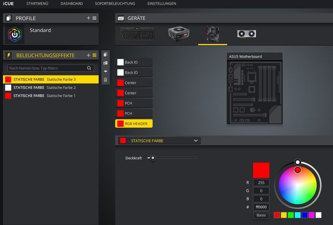

@Madz Steht in Icue bei dir unter dem Mainboard was von ARGB oder Add-Strip?
Bei mir sieht es so aus:

So siehts aus. Das komische ist ja, dass es einwandfrei funktioniert hat, als ich das alles neu hatte. Es muss ein Softwareproblem sein. :shake:
Momentan sehen die Lüfter aus als ob ein Einhorn gekotzt hat.

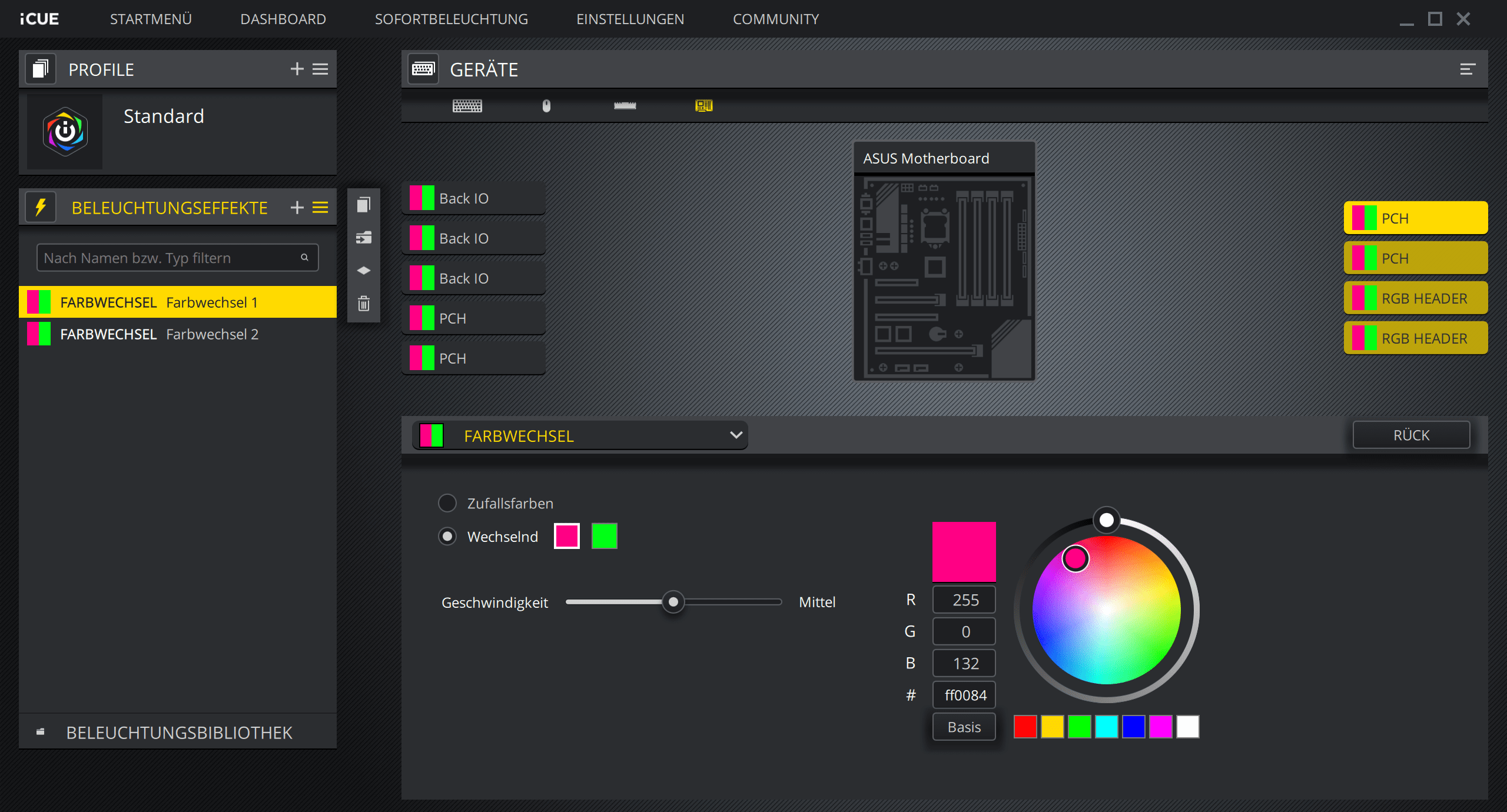

Hier steht das Corsair nicht mal Pläne hat ARGB auf Asus Boards zu unterstützen, d.h. du konntest die bisher nicht steuern (jedenfalls nicht via Icue):
Und wie man in deinem Bild sieht fehlen bei dir die ARGB Header. Mit der Asus Aura Software die du installiert haben musst, lassen sie sich aber steuern.
