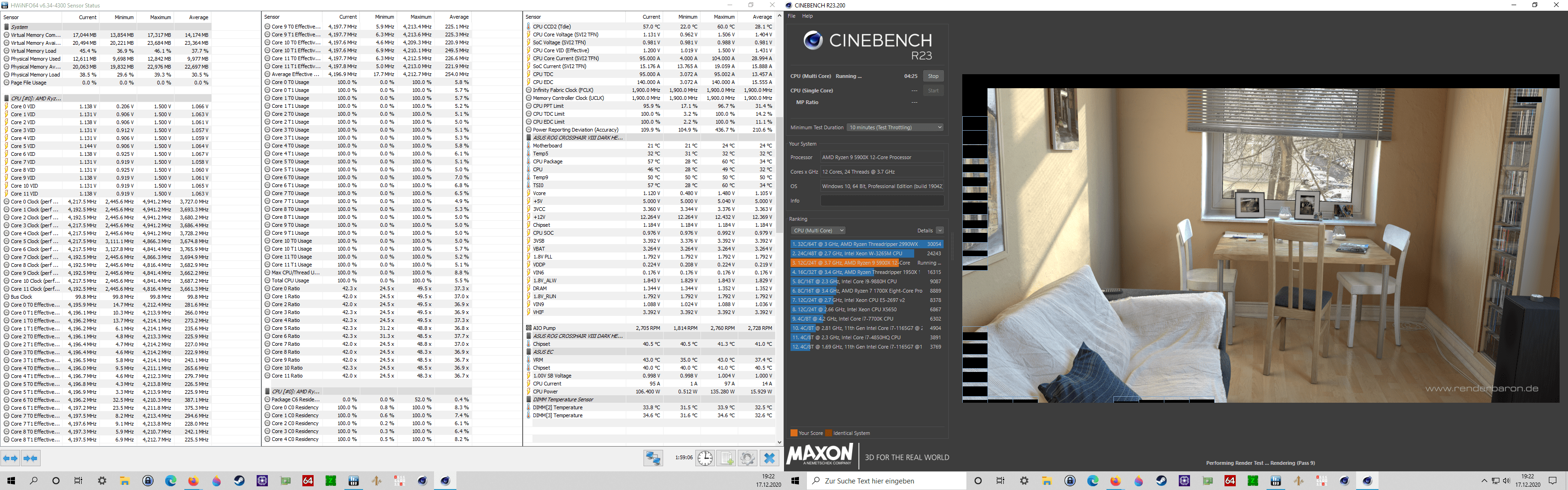

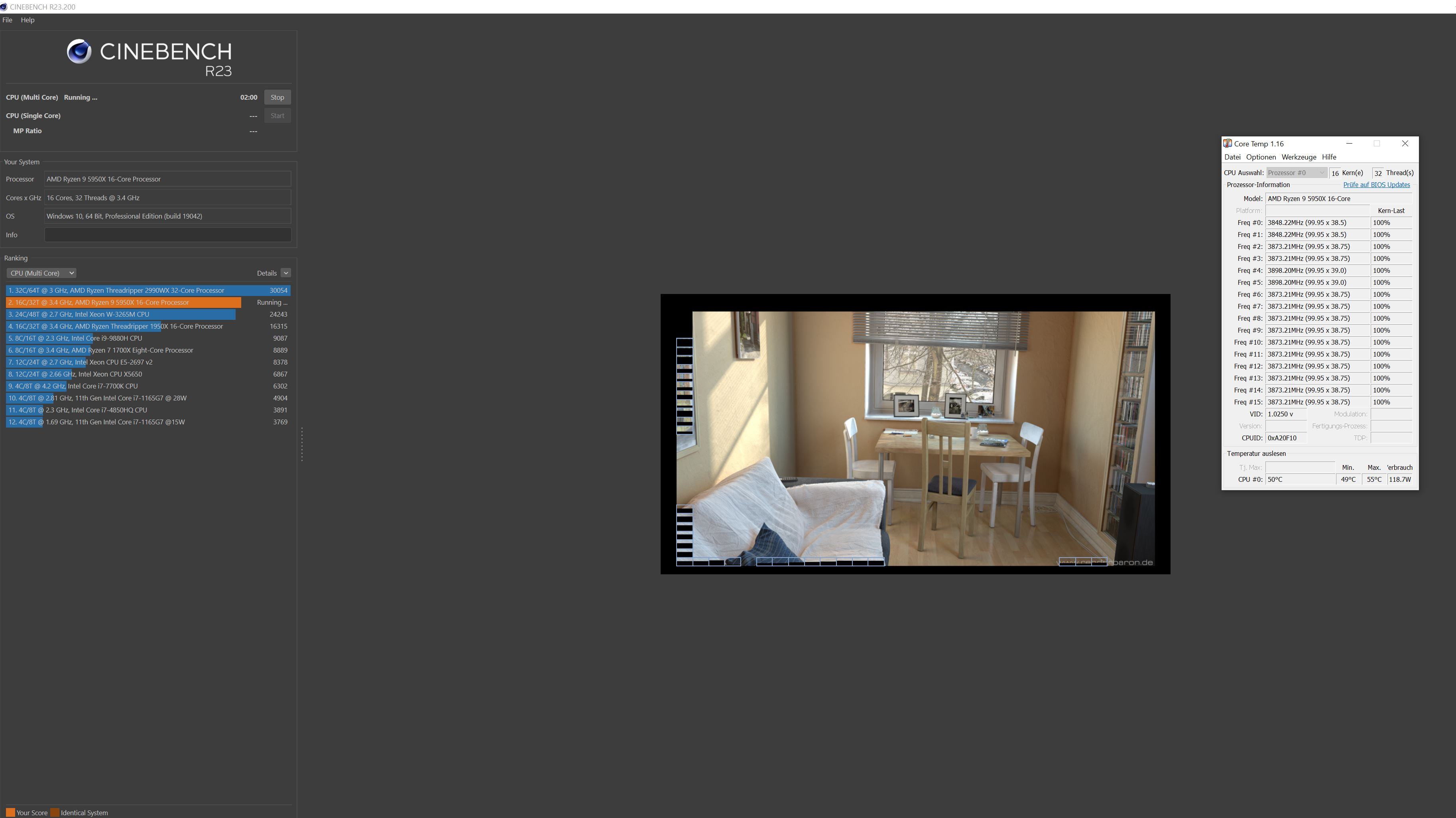

Habe mal gerade 10 Minuten CB R23 laufen lassen. Raumtemp ist ca. 25°C.
Wie man sieht ging die CPU nicht über 55°C.
Gekühlt wird mit MoRa3 420@4xNoctua 200mm, die Lüfter liefen die ganze Zeit auf 20%. (per Kurve geregelt)

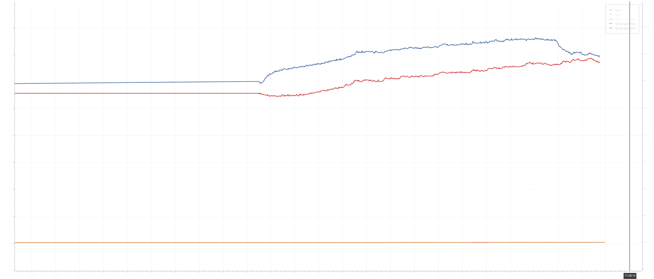

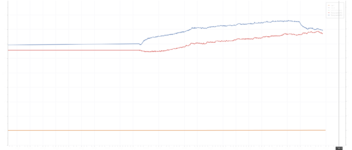

Wenn die Aquaseuit bzw. der OCTO meine CPU temp lesen könnte, würde ich es direkt mit in das Diagramm aufnehmen.
So mache ich aktuell nur Wasser Temp nach GPU + nach CPU und im MPS.

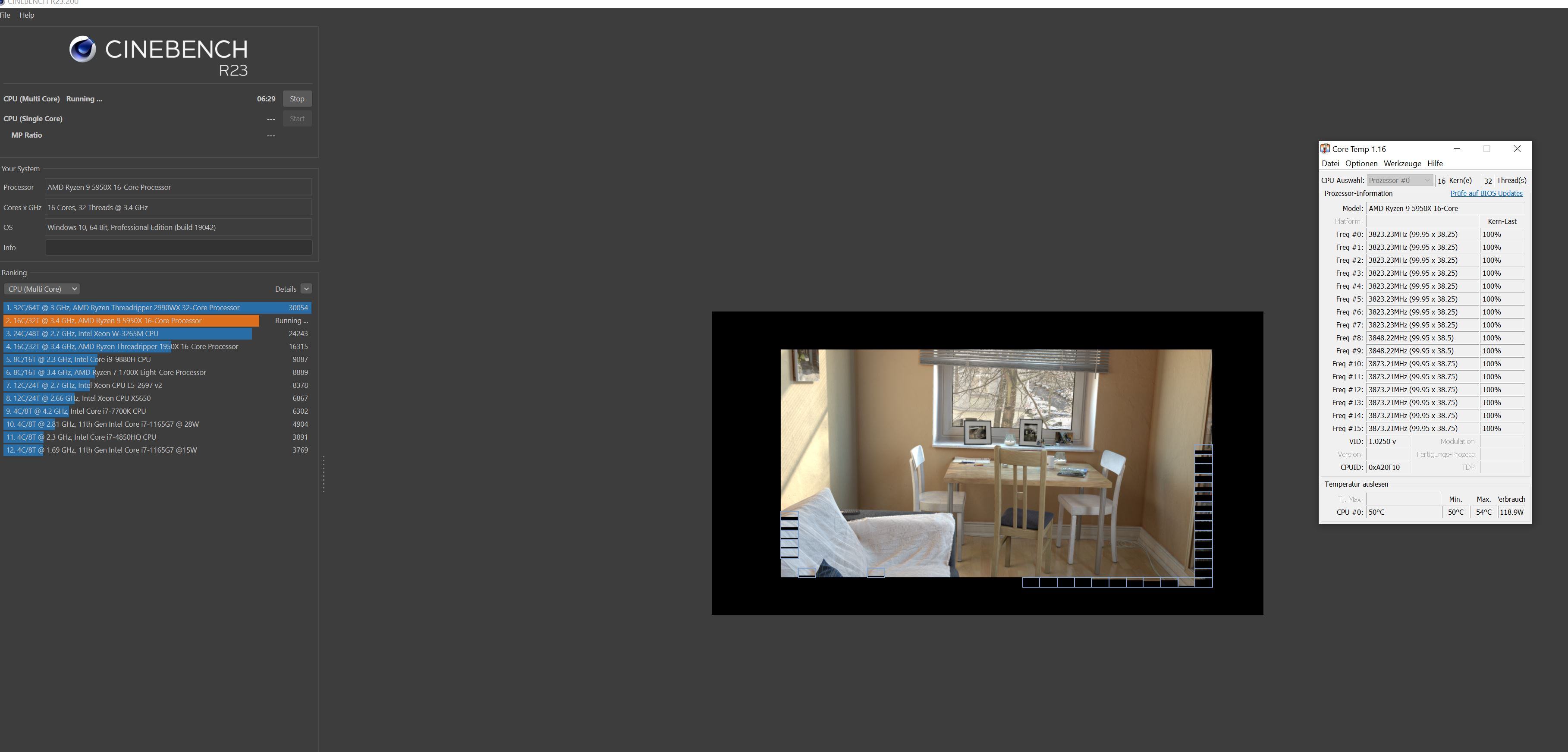

Mit der 280er NZXT Kraken Z63 komme ich auch nicht höher als 60 Grad bei 22-23 Grad Raumtemperatur.

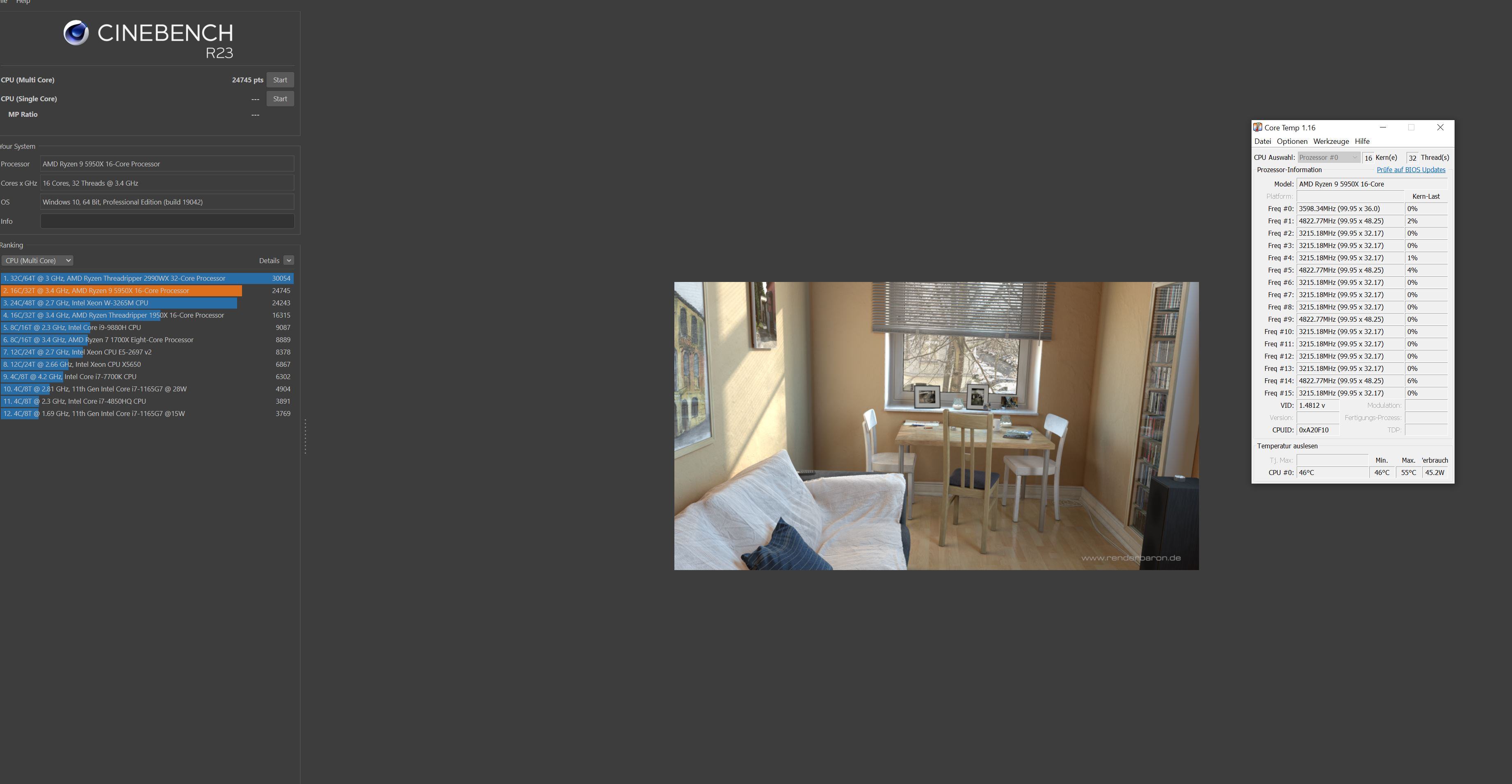

Du hattest bei dir PBO auf enabled oder auf auto? War bei mir deaktiviert. Hab jetzt mal PBO und DOS beim Board angemacht und er geht auf 75 Grad hoch bei fixen 4,466 Ghz zum testen, da kommt die AiO natürlich nicht weiter gegenan aber gut mit.

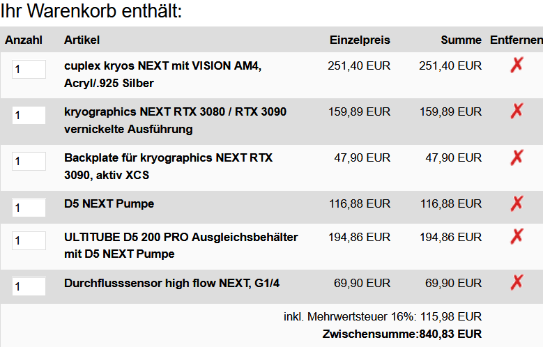

Wie sieht es bei den AC Teilen mit Silber aus? Verträgt sich da irgendwas nicht mit Alu, Nickel, Kupfer? Auf dem Screenshot ist nur ein Gedankenspiel zu sehen. Hab bei EKWB und Corsair auch malö mit dem Konfigurator gespielt, aber da soll der Spass 1200 Euro kosten oder bei 2x 420er radi die Pumpe nichtmehr mitkommen?
