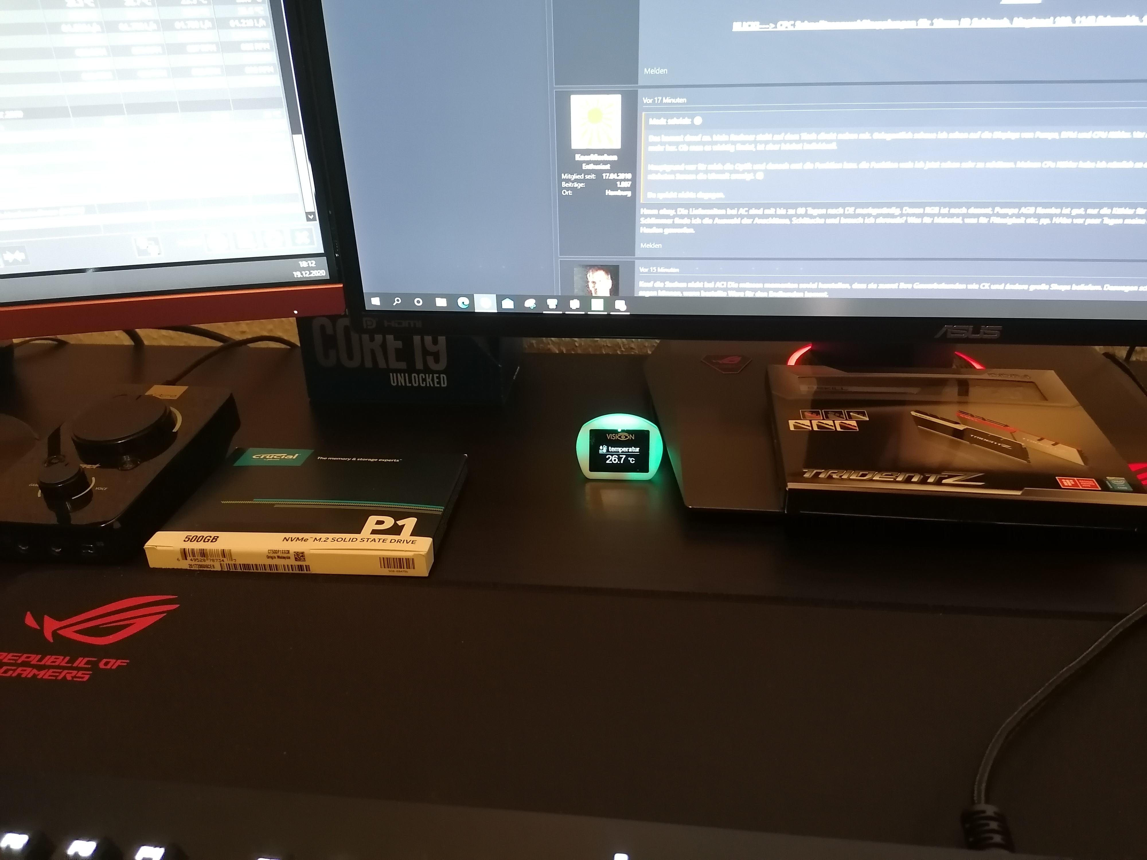

Ich hab so ein Ding auf dem Tisch stehen wo mir auch Wassertemperatur und alles Mögliche abwechselnd angezeigt wird.
Ehrlicherweise schaue ich fast nie drauf 😂
Wie nennt sich der Spass?

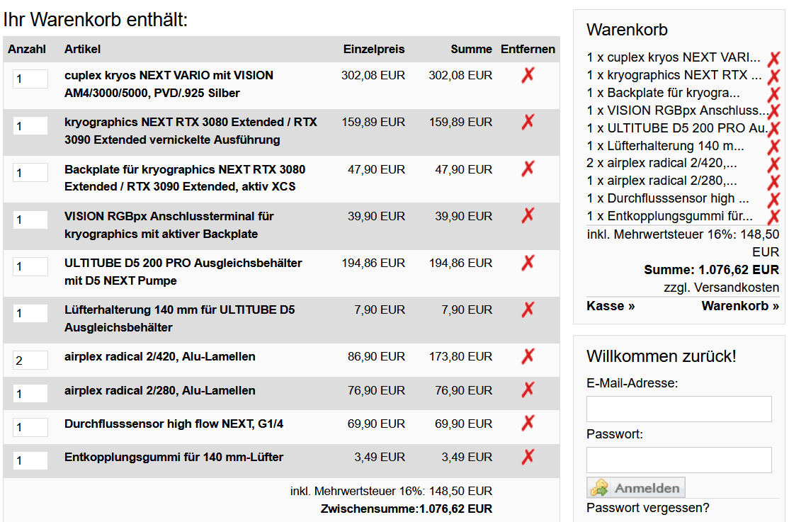

@Madz ich plane jetzt ein Grundsetup, welches erst ab Mai genutzt werden soll. Muss ja die 3090 noch holen, das wird vor April nichts mit dem Geld. Aber wenn alles an Sachen da ist, kann ich die GPU mit einplanen und später einbinden.
Und was macht in dem Fall dann der Pi überhaupt?
Der soll nur im oder am PC befestigt werden, mit Anschlüssen nach aussen. Und per LAN am PC und dem Media PC + NAS bzw. im Wlan. Aber mit ner 3090 müsste ich ja direkt das panel ansteuern können und mich interessiert ob ich die AC Software darauf laufen lassen und per Touch bedienen kann.
Pumpen/ AGB Kombo oder als einzige Alternative war Heatkiller Tube 150/200 und aquastream Ultimate (dafür müsste unten im Case der 280er Radi Raus und oder der zweite HHD case mit 2x HDD).
Setup wie auf dem Bild (nur als Planungsübersicht), fehlen noch Anschlüsse, Schläuche (Softtubes) etc. da muss ich mich erstmal mit den Materialien und Grössen vertraut machen, das überfordert mich derzeit noch.

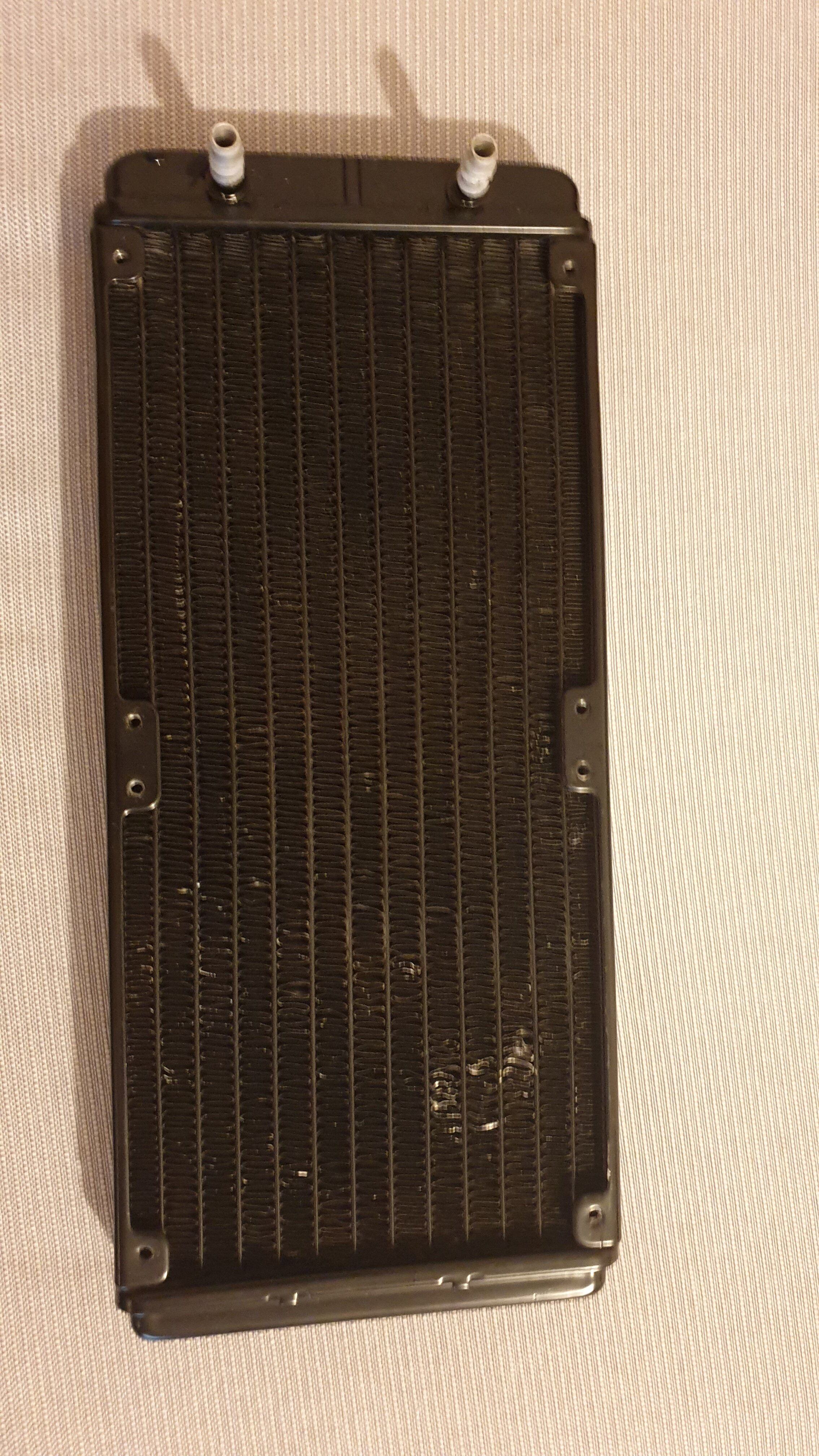

Ok, werde dann nochmal drüber nachdenken. Nur den Radi spülen wäre ja auch gleich mal viel geringerer Aufwand, als alles zu spülen.
Habe ihn gespühl, erst mit warmen Wasser und dann mit dest Wasser in beide Richtunge - kam kein Mock raus (was ja gut ist!)

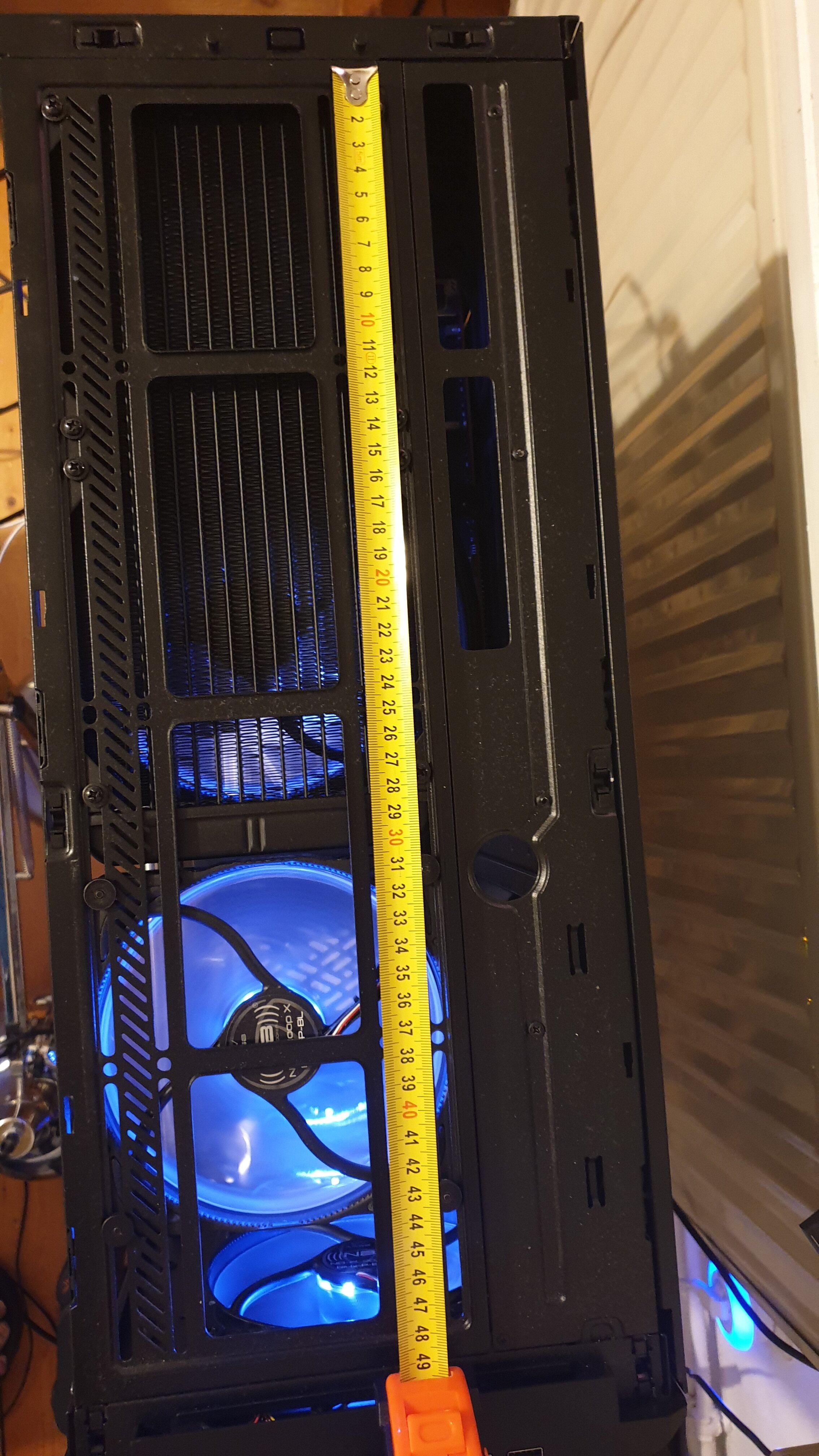

@Madz die Watercool HTFS und HTFS2 sind nur kompatibel zu 120er Lüftern, ich braucghe aber Radiatoren für 140er.
Nein, intern bei möglichst geringer Lautstärke ist alles über 30mm dicke in den allermeisten Gehäusen Quatsch. Es sei denn du bekommst einen mindestens 60mm dicken Radi inkl Push-Pull Bestückung unter, da fallen mir aber nur sehr wenige Gehäuse ein.
In der Front passt ein 420er bis zu 60 mm dicke mit push-pull+ Ultitube D5 150, jedoch wird es dann jmit dem Top Radiator über 450 mm Länge und mit der 5700 xt unter Luft eng, mit einer 3090 unter Wasser wieder kein Thema.

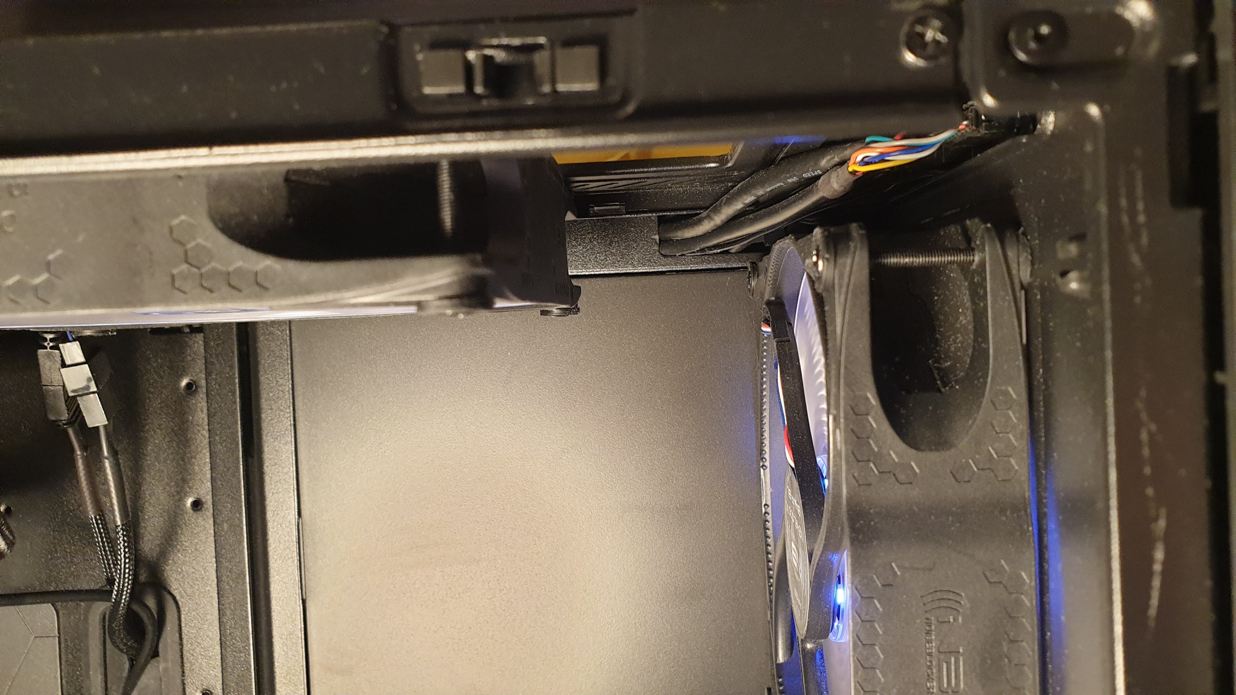

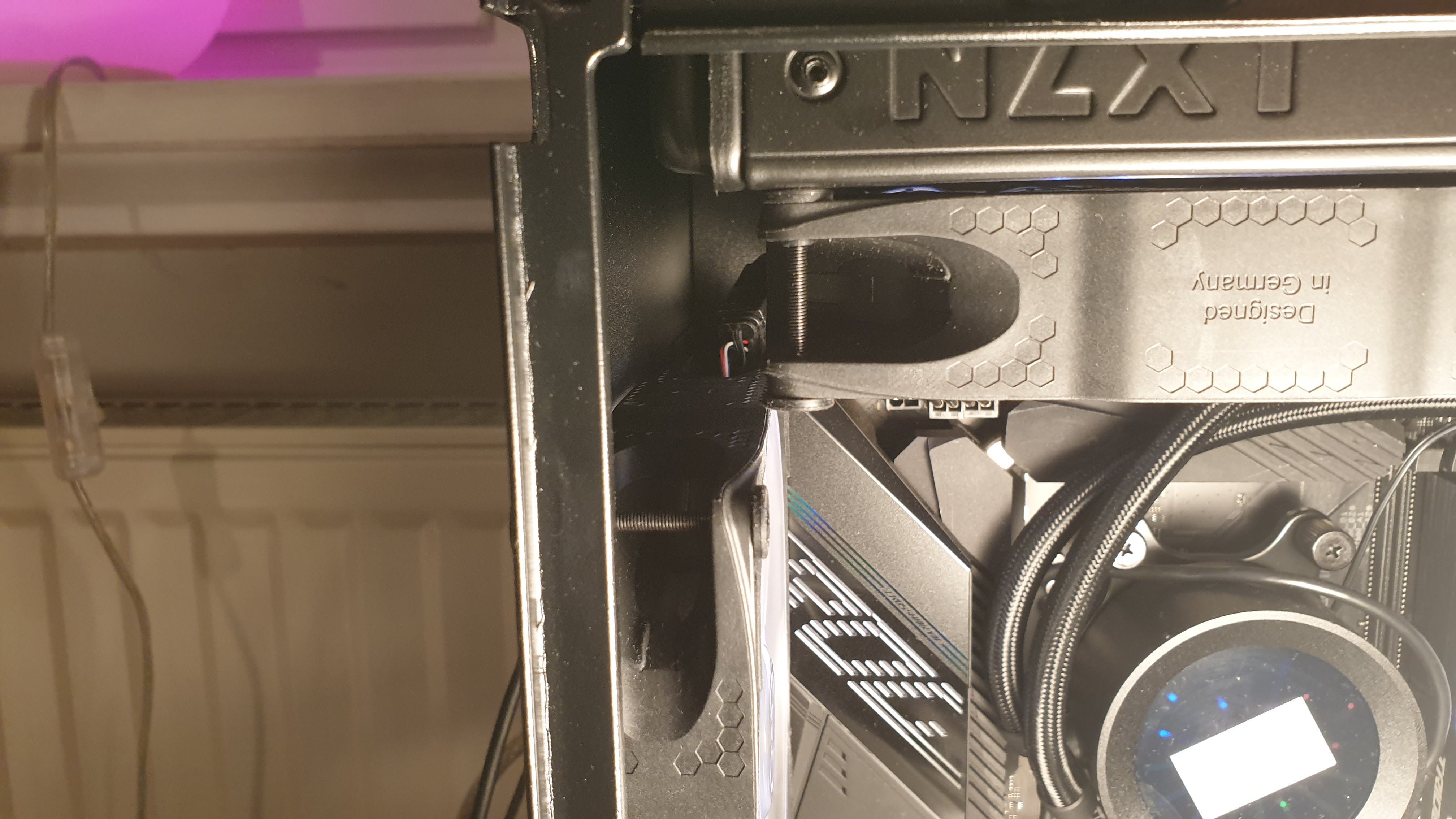

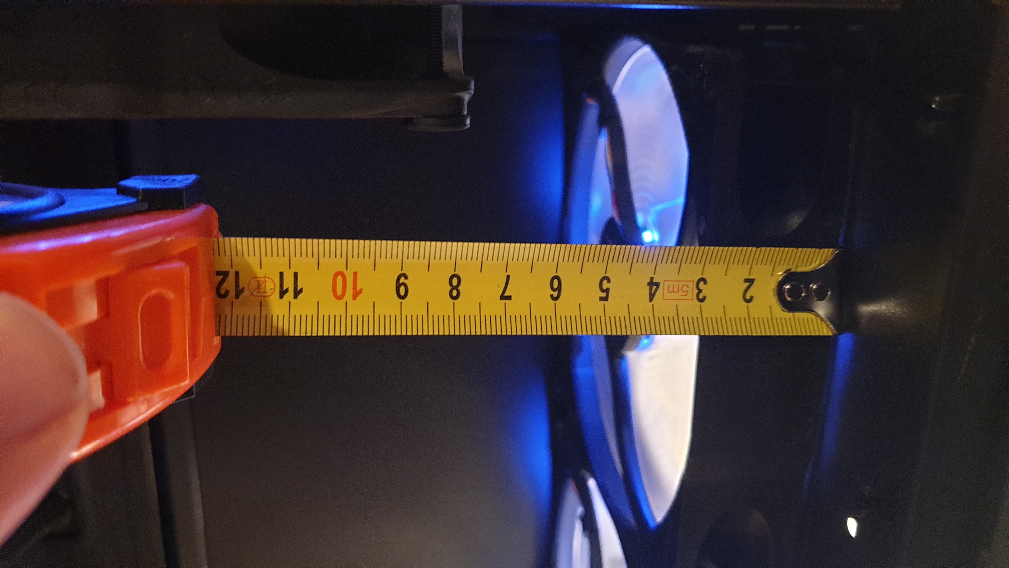

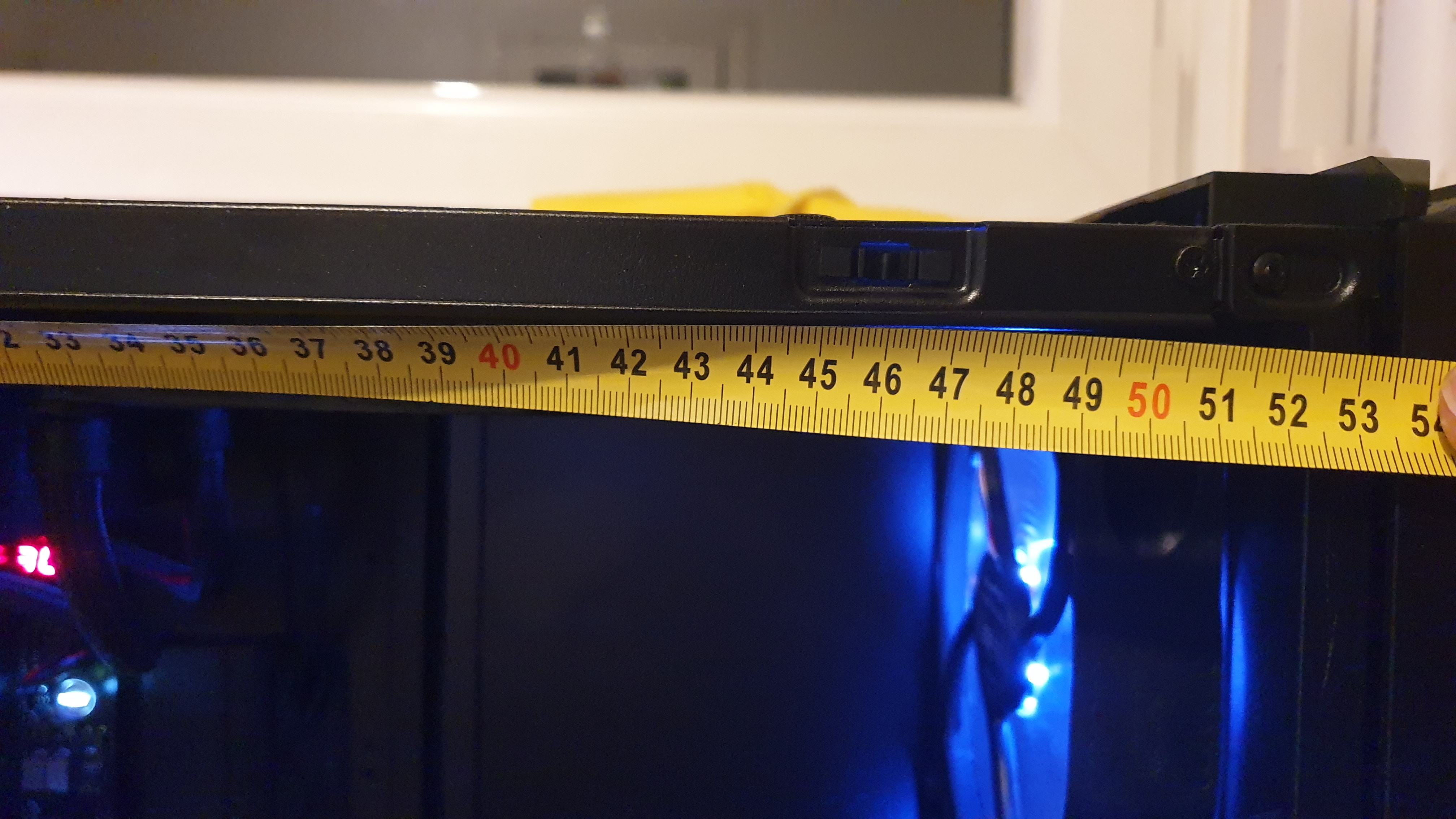

Meine NZXT AiO war der Stein des Anstosses, mit 143 mm Breite war zu jeder Seite der Topbefestigung gerade noch 1,5 mm frei.
NZXT Kraken Z63 315 x 143 x 30mm
Hydro X Series XR5 450 x 140 x 30 mm passt ohne weiteres ist jedoch sehr flach
Airplex Radical 2/420 460 x 140 x 40 mm / Airplex Radical 4/420 460 x 140 x 73 mm passen beide
Alphacool NexXxoS ST30 Full Copper X-Flow 477 x 144x 30 mm sehr lang da muss man mit dem Frontradiator aufpassen
Alphacool NexXxos ST30 Full Copper V.2 460 x 144 x 30 mm
EK CoolStream CE420 460 x 145 x 45mm könnte mit ach und krach passen, besser wenn der unter den Lüftern montiert wird.
Hardwarelabs The Black Ice Nemesis 420GTS X Flow 466mm x 153mm x 29.6mm ist der breiteste und passt ebenfalls nur unter den Lüftern montiert, dafür müsste ich jedoch 1 cm versetzt Löcher für neue Verschraubungspunkte der Lüfter in den Stahl bohren (derzeit keine Option).
Mit 143 mm Breite ist schon knapp siehe aktuelle Aio, 2-3 mm weiter liegt die Halterungsklammer für das Top, also maximal 145 mm (mit ach und krach), liegt dann jeweils minimal unterhalb des Gehäuse verdeckt. Abmessung meiner Lüfter (140x140x29 mm)

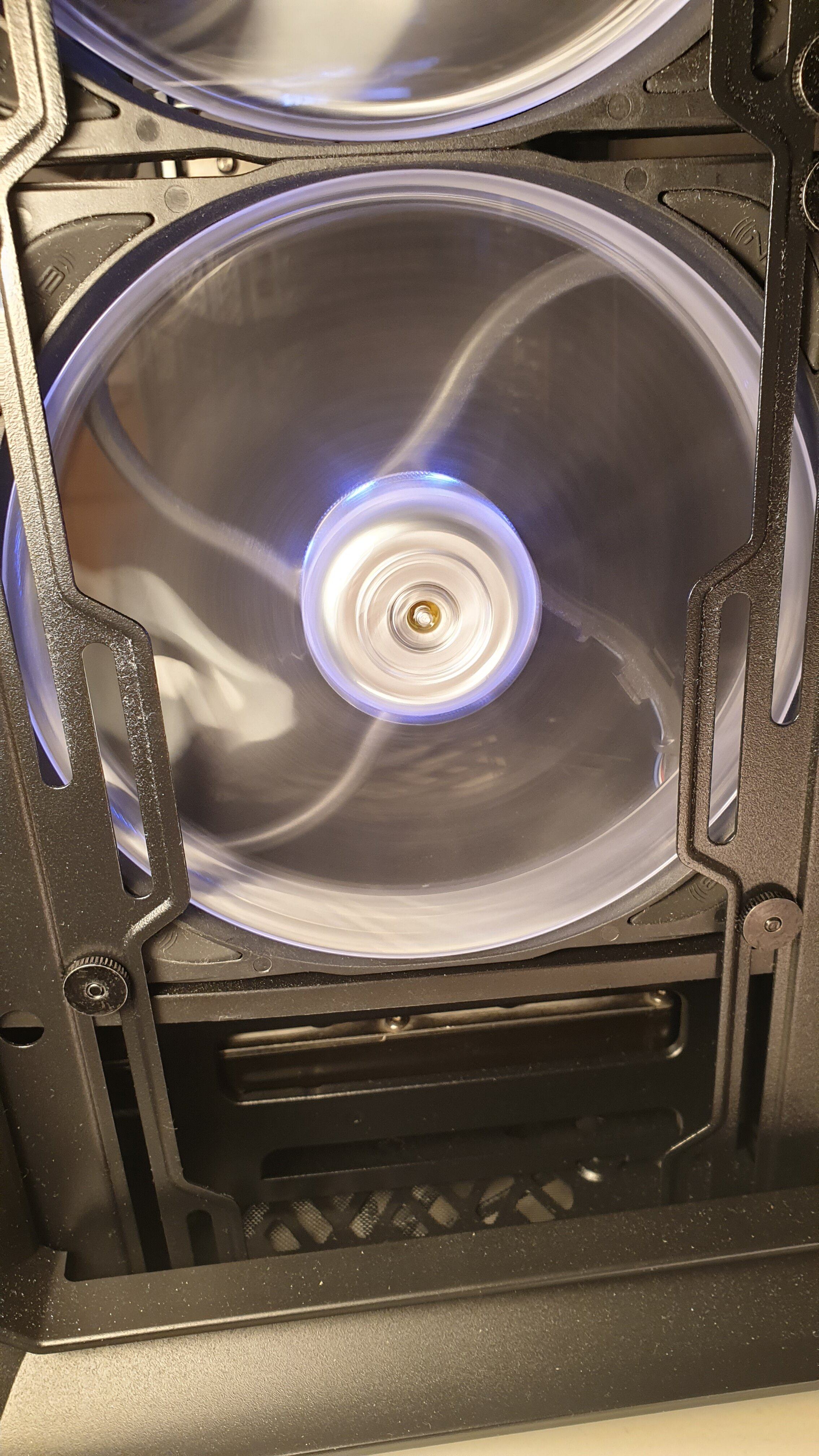

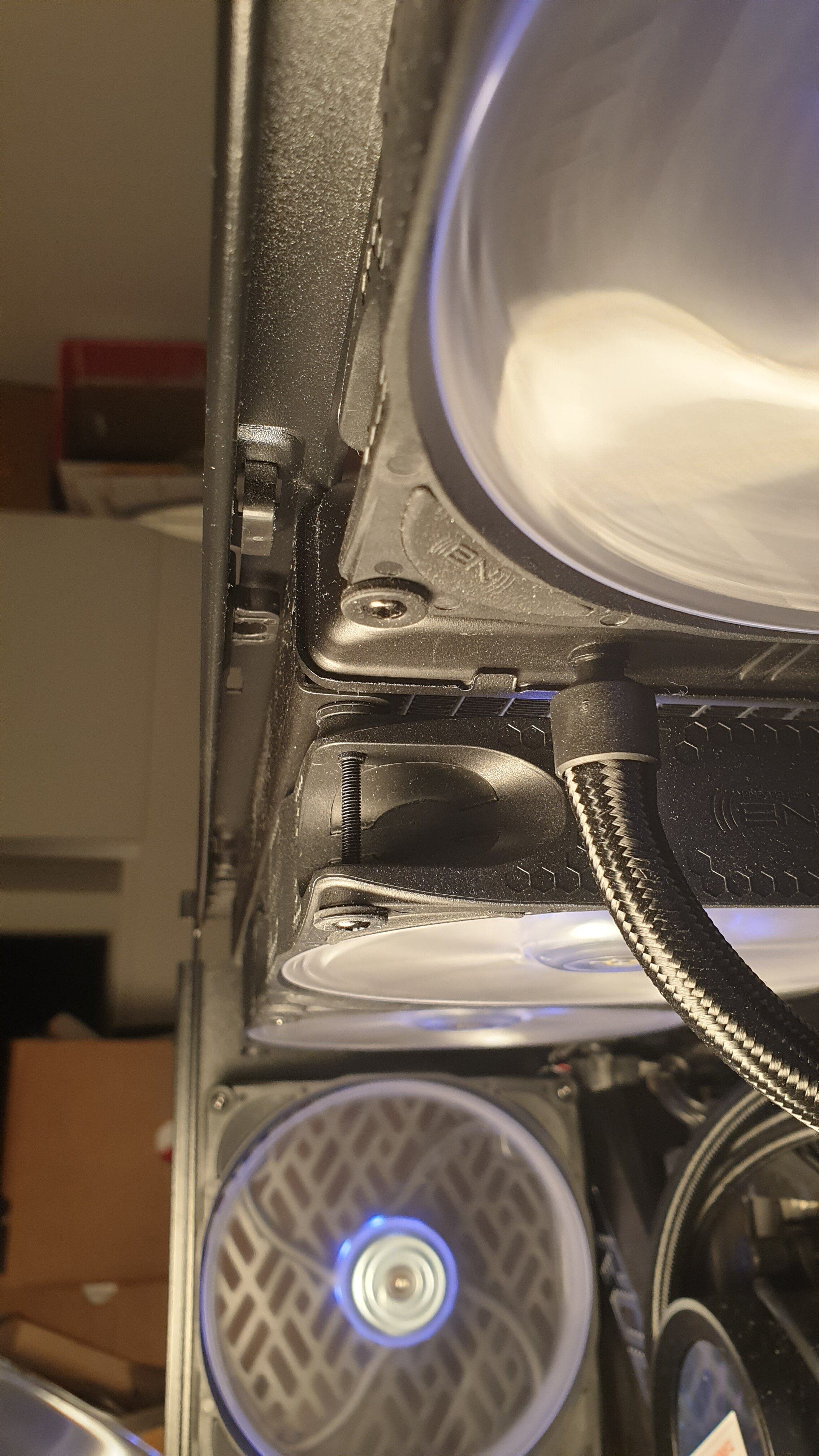

Nun habe ich zumindest etwa die Breite, jetzt ist die Frage der Länge, wenn oben ein langer sitzt müsste der untere kürzer aber dicker gehen.
Ich weiss halt nicht wo die Gewinde sind und der Radi aufhört. Radiator Front 420 x 143 x 60 könnte als max passen. Auf dem letzten Bild sind es 120 mm von der Auflage/ Blende der Front+60mm Radiator+ 2. Lüfterreihe 30mm+60mm+30mm.

Ok, wenn nur der Airplex passt, dann nimm den. Oder einer der Alphacool Radis?
Hab oben mal 2 Alphacool mit 30 und 45 hinzugefügt, sind beide mit 477 mm sehr lang, breite sollte für den Top wohl okay sein. Ich weiss halt nicht wo die Gewinde sind und der Radi aufhört.

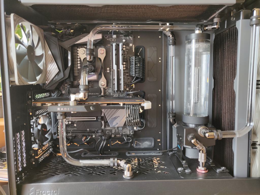

Habe seit Tag 1 den HK Tube D5 und finde nach wie vor einer der besten und schönsten AGB's .
ich habe diese Woche den 100er HK Tube aus dem MP bekommen und ich muss sagen der wirkt auch schon recht groß und auf jeden Fall extrem hochwertig. 😍

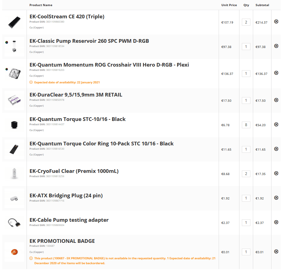

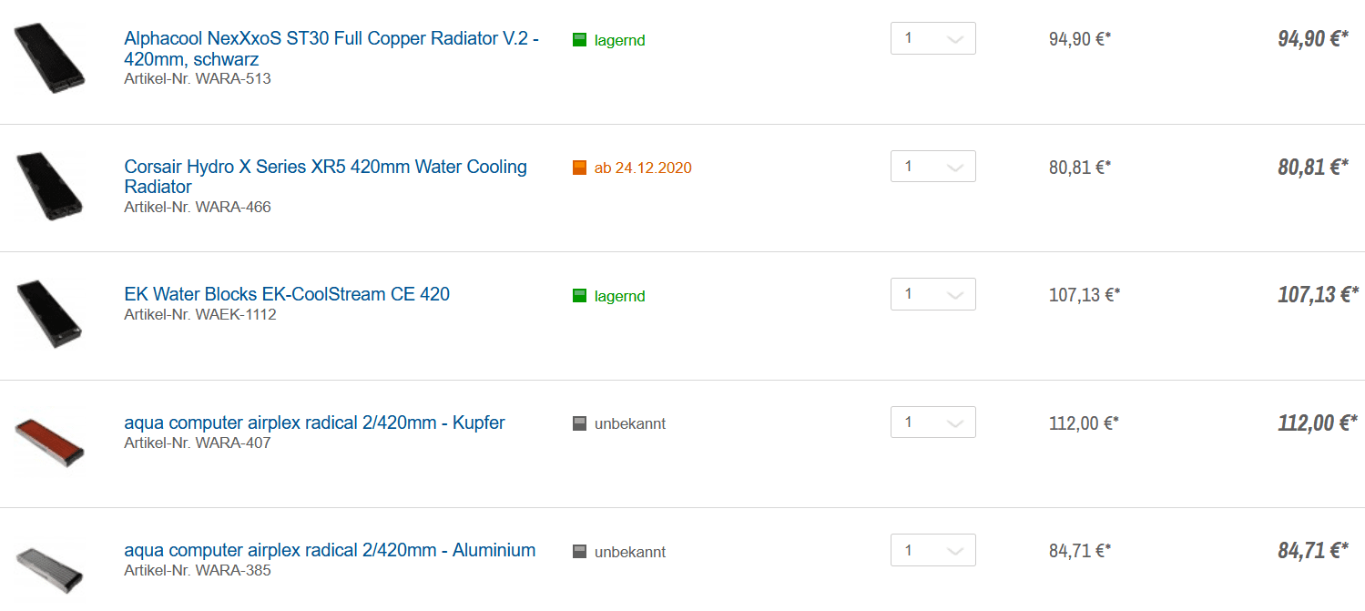

Beides mal einfach so zusammengebaut ohne gross nachdenken, ohne jegliche Wertung. Bei Corsair suche ich noch ein Gehäuse das minimum 2x 420er Radis nutzten kann, da Corsair in ihrem Konfigurator ja nur eigene Modelle anbietet.

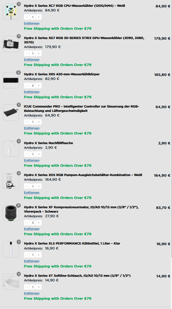

Die Linke Konfig finde ich (bis auf den zu teuren Silberkühler) wesentlich besser.
Hab nochmal ein Corsairsetting dazu getan. das gute an den Konfiguratoren, sie zeigen wieviele Anschlüsse etc. man benötigt, aber Corsair hat nur eigenartige Schläuche und grössen.

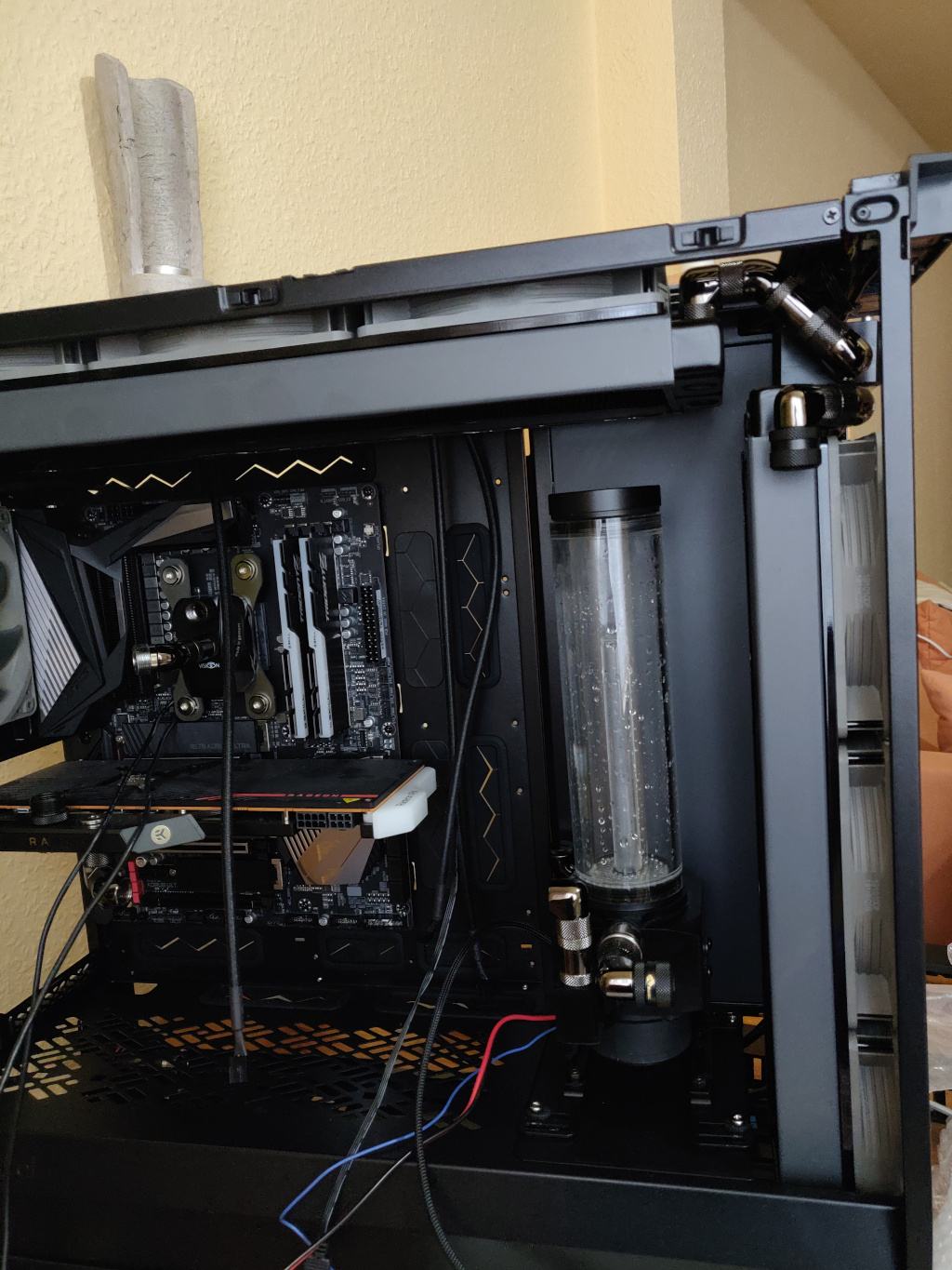

Bild ist vom Fractal Define 7 XL, welches bisauf das viele Mesh bzw. Alu sogut wie baugleich ist
2x420er Alphacool Nexxos V2 ST30 30mm+25mm Noctua Lüfter 140mm mit shrouds und passt.
Wenn die Lüfter zwischen Casetop und Radi nach innen blasend eingebaut werden, dann passen sogar deutlich breitere Radis (dann sind die Seitenteil- und Deckelklammern nichtmehr im Weg). Ebenso bleibt der Fillport erhalten. (Bilder 2 und 3 sind von @0ld3rd aus dem Opa Igor Forum )

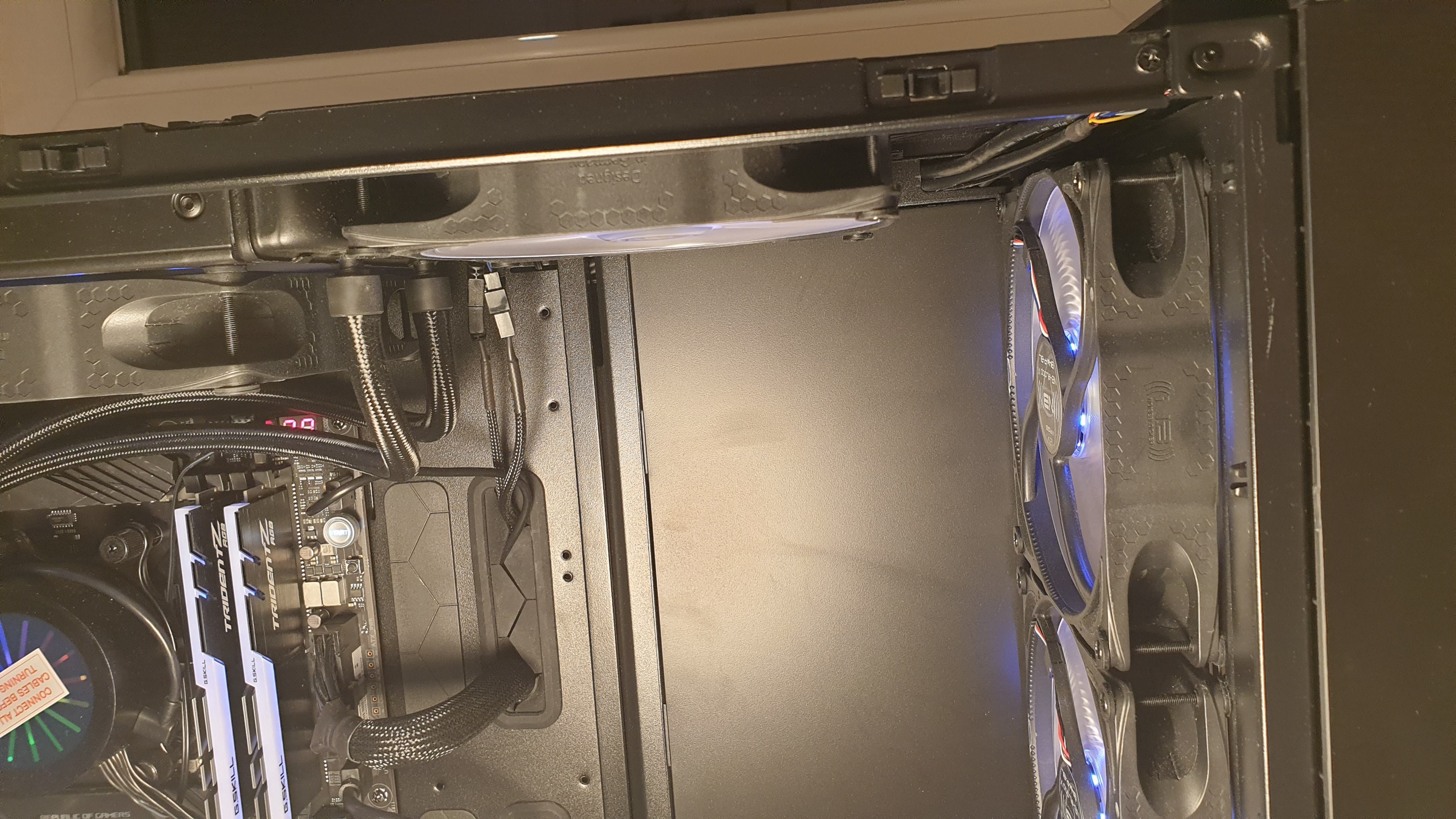

Ebenso müsste ich die Lüfter mit einem 5 mm dicken Shroud nach unten setzen, da ich eine Stahllamelle unter dem Deckel überbrücken muss, was aktuell ebenfalls keine Option darstellt.

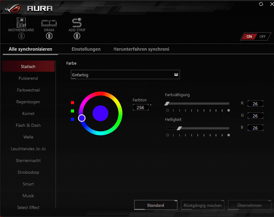

Habe aktuell Lila rgb und 2% Sättigung, kaum Helligkeit drin, das erscheint dezent weiss/ grau.
Ich denke ich verbleibe bei dem Alphacool NexXxos ST30 Full Copper V.2 460 x 144 x 30 mm und dann nach innen blasend, somit bleibt die Lüfterlautstärke und Wärme im Gehhäuse und geht hinten raus.
