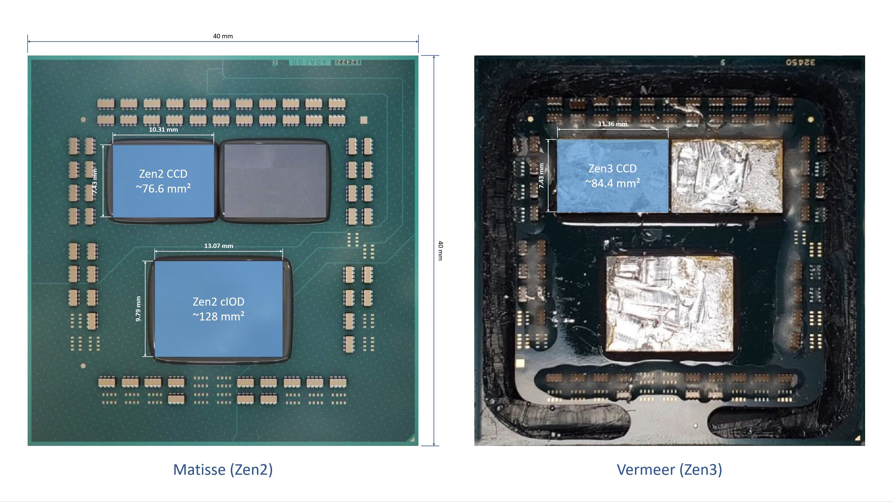

Das muss ja aber einen Grund haben, warum der so viel heißer wird, würde ich meinen. ZB eben dass er nur einen CCX hat, sich also die Abwärme viel stärker konzentriert.
Mein 3800X (zum Vergleich) heizt auch sehr schnell hoch. Das hängt allerdings nicht mit der Asymetrie sondern mit der kleinen Kühlfläche an sich zusammen.
So ist es und da werden sich noch einige wundern die von einem 3700X/2700X/1700X aufrüsten.
Ein 5900X/3900X haben eben 100% mehr Fläche um die gleiche Abwärme abzugeben.
Kleiner Denkfehler. Der Prozessor hat weniger Fläche zur Wärmeabgabe. Nicht mehr. ;)
So schauts aus. Und das beschert den 7nm-CPUs hohe Temperaturen trotz guter Kühlung und verleitet viele hier der Annahme, die CPU würde heizen wie Sau, was sie eben nicht tut. :d
Im Vergleich zu klassischen Prozessoren (Mono-Die-Design) produziert der Ryzen ab Matisse (CCX, IOD) die Abwärme auf einer viel kleineren Fläche, die zudem auch noch asymetrisch verteilt ist. Die DIEs des 5800X sind auch nicht 100% größer als die des 3800X. Was soll ich also nochmals lesen?
Am besten da wo das nicht steht...
Vielleicht findest du aber hier etwas zu deinem 5800X... - ich sehe dort keine "8"
Ich kanns aber auch gerne übersetzen - ein 5900X/3900X haben eben 100% mehr Fläche um die gleiche Abwärme abzugeben (als ein 5800X/3800X).
Ach. Haben die 3900x/5900x auch zwei IOD? Wäre mir neu. Somit sind deine 100% grottefalsch. Es sind maximal 1/3 mehr an Fläche durch den zweiten CCX. Und 1/3 noch immer 33,3333...% und nicht, wie von Dir behauptet, 100%. Wenn man mit großen Hunden pieseln will, sollte man das Bein weit genug heben können. Ansonsten wird das zweite eigene Bein zum Baumstamm.
Der 5800X nutzt nur einen der beiden CCDs (bzw hat nur einen CCD Baustein) und hat da alle 8 Kerne drin.
Der 5900X nutzt beide CCDs und hat in jedem je 6 Kerne.
Die Hauptwärme kommt von den Kernen und nicht von dem cIOD. Bei Anandtech gibt es eine schöne Tabelle, in der man das sieht.
Bei Last auf allen 12 Kernen kommen 94W von den 12 Kernen bei 129W Gesamtlast.
Vergleicht man den 5800X mit dem 5900X bei Last auf allen Kernen, hat der 5800X 116W auf einem CCD und der 5900X 94W aufgeteilt auf 2 CCDs.
Problem ist eher die erlaubte TDP oder die Spannungskurven, mit denen die CPUs dabei arbeiten, siehe auch Temperaturen 3700X vs 3800X. Beide haben die gleiche CCD Config, aber die 3800X werden oft deutlich wärmer trotz nahezu gleichen Taktraten.

1: Es ging um die Frage, warum ein 5800x so schnell die 80° erreicht.
Meine Antwort darauf war:
Robo bestätigte meine Aussage hier
Warum Robo dann mit einem 3900x/5900x begann, wird nur er beantworten können. Denn um den Prozessor ging es nicht.
2: 2 CCX+1 IOD sind nicht, wie von Robo behauptet, 100% mehr als 1CCX und 1 IOD. Egal ob 6 oder 8 Kerne je CCX genutzt werden. ;)
Von der reinen Fläche her nicht, von den Watt pro mm² her schon., da auf den IOD ein viel geringerer Anteil der Abwärme anfällt.
Ansosnten kA, ist halt ein kleiner Hitzkopf dann.
Die erlaubte TDP (sofern im Bios begrenzt) ist bei allen 3 Top CPUs gleich.
