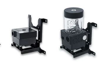

Das EK Quan.Kinetic hab ich auch, kann ich nur empfehlen, da ist Befestigung mit bei wenn du das an einen senkrechten Radi machen möchtest geht das git.
Das Bracket Kit habe ich noch hier, habs nie gebraucht, kannst haben wenn du willst.

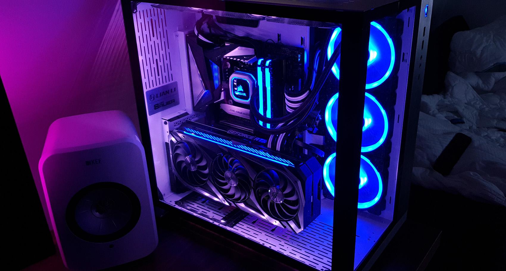

wenn die strix nicht im weg wäre ja.
mit nem block wird die strix kürzer aber ich hab etwas respekt vor dem umbau, ist halt keine 350 euro gpu sondern eine 1k gpu ...

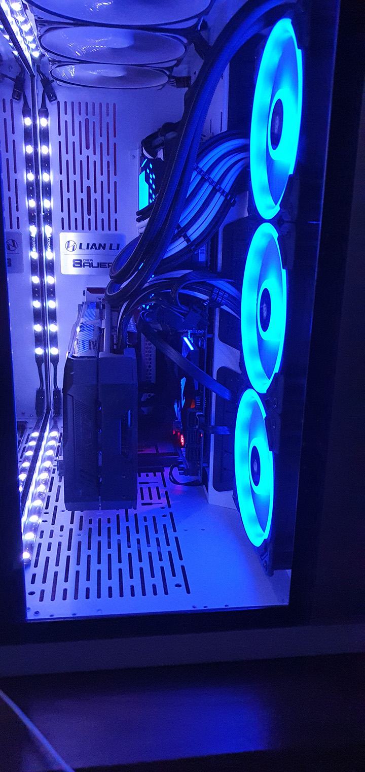

Passt das bei dir nicht vor den Radi? Dann würdest du das Kinetic mit den Lüftern festschrauben. Das ist ein wenig fummelig aber geht.
Habs hier an der Rückseite vom Radi aber passt auch.
das wird sehr knapp...

ach das ding hast du. ja das hatte ich auch gedacht halt vor die strix parllel zur frontscheibe. das würde gehen.
wie weit steht das ding denn vom radi ab?
das ding bei mir auf den unteren lüfter unten davor geht?

Du hast 2x unterschiedliche Brackets dabei zum befestigen. 2.5 cm und ich glaube 5 cm. Musst aber einrechnen das es nach unten ein wenig 1mm oder so rübersteht und an den seiten auch 1mm. Ist wirklich sehr wenig aber ist nicht glatt passend wie n Lüfter.
Aber das könnte schon passen bei dir, ich würde das eben mal ausmessen.
Also vom Radi zur Vorderseite vom Kinetic sind es 6 cm. + Anschlüsse, kannst aber auch an der Unterseite 2 anschließen.

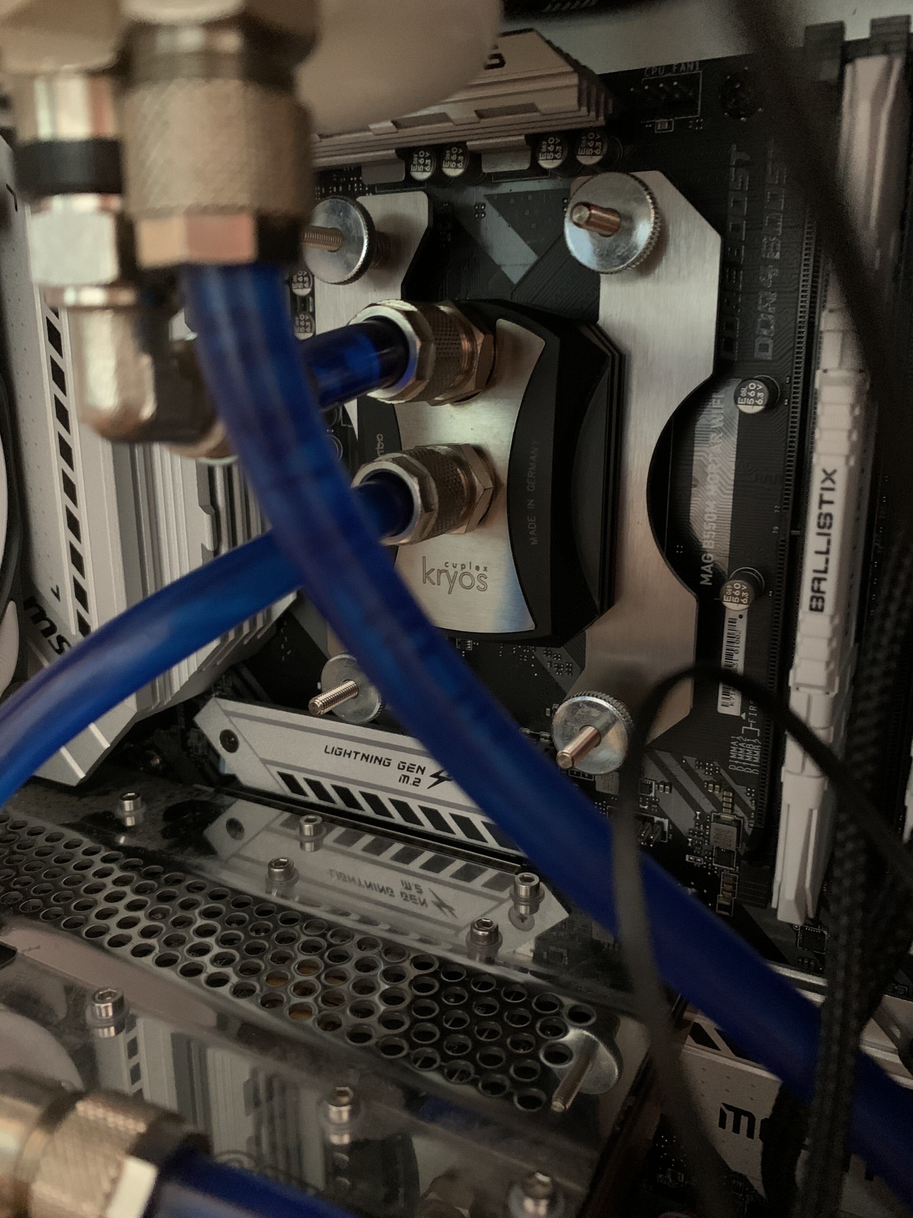

Ryzen 5800X mit einem Cuplex Kryos, Wassertemperatur 20 Grad.
Der CCX springt (!) wenn ich Last anlege (Prime95) sofort auf 80 Grad. Kontakt Heatspreader/Kühler passt.
Wirkt sich die Asymmetrie der CPU so stark aus? Hat jemand ähnlich Ergebnisse?
Ich werde mal den Kühler um 180 Grad drehen, wahrscheinlich liegt der CCX unten, grad unter dem am wenigsten umspülten Bereich.
Das muss ja aber einen Grund haben, warum der so viel heißer wird, würde ich meinen. ZB eben dass er nur einen CCX hat, sich also die Abwärme viel stärker konzentriert.
Mein 3800X (zum Vergleich) heizt auch sehr schnell hoch. Das hängt allerdings nicht mit der Asymetrie sondern mit der kleinen Kühlfläche an sich zusammen.
