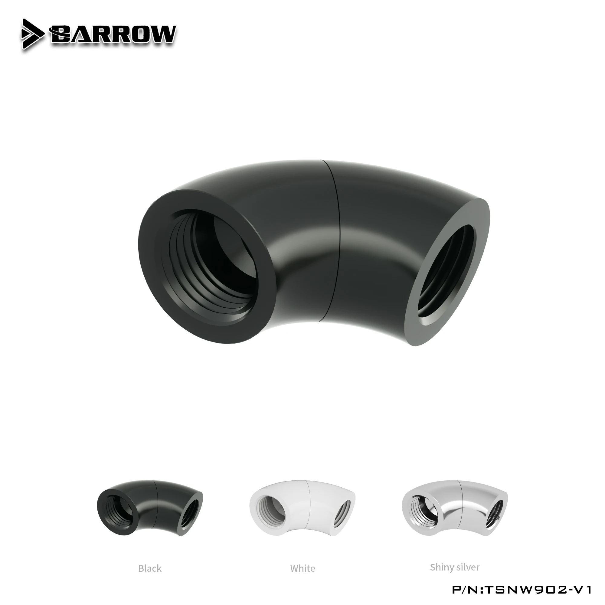

Freunde des kühlenden Nass, ich brauch mal Eure Hilfe. Gibt es sowas wie aus den beiden Caseking-Links auch in bezahlbar:
Gerade das Bitspopel-Teil aus dem ersten Link ist ja preislich exorbitant..... scheinbar aus Titan oder so.... :d
Nein, im Ernst: da ich bei einem Projekt wahrscheinlich 4 Stück solcher Teile aus dem ersten Link benötige, wäre eine etwas preiswertere Alternative gern gesehen. :wink:

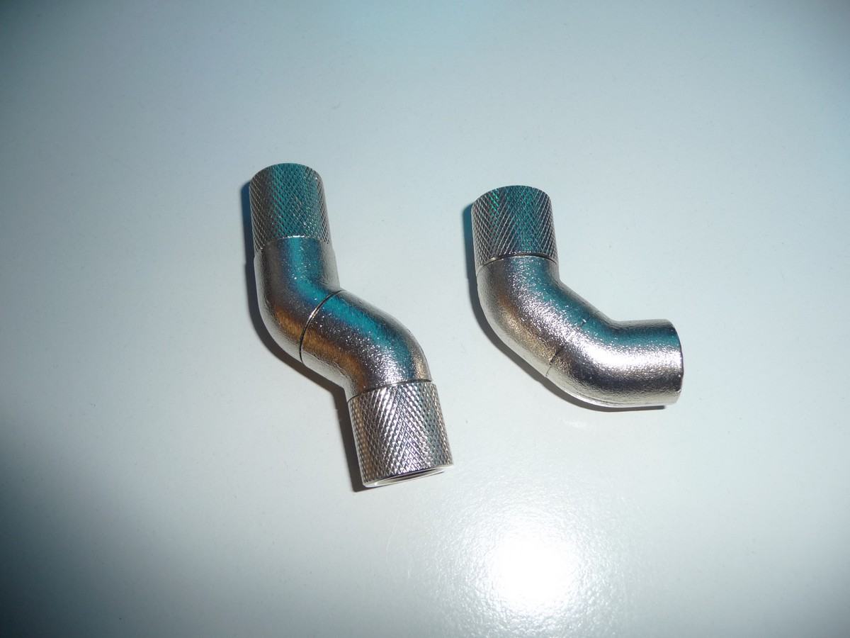

so was geht auch?

Von Barrow (über Ali) zu bekommen. 30-40% des Endkundenpreises von Caseking.
Habe ich auch schon überlegt, aber bevor ich sowas einbaue, plane ich die Verrohrung klüger. Spart doch erheblich Kosten.:fresse:
Hättest Du einen Link für mich bitte? :)
Ich möchte/werde verschlauchen und nicht verrohren. Sonst wäre mein Vorhaben recht simpel. :) Aber Du hast völlig recht: sowas plant man vorher - an dem Punkt bin ich grad.
30€ für'n Stück gefrästes Alu. Was zur Hölle hat EK geraucht? :stupid:
Ja, die haben in letzter Zeit Lack gesoffen und sich ein Beispiel an Bitspower genommen. :fresse:
Klar, die haben fast alles, sowohl mit Rotationsgewinde, oder ganz ohne, hier ein paar:

von den Snake Adaptern hab ich 2-3 Stück von Swiftech - halber BP Preis ! :wink:
Edit:
Oder hier.
Ich danke Dir! :wink:

Watercool hat die Barrow auch im Angebot:

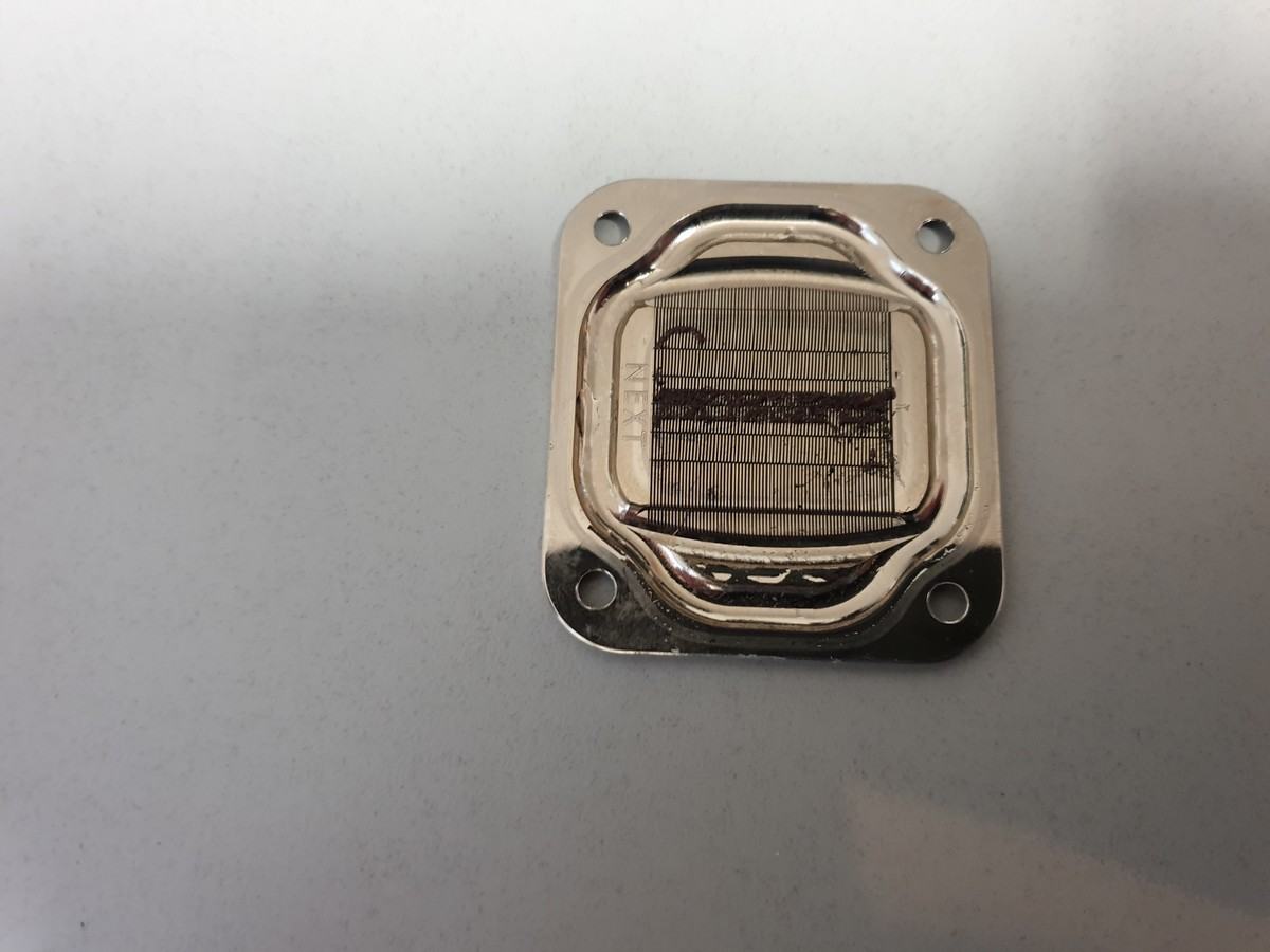

hatte gestern schon etwas dazu gefragt, es ging um die Inlinefilter. Heute stelle ich die gesamte Art ins Abseits.wie gestern schon geschrieben von 180 auf ca 30l/h weil das Sieb verstopft war. Nachdem ich es gereinigt und wieder eingebaut hatte, hatte ich einen Durchfluss von ca. 120l/h , wohl gemerkt mit 2 D5 Pumpen. Nach kurzer Zeit fiel der Durchfluss auf unter 100l/h, also alles ausgebaut und zerlegt. Die GPU war zwar auch verschmutzt aber schlimmer war die CPU. (Siehe Bild) Eigentlich sollte der Filter der am Eingang montiert war, den Dreck aus dem System fern halten. Der tat es aber nicht oder wenigstens nicht gründlich. Alles wieder eingebaut aber ohne Filter brachte jetzt einen Durchfluss von ca. 210l/h

hast du deine Radis gereinigt oder woher kommt der ganze Schmutz?!
Das würde mich auch mal interessieren. Es ist alles gereinigt und mehrfach gespühlt worden. Die größeren Teile sehen nach Dichtungsstücke aus, aber der Rest?
Also ich seh das wie meine Vorredner. Wenn Du Dein System vorher ordentlich gereinigt hättest, würdest Du diesen ganzen Kram nicht im Filter und den Kühlern finden. Seh ich da eine Tannennadel? Dein Ernst? :drool:
Hast du Hilfsmittel wie Spülmittel oder das grüne Cilit Bang genommen? Bei Netzradis nicht verkehrt, da sich oft Lötfettreste befinden.
