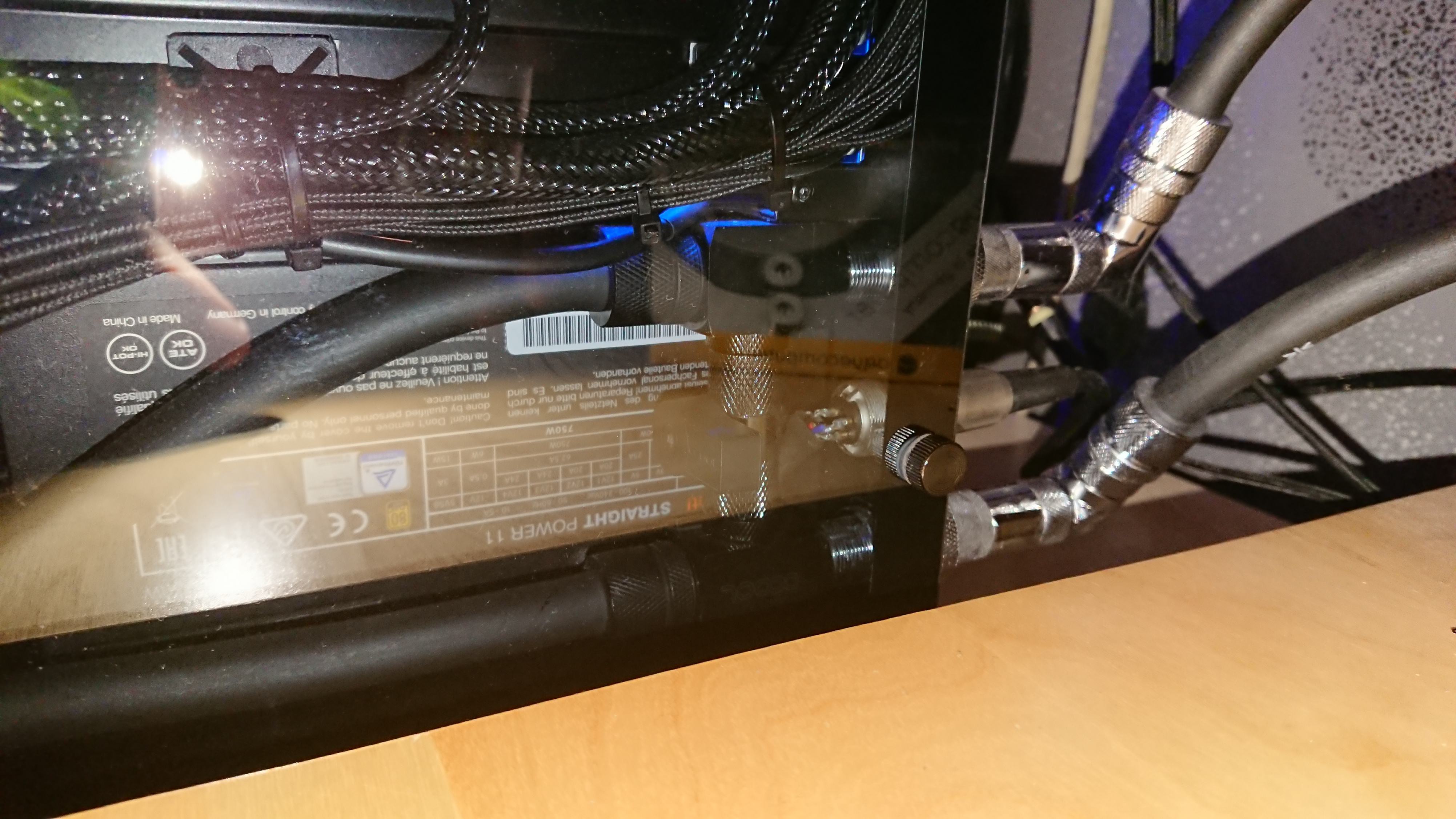

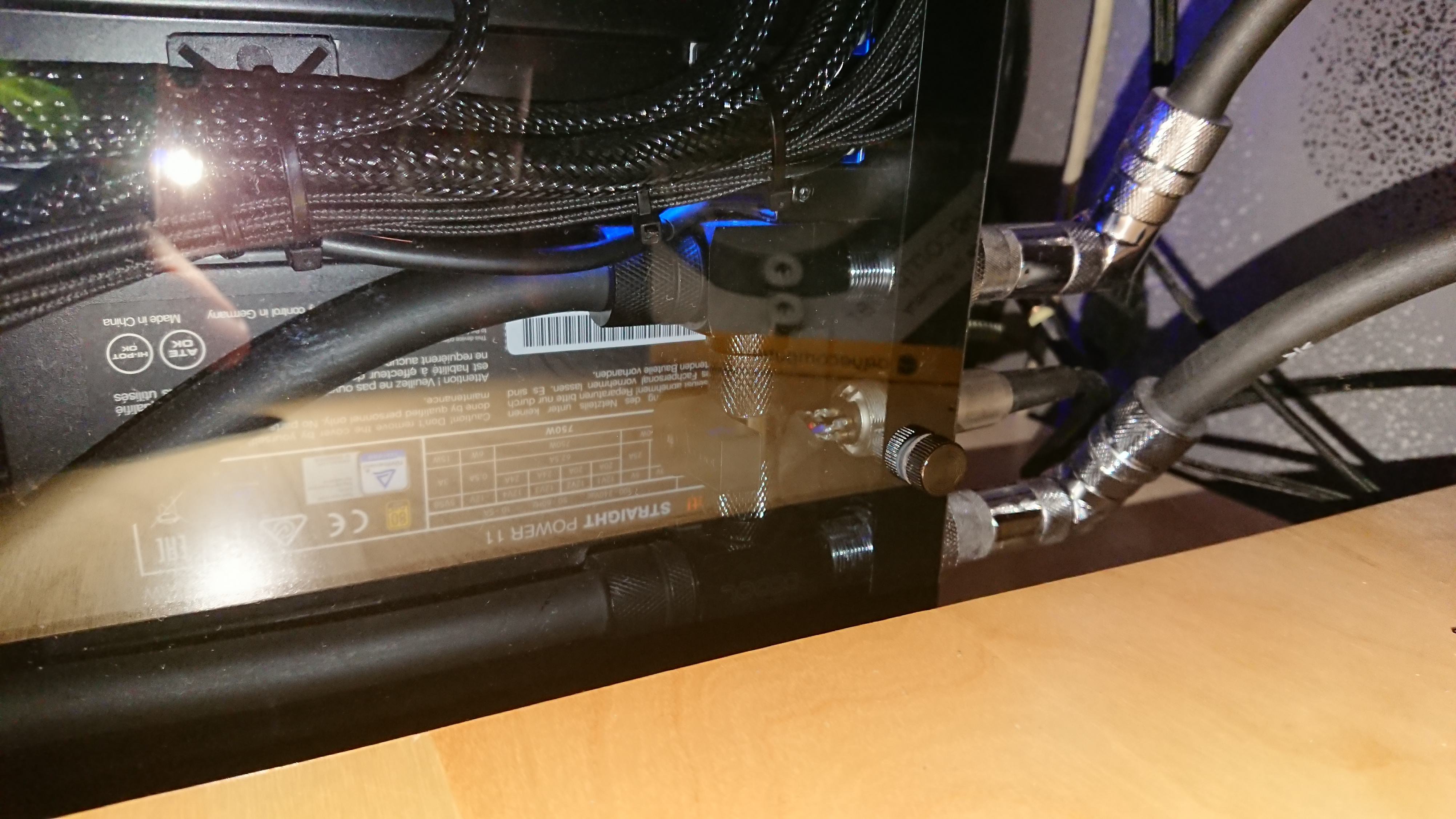

Ich habe mal Fragen bezogen auf externen MoRa (oder ähnlich) und ei paar Meter (4) Schlauch dazwischen:
- reicht da eine Pumpe oder besser zwei? (geplant wäre eine D5)
- Wie habt ihr die Lüfter angeschlossen, einfach ein langes Kabel(Bündel) zusammen mit den beiden Schläuchen?
Ich würde bei mir für etwaige Mobilität noch zusätzlich einen 360er intern mit einplanen, da können die Lüfter auch etwas lauter sein, da es ja nur temporär wäre.
Meine Idee ist, dass ich die Pumpe intern im Gehäuse habe und nach extern mit Schnellverschlüssen gehe.
Eine Möglichkeit wäre Ein- und Ausgang direkt zu verbinden, eine andere wäre eine Verbindung beider Kanäle vor den Schnellverschlüssen mittels T-Stücken und einem Absperrhahn dazwischen. Halten die Schnellverschlüsse auch dicht, wenn die Pumpe wie im zweiten Beispiel in Betrieb ist?
1. Eine D5 pumpe reicht
2. Habe bei mir einfach ne 90 cm Verlängerung genommen und nen Lumberg Stecker + Buchse am PC gebastelt. bei mehr als 2 m würde ich mir ein kabel mit min. 1mm² Querscnitt machen.
3. Ich habe die billigen ALC Schnellverschlüsse drin und die halten dicht auch bei 120l/h, die Überbrückung passiert bei mir intern über T-stücke und Absperrhahn, foto müsste ich gleich mal raussuchen.
Edit: den schrumpfschlauch muss ich mal neu machen

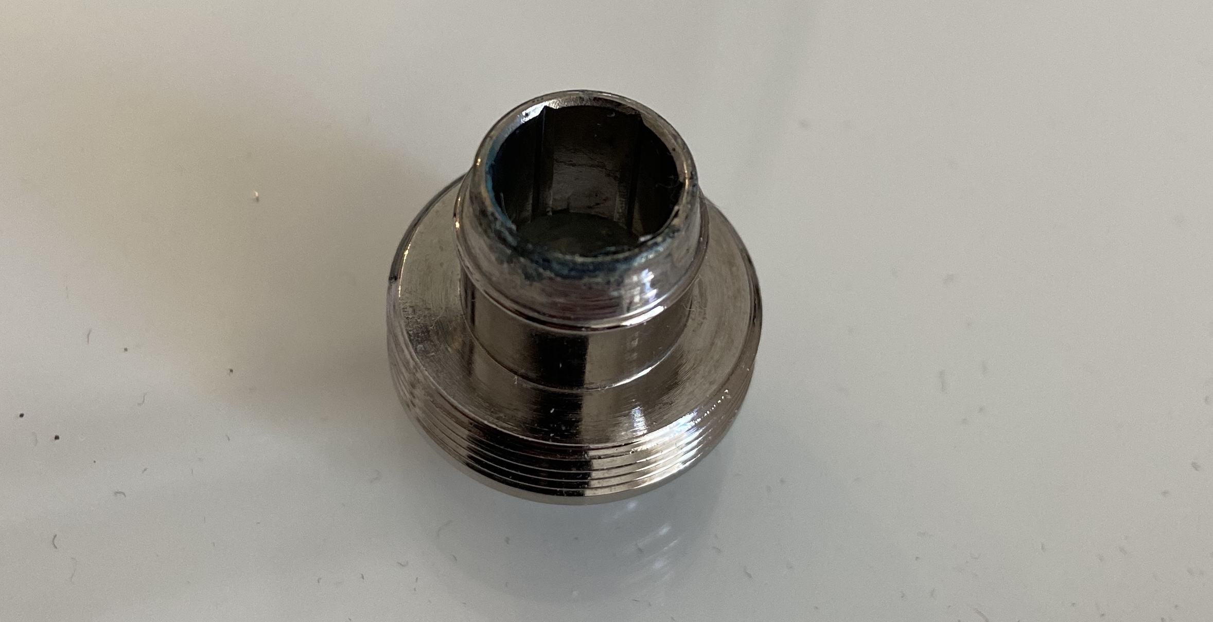

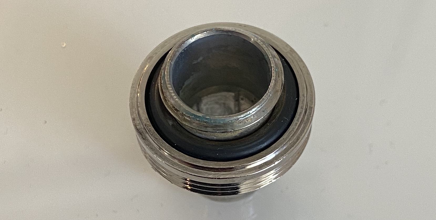

Moin zusammen ich habe eine Frage. Ich betreibe meine Wakü nur mit destilliertem Wasser. Nach ca. 4 Jahren verabschiede ich mich vom eATX und Corsair Obsidian 900D und Wechsel auf Mini ITX und NZXT 210. Ich habe mir jetzt einen Anschlüsse angeschaut und grüne Korrosionen festgestellt. Habt ihr eine Idee, wie ich die von den Anschlüsseb wegbekomme?
Vielleicht sollte ich doch mal ein anti Korrosionsschutz in meinen Kreislauf hinzufügen.
Ach nein wirklich? :rolleyes:
Den Grünspan oder sonstige Korrosion bekommst du unter anderem mit Zitronensäure und dem organgenen Cilit Bang + Zahnbürste recht gut wieder weg. Vorher aber die O-Ringe von den Anschlüssen entfernen, die finden solche Chemikalien nicht so toll und werden dann schnell porös.
Für die Zukunft würde ich dir aber davon abraten "Anti Korrosionsschutz" in den Kreislauf zu kippen und stattdessen lieber richtigen Korrosionsschutz zu verwenden. :shot:
Einfach Aquacomputer Double Protect nutzen, das ist bereits komplett fertig gemischt und direkt einsatzbereit, da muss man sich dann keine Sorgen machen.

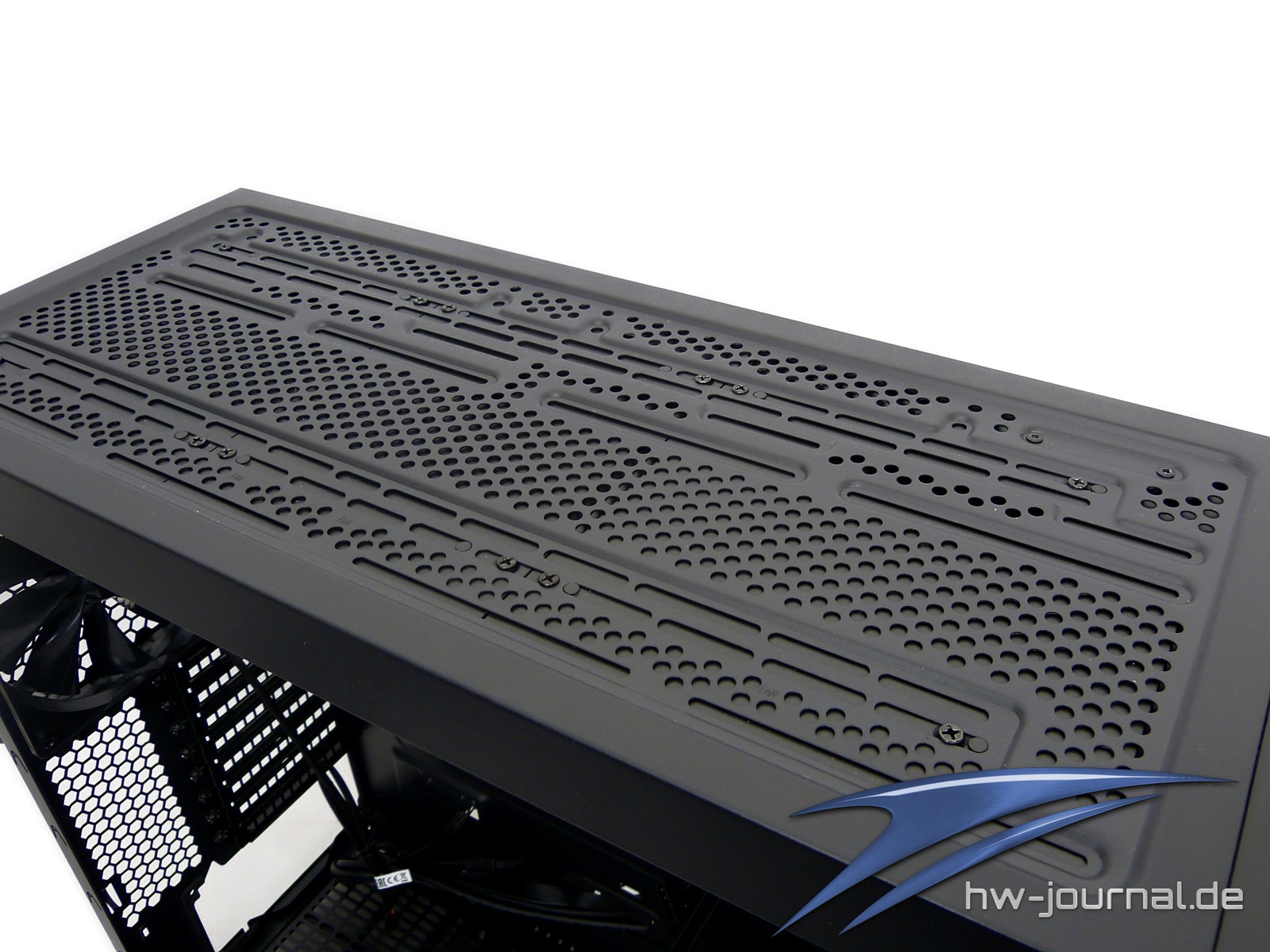

Das TT Suppressor F51: https://geizhals.de/thermaltake-suppressor-f51-tempered-glass-edition-ca-1e1-00m1wn-03-a1647563.html
- kein Blingbling
- 113€
- bietet im klassischen Aufbau "vorne rein, oben raus" sogar Platz für zwei 420mm Radiatoren
- versetze Montage im Deckel
- Seitenteil aus Glas und eine Halterung, um die Grafikkarte um 90° gedreht einzubauen, sind auch dabei.
Ein Testbericht, wo mit Bildmaterial auf die Kombinationsmöglichkeiten mit 60mm dicken 360er und 420er Radiatoren eingegangen wird: https://www.hardware-journal.de/tes...t-thermaltake-suppressor-f51?showall=&start=5
Das F51 wurde 2015 als billige Fractal Define Kopie verrissen. Ich fand es damals allein schon durch den besseren Radiator Support durch die größeren Abmessungn interessanter als das Fractal Design oder Fractal Define S.
Danke für deine Antwort, genauso habe ich mir das Vorgestellt, perfekt.
