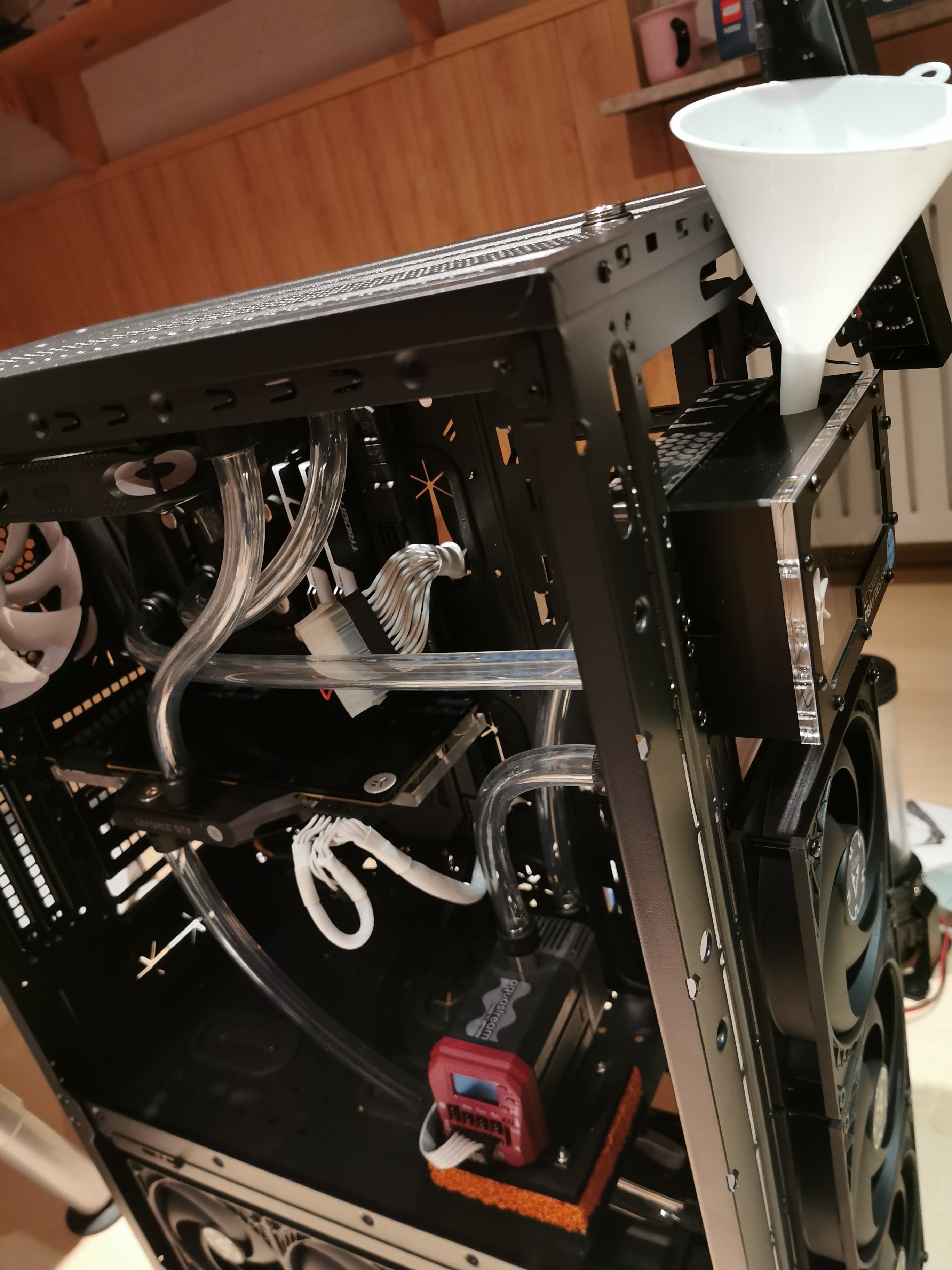

Spricht was gegen nen Aufsteck-AB (Aquainlet pro) für die Aquastream?
Wieso sollte was dagegen sprechen. Hab auch schon drüber nachgedacht. Ist eig. Ganz cool. Ich hab mich aber letztendlich doch für den guten alten 5,25" Tank entschieden.
@weizenleiche Keine Ahnung, hätte ja sein können, dass es Gründe gibt keinen Aufsteck AGB zu verwenden.

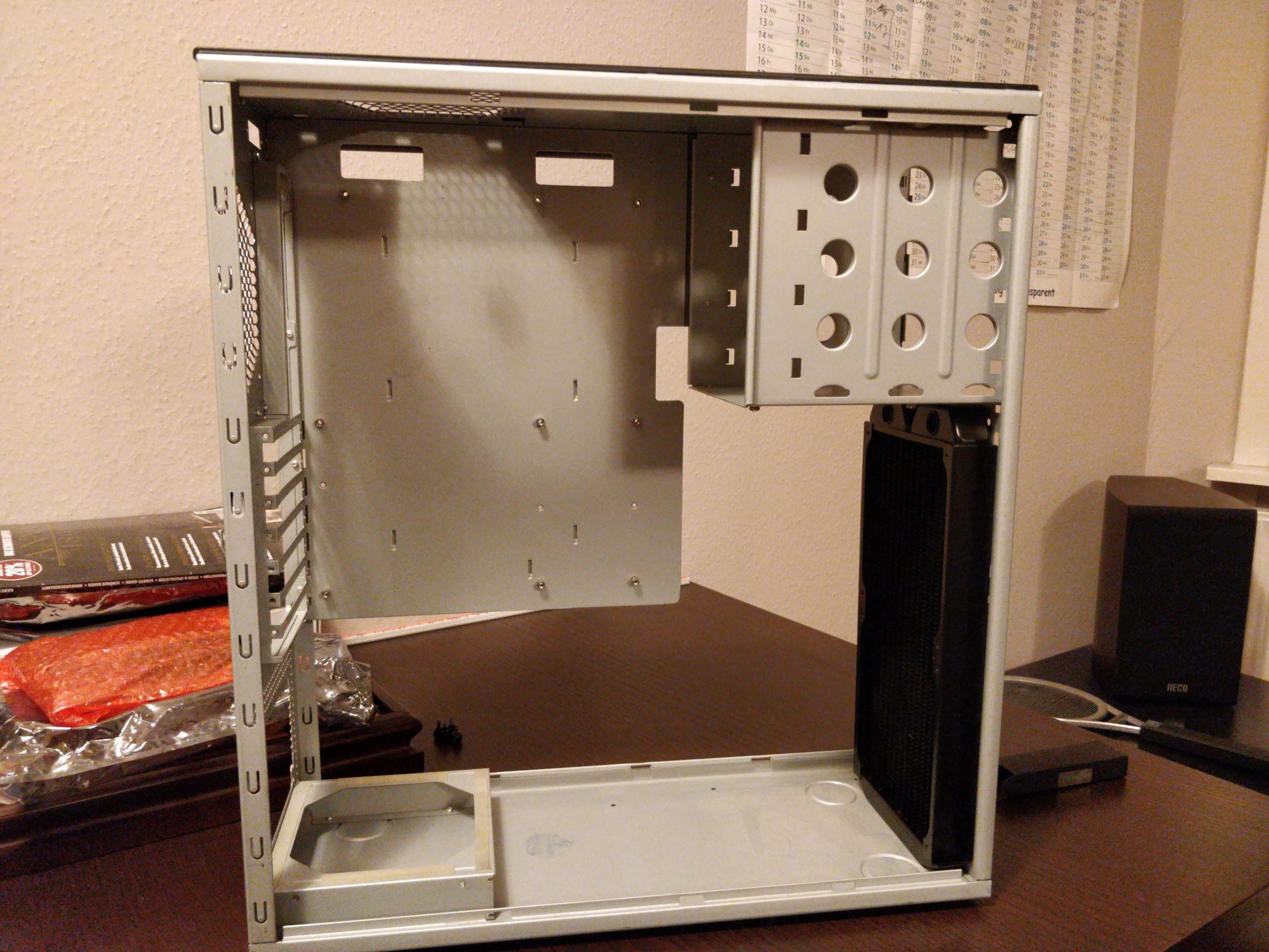

@[W2k]Shadow Ja, ist ein P182. Habe das seit >11 Jahren im Einsatz bzw. das auf dem Foto ist ein zweites, welches ich letztes Jahr besorgt habe.
Ich hab 2x 182 und ein 180 da, wobei das 180 für Wakü modifiziert ist, allerdings gänzlich anders als deines 😉
Ich hab nur den Keller geleert und unten steht ein Airplex Revolution mit 140er Lüftern drin, das Netzteil steht aufrecht und muss passiv sein, weil der Luftstrom inverted läuft.

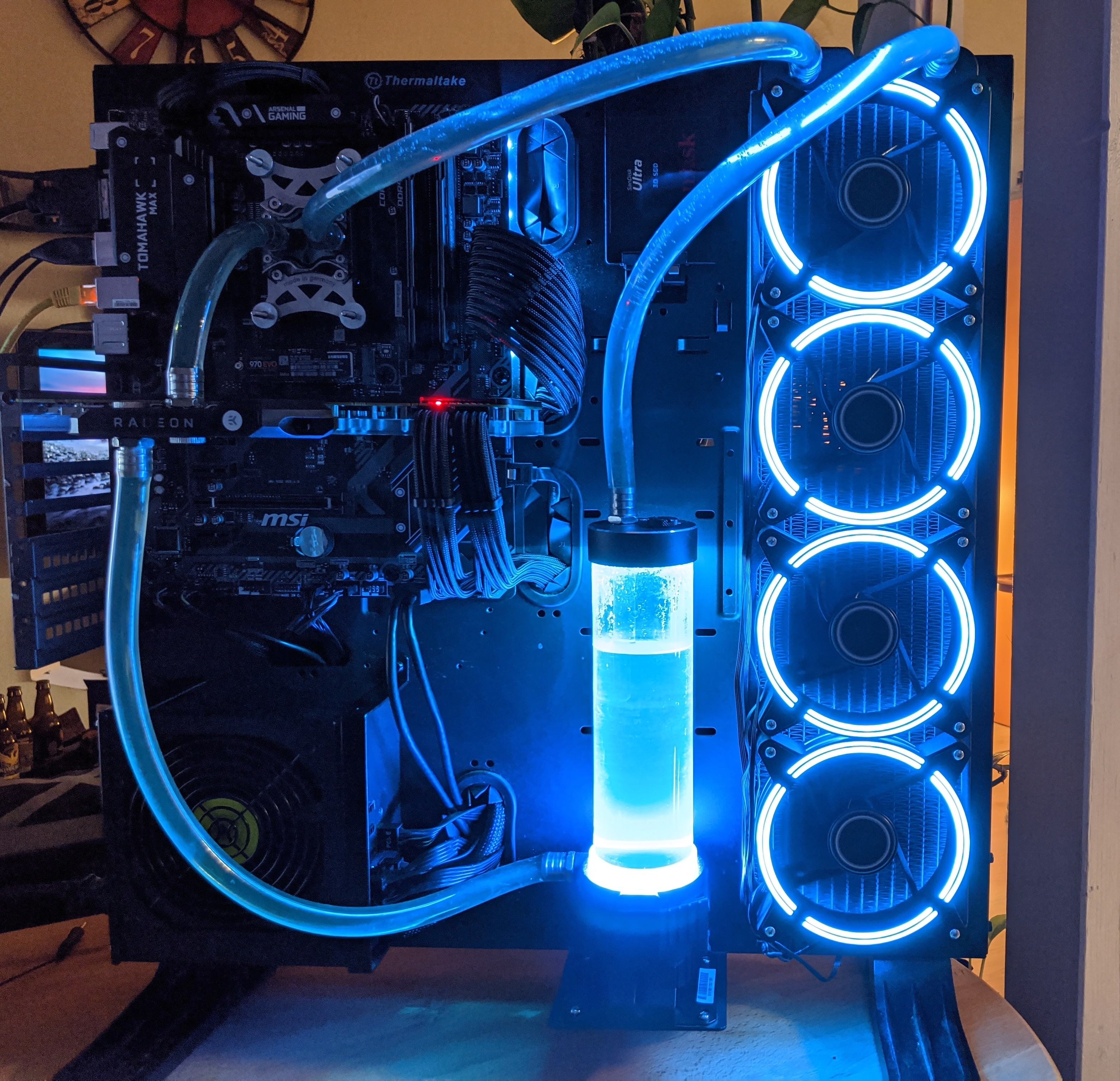

Habe mein Core P5 endlich aufgebaut. 🤩
Schick. :) Was sind das für Lüfter auf dem Radi?
Danke. Diese hier:
Von der Beleuchtung her echt fantastische Lüfter.
Den Rest kann ich nicht so gut beurteilen mangels Vergleich.
Ich musste sie etwas quetschen, um sie auf den Radiator zu bekommen. Die Ringe sitzen spack.
