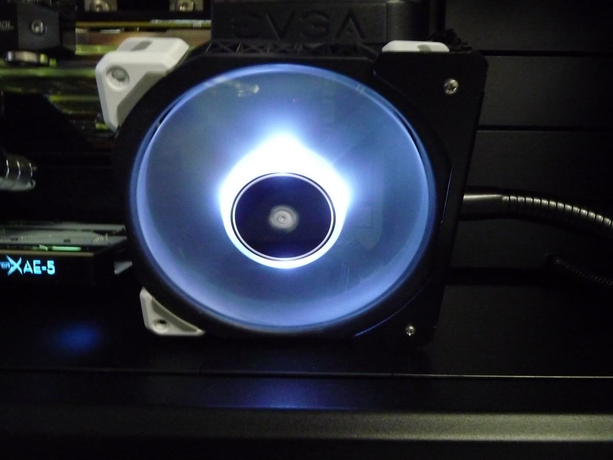

Hat schon mal jemand einen ML120 direkt über ein Mainboard beleuchtet bekommen?
Kumpel will ich einen für sein Case holen, da erschon zwei auf der H100i hat und da wäre es irgendwie doof, wenn man sich den ganzen Steuerungskram dazu holen muss.

ich glaube, weiß es aber nicht genau, das es nur bei den 120ML LED geht. Die RGB haben andere Stecker und brauchen den Kontroller. Auf dem Bild läuft ein 120er ML LED Lüfter mit 4 Pin PWM Anschluss

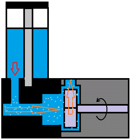

Die Entlüftung ist hier sehr schlecht umgesetzt. Bei der Kombi auf jedenfall über den Deckel in den AGB gehen (mit Spülleitung).

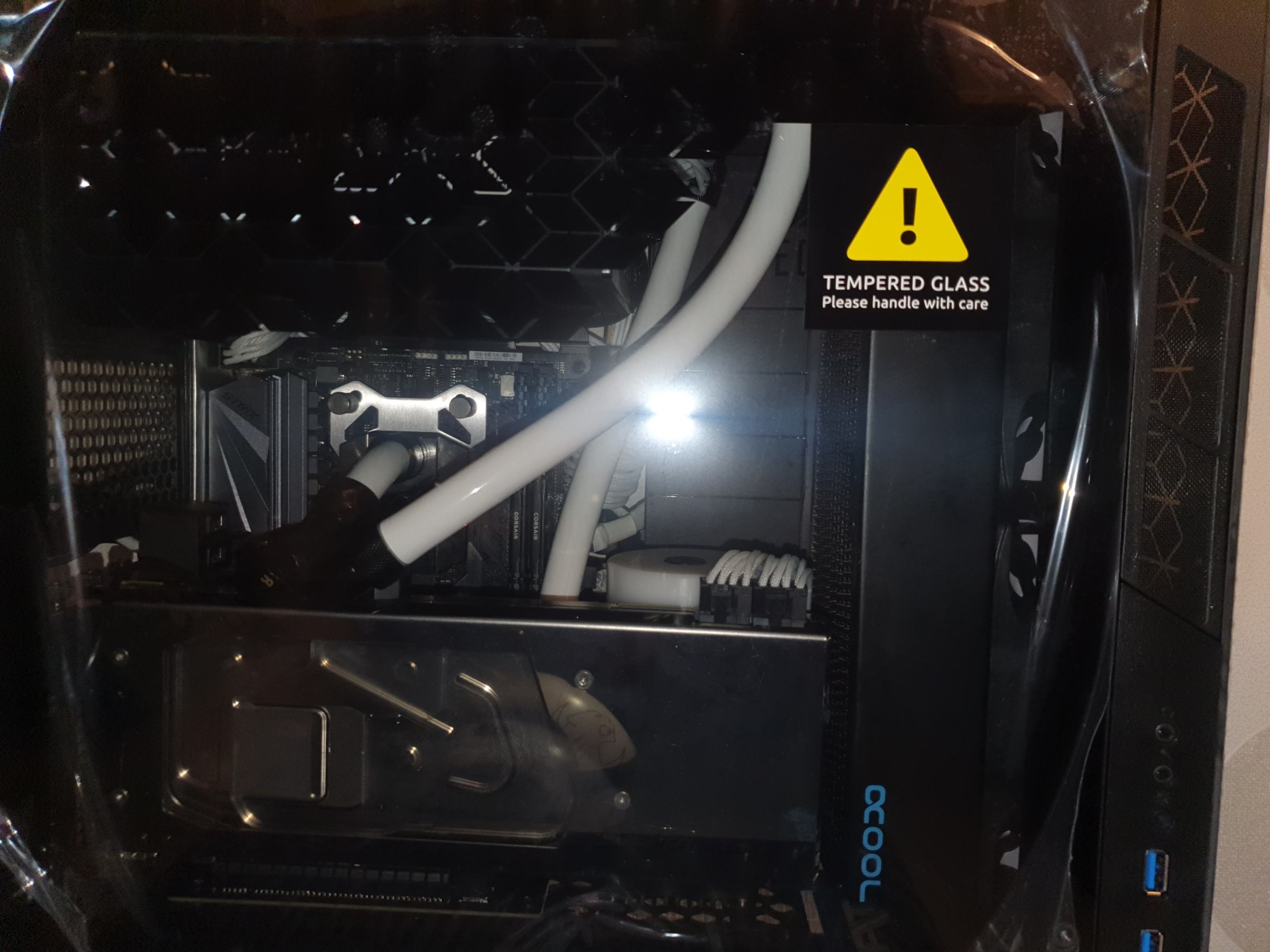

Hab mal eine frage:
Hab mir ein wakü build in einem Metallicgear gebaut. Die Anschlüsse vom vorderen radiator sind oben, also höchste Stelle. Jetzt möchte ich gern das Top vom Agb als Eingang nutzen, bekomme dann aber das System nicht mehr dadurch befüllt.
Kann ich vom radiator der ja auf beiden seiten anschlüsse hat einen nehmen und darüber befüllen ?

warum nimmste keine Weiche dazu? Wenn Du einen Radi im eingebauten Zustand befüllen willst, brauchste zwei Öffnungen eine zum Befüllen und eine damit die Luft entweichen kann. Da ist überlaufen angesagt.
ne Weiche kennste ? Die von oben in den AGB eine Seite zum nachfüllen die andere für den Kreislauf

Wieso solltest du das System so nicht mehr befüllt bekommen?
Mein Aufbau ist ähnlich. Keine Probleme.
Weil ich den AGB dann ja nicht mehr befüllen kann da oben nur 1 Einlass.
Aber Thema hat sich erledigt, hab mir einen Heatkiller Tube bestellt mit Multitop.

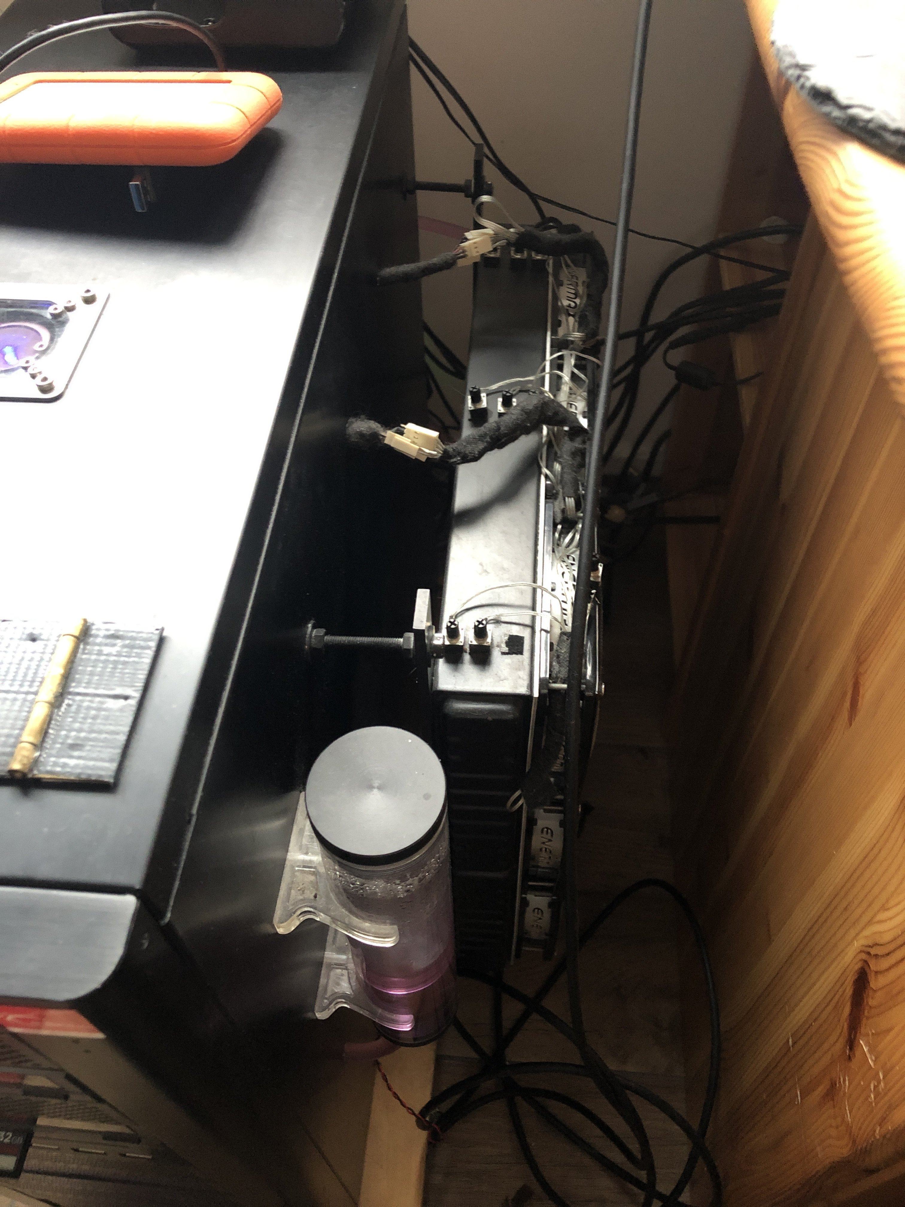

Also irgendwie hab' ich sorgen mit meiner Wakü... Ich hab jetzt mal ungefähr ne Stunde Metro Exodus mit RTX und dem ganzen Kram gespielt. Habe einen 7700K @ 5GHZ und eine 2080TI im Wasserkreislauf.
CPU Temp Round about 60 Grad und GPU um die 48 Grad. Da ändert sich während des Spielens auch nicht viel. Wassertemperatur ist bis auf 42 Grad geklettert. Würde also Ca. 5K unterschied machen.
Die Temperaturen finde ich noch nicht bedenklich, die Wassertemperatur schon.
Verbaut habe ich intern meinen ( alten ) ersten 240er Radi und seitlich am Gehäuse habe ich angeflanscht einen Magicool ( der mit 9x120mm Lüftern ) der wohl mal eine Mora Kopie war. Jetzt mach ich mir doch schon etwas sorgen wegen der Wassertemperatur. ( Lüfter pusten nur leicht auf den Radi ) - ich dachte eigentlich dass ich vorher nicht solche Probleme hatte. Trotzdem sorgt mich das irgendwie. Also 42 Grad Wasser is schon etwas viel oder? Ich glaube bei 50 Grad wäre es bedenklich, war das nich so? Verbaut habe ich normale 10/8er Schläuche, Pumpe arbeitet normal ( Habe eine Aquastream XT Ultra ).
Also das du trotz des Magicool 1080er so eine hohe Wassertemperatur hast ist nicht normal. Wie Clonemaster schon schrieb, gib mal noch in paar mehr Daten durch. Wie warm ist die Raumtemperatur? Wie viel Platz ist zwischen dem Magicool Radiator und der Gehäusewand? Wo befinden sich dort die Lüfter und in welche Richtung wird die Luft bewegt? Am besten auch mal ein Bild machen.
RPM Schwer zu sagen, sind regelbare Enermax Lüfter...
240er ist aus 2008 und war damals bei meiner AIO Wakü von Innovatec dabei...
Durchflussensor ist keiner verbaut.
CPU zog um die 60 W GPU Maximal das vorgegebene ( nicht OC )
so sieht das aus, Lüfter blasen auf das Gehäuse. Raumtemperatur ca 22 Grad.
Ich könnte sicherlich zusätzlich noch nen Mora anschliessen und irgendwie hinterm Schreibtisch verstecken ( keine Ahnung ob das geht ) - aber irgendwie find ich das ganze etwas komisch.
Im Idle ist alles zusammen bei 28 Grad....
Es sind insgesamt 2 90 Grad winkel verbaut 1X am Wasserfilter und einmal am 24er Radi ( Auslass )
Verlegt ist das ganze folgender Massen:
Ausgleichbehälter - Pumpe - Filter - 1080er Kühler - CPU- Graka - 240er - Ausgleichbehälter
Bist du dir sicher, dass dein Wassertemperatursensor richtigen Wert anzeigt? Du sagst Wasser hat 42°C und deine RTX2080Ti 48°C. Das wären ja nur 6 Grad Differenz. Wäre sehr gut, eigentlich zu gut. Vielleicht zeigt dein Wassersensor etwas zu viel an?
Hast du das Problem schon immer, oder ist das jetzt erst aufgetreten? Falls jetzt erst, wurde was geändert? Sany könnte recht haben. Mal einen Fieberthermometer in den AGB bei Last und Temperaturen vergleichen. 42°C Wasser ist bei dir definitiv zu hoch. Abstand zum Gehäuse passt aber
Alles klar guck ich die Tage mal. Obs schon immer so wahr... kann ich nich genau sagen. Temperatursensor ist der in der Pumpe.
Kannst nen Fieberthermometer oder ne Laserpistole nehmen zum messen. Ja oder wie SenSej sagt.
