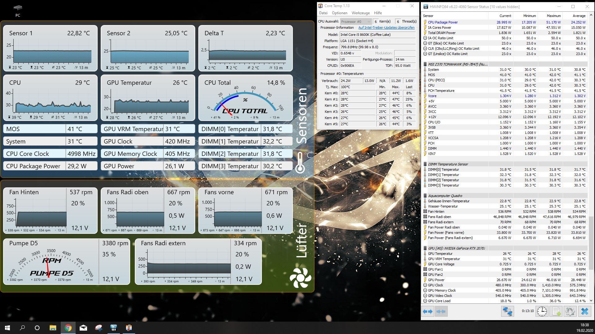

Jetzt mit der neuen Firmware habe ich leider einen weiteren Bug in Verbindung mit HWiNFO entdeckt. Die Drehzahl der Pumpe wird gar nicht mehr angezeigt und die Drehzahl der Lüfter komplett falsch. So langsam bereue ich es überhaupt aktualisiert zu haben.
Meine Lüfter drehen sich angeblich mit 47000 rpm (muss wohl aufpassen, dass der PC nicht gleich abhebt und wegfliegt :fresse: )
Edit: merke jetzt auch, dass die Drehzahl der vorderen Lüfter auch nicht mehr angezeigt wird. In Aquasuite selbst wird alles angezeigt, aber eben bei HWiNfo nicht

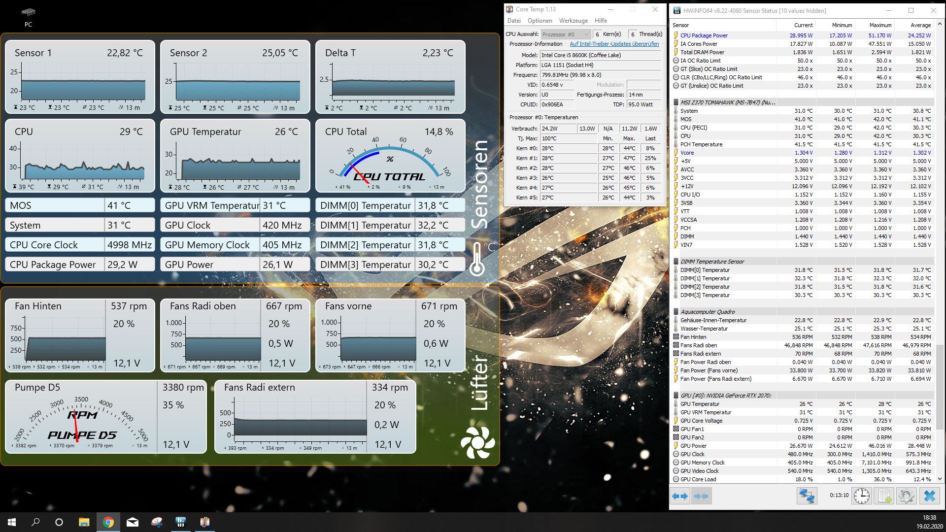

Nach X.12 wieder keine Sensoren aus HWInfo in der AS. Und diesmal klappt nicht mal mehr der Trick mit dem Backup einspielen, was dazu führt, dass meine Lüfterkurve für dütt is, da die Temp werte fehlen. Also Lüffis wieder per Hand regeln. Top :wall:
Hab inzwischen alles im BIOS.
Nur der flow wird noch nicht richtig angezeigt.

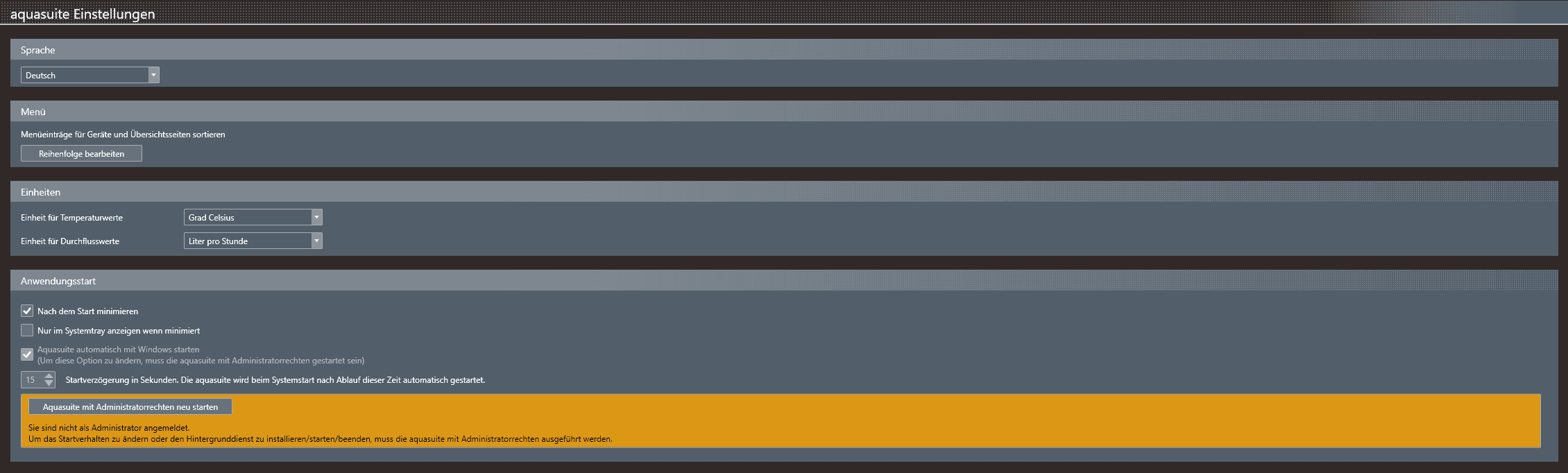

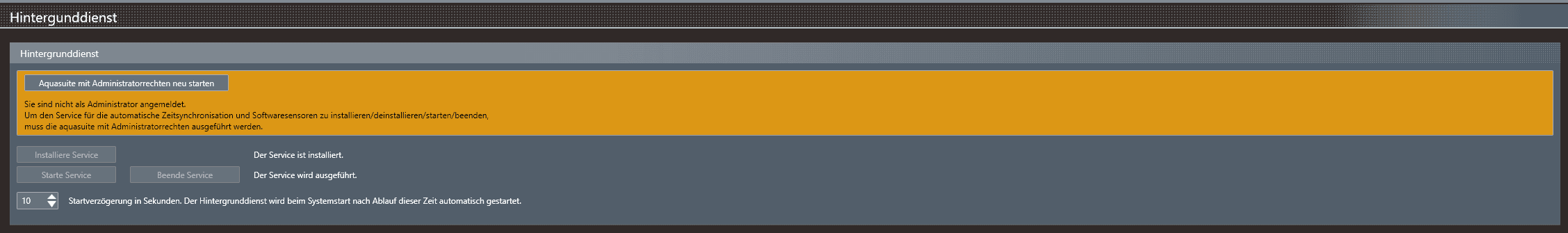

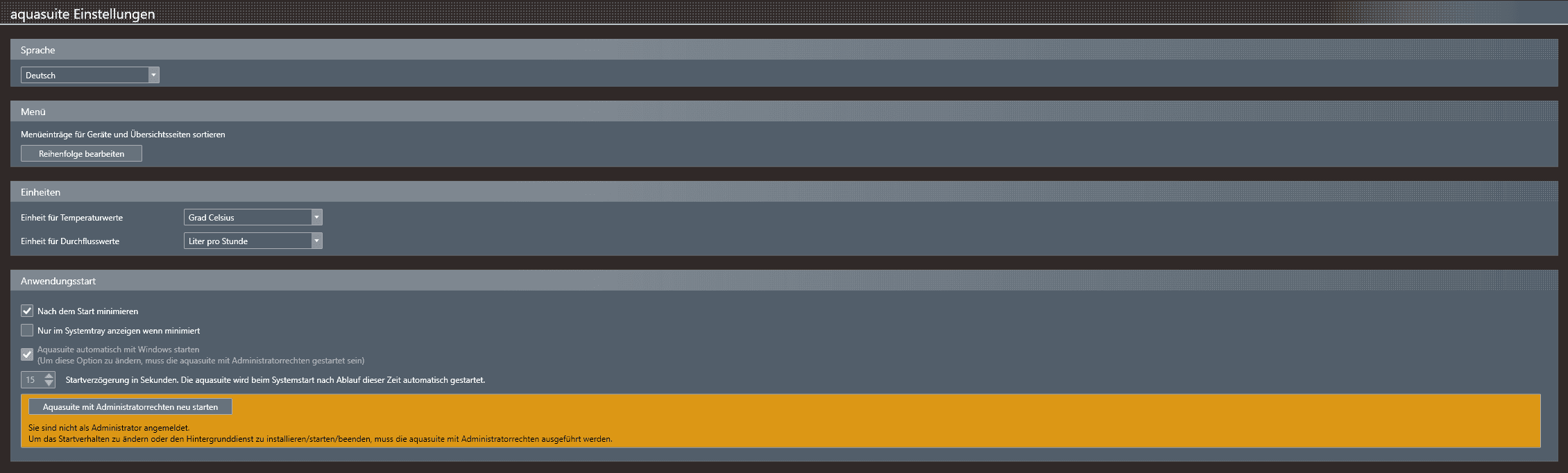

Ich habe den schon so oft neu gestartet, inklusive Strom trennen und warten (habe per Funk gesteuerte Steckdosenleisten, schalte den PC im Standby immer ab). Exakt das selbe Spiel wie hier, HWInfo taucht nirgends auf, trotz aktuellster Version (6.22-4060) und obwohl AS mit Adminrechten läuft. Ja, Aquacomputerservice läuft auch

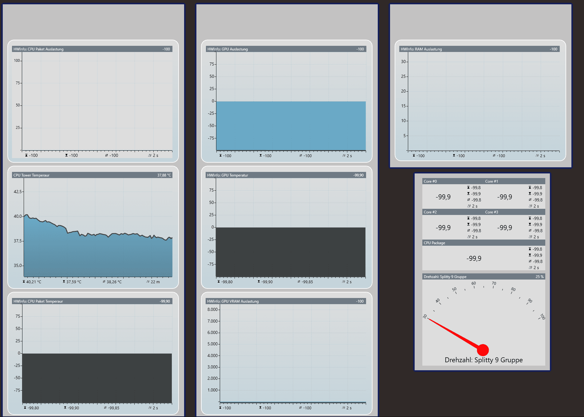

Resultat sind dann solche Späße...

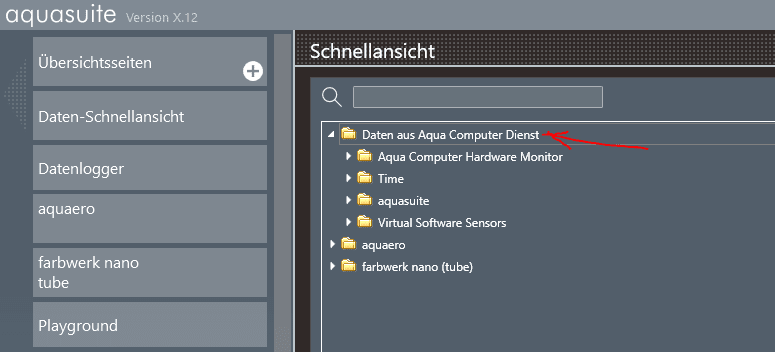

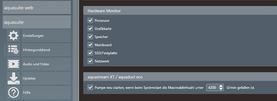

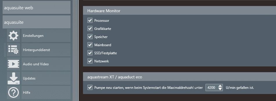

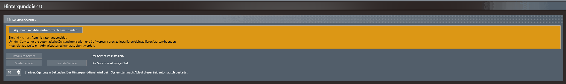

Schalte mal das Hardware Monitoring der aquasuite ab also alle Checkboxen deaktivieren und dann den Service oder PC neu starten.
so sollte das aussehen, wenn da keine Daten vom Service sind, ist etwas nicht richtig.
* da kann man den Service etwas verzögert starten lassen (mal von 3 auf 10 sekunden erhöhen)
* das hardware monitoring deaktivieren und schrittweise wieder aktivieren

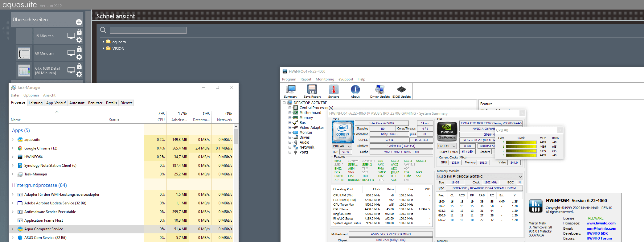

Das ist ja der Casus Knaxus, da finde ich keine Daten. Null. Verzögerung habe ich sowieso schon auf 15 Sekunden stehen, in "shell:startup" steht dann auch HWInfo drin und startet somit zuverlässig vor der AS. Und dennoch, wie sie sehen, sehen sie nichts (das die AS mit Adminrechten läuft musst du mir bitte glauben, dem ist so ;) )
Das hier meine ich, ich habe auf den Button geklickt und muss dann bestätigen, dass ich es als Admin ausführen möchte.
Und Korrektur, der Service ist 10 Sekunden verzögert, die Suite selbst 15
Es geht rein um den Service, der liest und sammelt alle Daten für das Monitoring. Die aquasuite ist nur zum visualisieren da.
das muss zum testen alles raus:

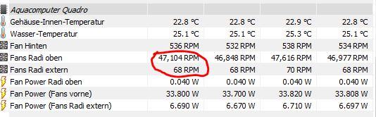

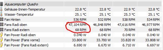

@AquaSebastian
ist was zu dem Problem mit HWiNfo bekannt?

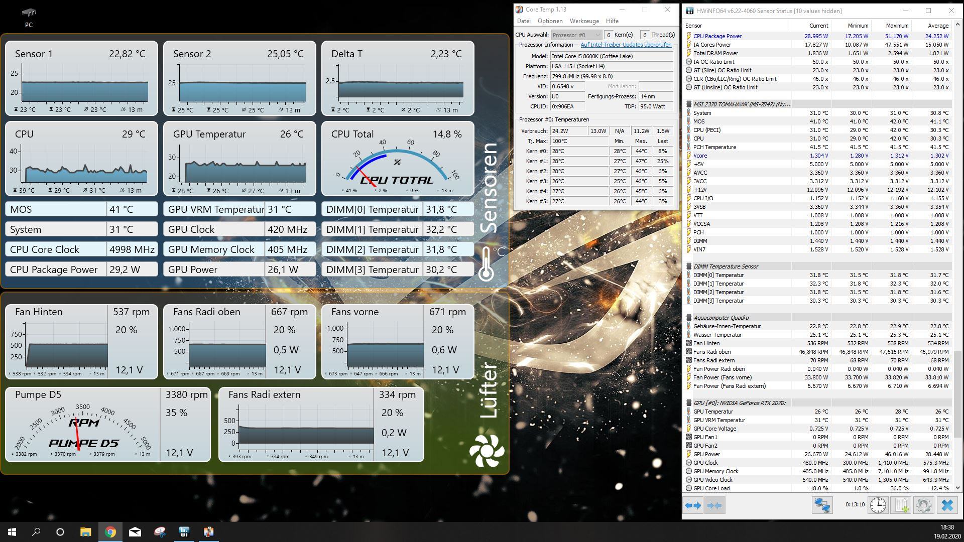

@AquaSebastian
Kannst Du vielleicht auch was zu unplausiblen Drehzahl-Auslesung was sagen? Bzw. dass einige Werte nun gar nicht angezeigt werden :(
Vorher war alles top
Wir haben HEUTE eine neue Firmware mit neuen Strukturen veröffentlicht. Das muss dann in hwinfo erst mal wieder angepasst werden. Unsere erste Priorität ist verständlicherweise erst mal unsere eigene Software. Das wird in ein paar Tagen sicher wieder funktionieren.
Wenn das bedeutet, dass in zukünftiger HWinfo Version es voraussichtlich wieder funktioniert, dann reicht mir das. Alles gut. Die Werte kann ich ja alle normal über Aquasuite auslesen, HWinfo ist nice to have. Danke für die Antwort.

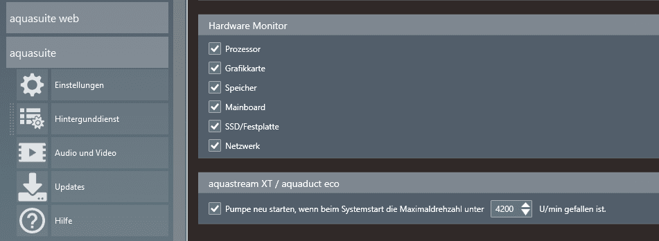

Ja, hatte ich alles aus und habe anschließend den PC neugestartet, mit dazwischen Strom abschalten, sie Post #108.366. Brachte nichts, wie gesagt.
Anyways, danke für deine Hilfe, aber es wird Zeit fürs Bett. Problem läuft ja nicht weg. Leider
Die Frage ist aber woran es bei dir liegt, bei mir funktioniert es mit X.12 und Hwinfo 6.22-4060.
