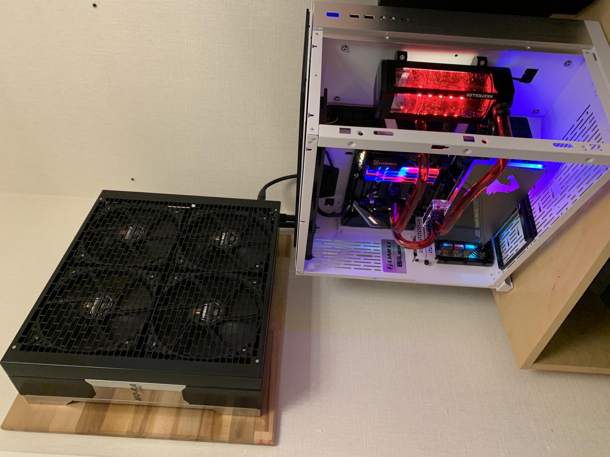

Irgendwasa stimmt bei Dir (also bei Deinem Loop ;) ) nicht. Erstens ist der HK keine großartige Durchflussbremse. Zweitens sind 90 L/h derbe wenig für eine D5 auf 100%
Ich vergleich das mal mit einem meiner Rechner: HK 3.0 (etwas restriktiver als Dein 4.0), ein MoRa 2 (wesentlich restriktiver als Dein 3), ebenso Schnelltrennies sowie ein HK auf der 1080. Und damit hab ich mit ner normalen Laing DDC (die selbstverständlich auch auf 100% läuft) ca. 150-160 L/h.
nachdem die kiste mittlerweile etwas entlüftet ist, kommt sie auf 125liter bei vollgas. ich habe 2 schnelltrenner drin und der radi ist bald nen halbenmeter höher als der rest. der durchfluss ist mit auch latte, mir reichen 40-50liter locker. mir gehts darum, das nach der cpu quasi ein riesen "luftpolster" ist, bzw es so wirkt, als ob der cpu kühler nicht richtig durchlässt. ich habe den kühler vorher gereinigt, zumal eh nichts drin war. ich habe alle dichtungen (die große und 2 kleine) wieder richtig eingesetzt und sonst kann man da auch wenig falsch machen. eingang ist in der mitte, ausgang am rand.
aber es ist schon herrlich. endlich herrscht hier richtige ruhe. 4 dicke lüfter auf unter 500U und pumpe bei 30% (55litern) unhörbar. einfach nur klasse. die nächsten tage mal die alten sachen hier im forum reinstellen (6700k mit brett, ne 1080gtx mit wakü, nen d5 top für ne heatkiller)
"der radi ist bald nen halbenmeter höher als der rest" - Aber Du weißt schon, daß Höhenunterschiede in einem geschlossenen Kreislauf keinerlei Rolle spielen!? ;)

Der Heatkiller IV Pro ist auf jeden Fall von seiner Konstruktion her keine Durchflussbremse.
Ich habe den HK IV Pro, einen GPU-Block und 2x 360er Radi im Kreislauf, und das Wasser bildet im 250 mL-AGB oben einen sichtbaren kleinen "Berg", also Durchsatz satt.
Wollte das nur mal erwähnen, damit hier nicht der HK als solcher in Verdacht gerät. Verschmodderung kann natürlich sein.
Richtig herum ist der CPU-Kühler bei izanagi auch angeschlossen, soweit ich das auf seinen Bildern erkennen konnte.
Watercool empfiehlt ja als Optimum eine Montage mit Einlass unten/ Auslass oben (Heatkiller-Schriftzug also rechts unten), so habe ich das auch gemacht.
Ist aber afaik nur wegen optimalem Entlüften.
Sind irgendwo, auf dem Weg zum Mora, vllt Schlauchengstellen oder gequetschte Stellen?

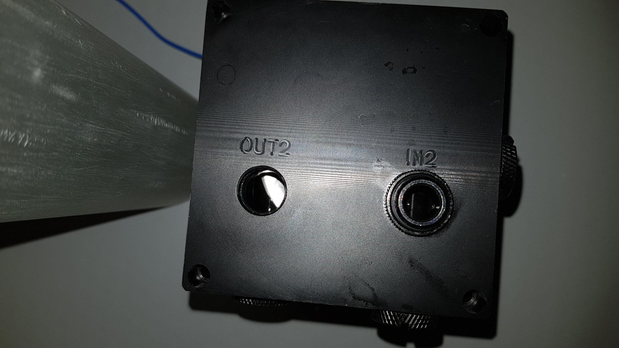

Ich hab mal ne Frage zum Thema dicht oder nicht?
Ich hab mir nen Eisdecke-AGB geholt (ja ich weiß, Alphacool..., aber keine andere Combo passt ins Case - SG13). Beim Vermessen vom gesamten Loop hat Dr. Drop nen Druckverlust gehabt, also alles durchprobiert, ein undichter Fitting und... die Combo ist undicht...
Also erstmal beide Top-Ports von der Pumpe verschlossen und nur den AGB getestet - Schuldiger gefunden, von 0,5 bar war nach ~20-30 Minuten noch 0,1 übrig, also wieder weiter die Frage: wo ist es undicht, Wasser rein, geschüttelt, gewendet, in verschiedenen Positionen stehen gelassen, alles kein Problem. Nächster Versuch QDC+Radis an die Pumpe gehängt und jetzt läuft das System schon seit einigen Stunden ohne Tropfen oder sonstige Probleme (auch kein Wasserverlust im AGB zu erkennen nach den ersten paar Minuten zum Entlüften).
Ich vermute jetzt mal, dass die Dichtung vom Top-Verschluss evtl nicht ganz dichtet? Da die Combo steht und auch im PC dann stehend betrieben wird dürfte das ganze ja nicht zum Problem werden oder?
Was meint ihr dazu? Auf dem Kopf kann ich sie ja nicht testen, weil D5 nicht kopfüber betrieben werden sollen und der AGB nicht 100% luftfrei zu bekommen ist. Also dem ganzen einfach Vertrauen oder hat noch wer ne Idee, wie ich testen kann, obs wirklich (abseits von Überdruck) dicht ist?
MoRa nach Erwerb ordentlich gespült?
Vllt hängt irgendwo an ner Engstelle noch alter Flußmittelschodder ausm MoRa?

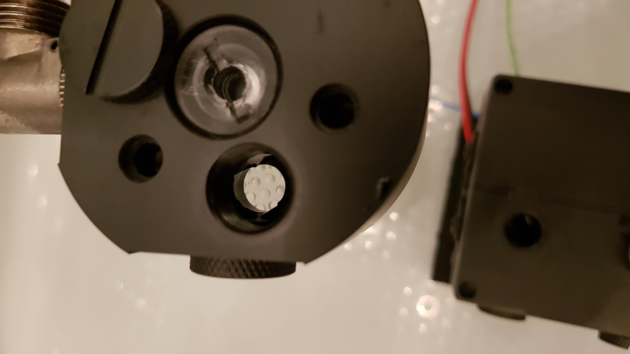

Hast du mal die Verbindung AGB zur Pumpe bzw in das Pumpengehäuse geschaut?
Es ist immernoch extrem merkwürdig, dass die Pumpe den AGB nicht leer pumpt, das MUSS sie tun...
Naja einen Fitting hat's ja zumindest gefunden, der hätte sonst wirklich Probleme gemacht (minimal wackeln=pfeift ziemlich raus). Aber im Falle vom AGB tendiere ich auch zu einfach noch etwas laufen lassen und dann wieder einbauen. Selbst wenn er oben nicht ganz dicht ist macht das ja im geschlossenen System nichts... Wasser fliegt nicht nach oben, höhentechnisch alles auf ähnlichem Niveau ist (<20 cm Unterschied) insgesamt, da sollte nach dem Befüllen und entlüften nichts mehr an den Deckel kommen bzw zumindest nicht rausdrücken
Nabend :)
Ich versteh nicht ganz. Wieso nicht leergepumpt? Wo gesehen, im Video??? Die Pumpt den AGB leer, aber ich hab vorher den strom abgeschaltet damit die nicht trockenläuft. Oder was meinst du.
Ich steck gerade die Pumpe ab um wieder den ganzen Loop fertig zu machen... wir können zusammen mal da reingucken.
EDIT: fotos
Pumpe sitzt über einen Adapter direkt auf der Eisdecke. Nichts ungewöhnliches zu sehen.
