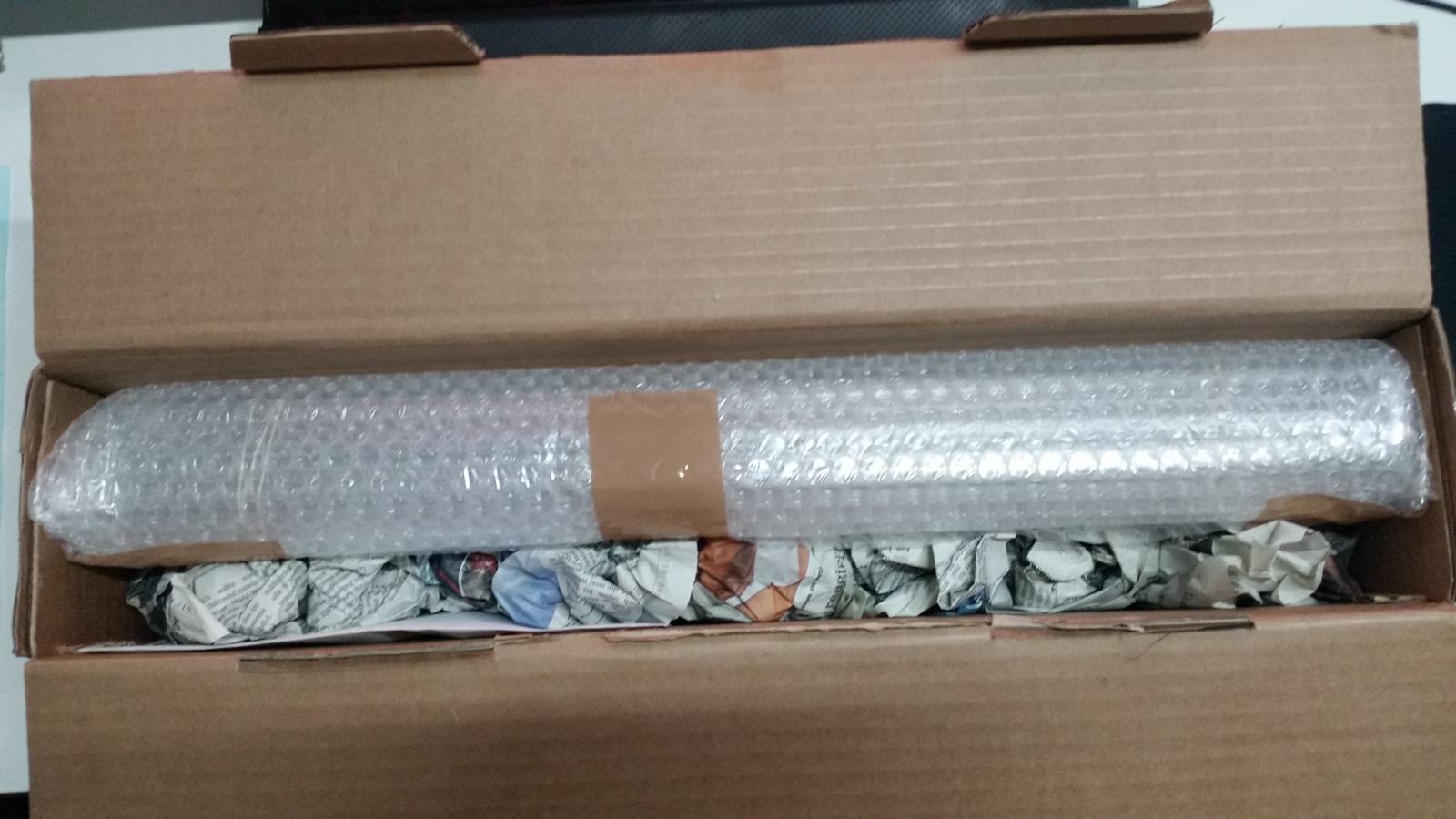

Zu dem ganzen Vorgang:

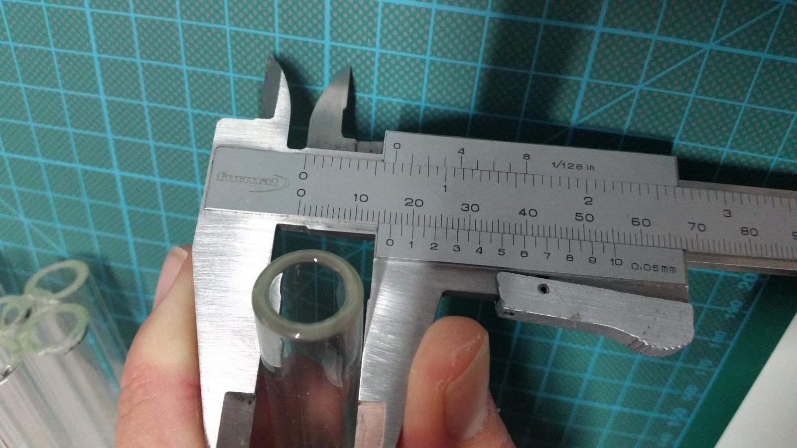

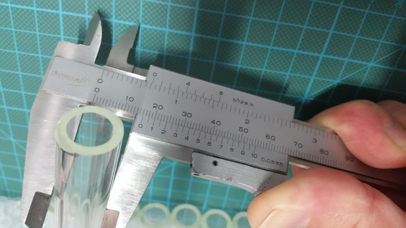

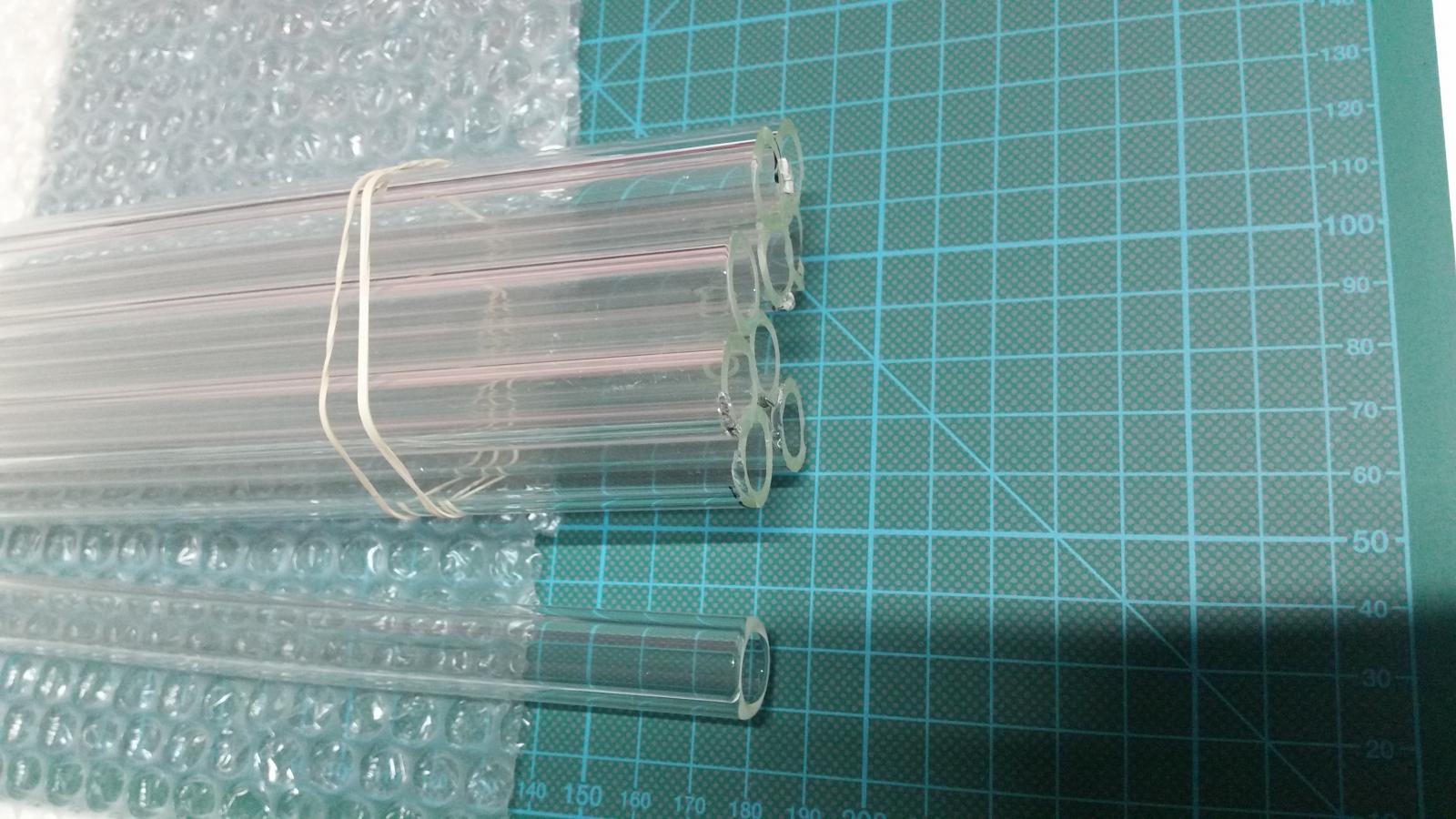

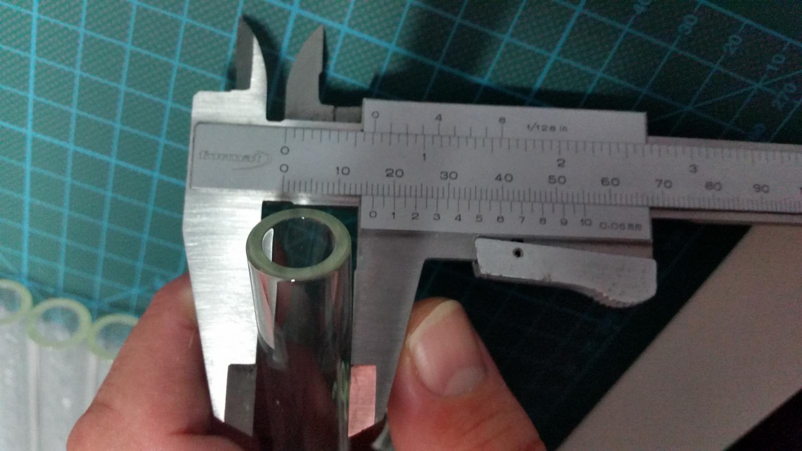

Bestellt habe ich hier: BerlinBeads! - in Schöneberg genau diese hier: ca. 224 Gramm Simax Glasstab 16mm Klar / Durchsichtig 14,00 €/Kg [Simax Stab 16mm] - 3.14€ - BerlinBeads! - in Schöneberg
Der Versandanleitung bin ich gefolgt, da ich möglichst lange Stuecke haben wollte. Hatte mich fuer DHL entschieden da Hermes bei uns eine mittlere Katastrophe ist.
Ich hatte 10 Stk. @ 50cm bestellt.
Die Kosten dafuer: 15,30€ + 9,51€ der versicherte Versand via DHL, Summe 24,81€ für 5m 16mm Borosilikatglasrohr.
Verpackung war ok. Rohre zu einem Buendle mit Gummiband zusammengepackt, darueber ordentlich Luftpolsterfolie, Karton mit bisschen Zeitungspapier als Fuellmaterial, aber vollkommen in Ordnung.
Zu den einzelnen Rohrlaengen kann man sagen: es waren alle mindestens 500mm lang, eher Ueberlange von 1-3mm. Keins war kuerzer als 500mm.
Die Enden: einige waren verschmolzen, die meisten Enden allerdings geschnitten mit bisschen Bruch und scharfkantig. Ist aber einer Verarbeitung und Bestimmung nicht im Wege.
Das mit dem dickeren Ende ist das von Alphacool.
Die Rohrdicken waren bei 6 von 10 ziehmlich genau bei 16mm, bei 4 waren sie ganz leicht darueber.
Habe ein Foto von dem dicksten gemacht.
Bei der Qualitaet bitte bisschen nachsichtig sein, mit einer Hand halten und mit der anderen mit einem Handy fotographieren ist nicht ganz so einfach.
Was vergessen: Sonntag abend bestellt, via Paypal bezahlt, heute Paket angekommen.
Ergänzung auf Nachfrage von TBrandes: die Rohrdicke ist bei allen 10 Rohren gleich ohne bermerkenswerte Abweichungen. Hatte hier jeweils an 5-6 Stellen pro Rohr gemessen.
Zuallerletzt ein paar Bilder:

Bleibt der Durchmesser über die Länge konstant oder schwankt der? Nicht dass das auf einer Seite passt und am anderen Ende dann nicht.
Hab meinen Post oben bearbeit. Die Rohrdicke bleibt gleich, hab hier nix feststellen koennen.

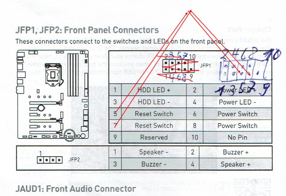

Wie ist es den bei Dir/Euch, habt Ihr auch ein Gehäusetaster oder habt Ihr andere Schalter??? Nehmt Ihr andere Klemmen am Frontpanel z.b Power Reset ???
Du musst doch Power switch und nicht Reset Switch nehmen. Du willst das Sys bei zu wenig Durchfluss herunterfahren und nicht reseten.
das hat mich auch gewundert das er es an den Reset-Switch gesetzt hat... :d
Steht auch alles in der Beschreibung des Kabels:fresse::
Dieses Kabel kann verwendet werden, um den Alarmausgang einer aquastream ULTIMATE, eines poweradjust 3 Controllers oder eines Gerätes der mps Familie mit dem Powertaster-Eingang des Computer-Mainboards zu verbinden. Dadurch wird eine Notabschaltung des Computers im Alarmfall ermöglicht. Das Kabel wird dazu zwischen Mainboard und Gehäuse-Powertaster eingeschleift, der Powertaster bleibt voll funktionstüchtig. Gesamtlänge des Kabels ca. 70 cm.

Verbinden Sie erst danach das Alarmkabel mit dem Mainboard. Prüfen Sie anschließend die korrekte Funktion, indem Sie einen Alarm provozieren. Sollte sich der PC nicht ausschalten, muss der Stecker auf dem Mainboard um 180 Grad gedreht und der Test wiederholt werden. Bei der Notabschaltung kann es zu Datenverlusten kommen, da das Betriebssystem und geöffnete Programme nicht ordnungsgemäß beendet werden!
An PC's bzw. Gehäusen sind es seit Ewigkeiten schon Taster. Früher hingegen war der Powerknopf noch ein Schalter.
so,hab mir meine Belegung nochmals angeschaut,ich habe die Zahlen verkehrt gesetzt.
So wäre es richtig!!
Zahlen nun richtig geschrieben.
Aber es bleibt dabei,wenn ich Belegung 6 + 8 nehme= Power Switch ,
und ich schalte den PC aus,geht er genau nach 90 sec. an.
Was funktioniert ist,wenn ich die Belegung 5 + 7 = Reset Switch nehme, schaltet er bei Arlarm den PC
durch Reset aus....leider ist es Nur Reset- so startet der PC gleich wieder ducrh und geht an.
Habe auch schon die Belegung gedreht Rot und Schwarz mal getauscht.
Bei meinem 1. Post hatte ich geschrieben das ich es an Reset Switch belegt hatte das war falsch,das stimmt. Aber durch meine falsche
bezeichnung der Zahlen,hatte ich es dann doch an Power Switch gehabt.
Wie gesagt Reset geht,Power Swich nicht,egal wie rum und und..scheisss.
