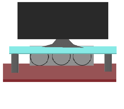

Was ist den NB-eLoop B14-PS auf dem Radical zu halten? Ich befürchte, dass mein industrials 2000 mir zu laut sind. Für mein Idee den Radical 420 als Stütze für meinen Monitor. Die Lüfter blasen dann nach hinten weg, im Winter vielleicht auch anders rum^^
