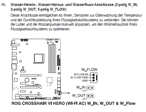

Moin,
habe mal 2 Fragen.
Bin noch auf der suche nach einem Druchflusssensor den ich direkt an einem Mainboard betreiben kann.
Das hat einen 3pin anschluss für einen durchflusssensor.
Ist es möglich dort die Sensoren von Aqua computer zu betreiben ohne das ganze Aquero geraffel?
Link
Oder was sind dort gängige Alternativen?

Für diene Frage wegen Mainbaord müsstest du erstmal sagen was du für eins hast.
Allerdings ist mir nicht bekannt dass es dafür ein Standartisierten Weg gibt Durchflusswerte zu übermitteln (so wie es z.B. bei RPM ist).
In dem Mainbaord Handbuch müsste das irgendwie beschrieben sein, mit google wird es sicherlich ne Kompatibilitätsliste geben.
Moin,
habe mal 2 Fragen.
Link
Du kannst alle 4 AquaComputer MPS Flows via USB am MB betreiben. (MPS Flow 100, 200 , 400 + High Flow USB)
Dazu brauchst du aber die Aquasuite, aber keinen AE.

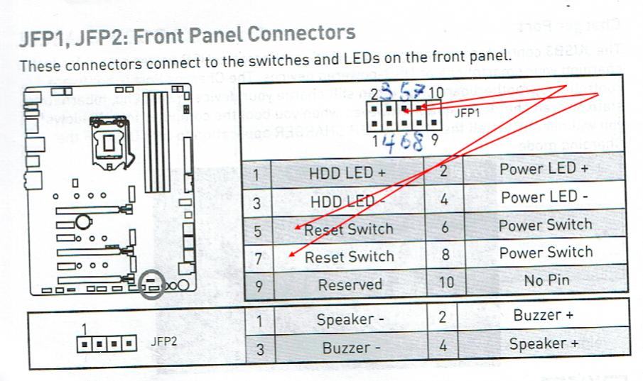

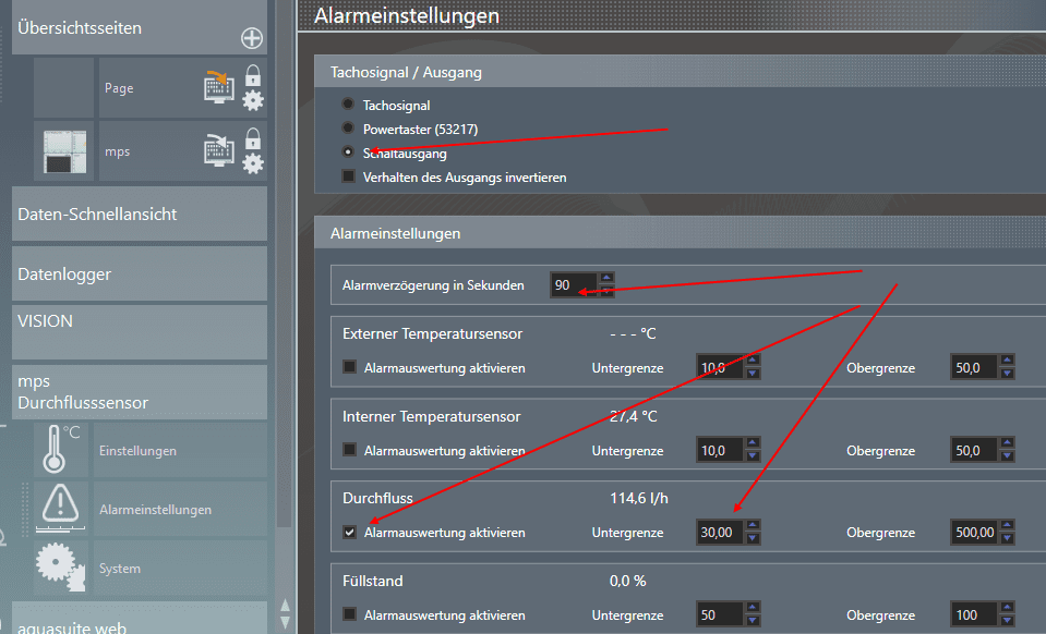

Hallo Leute,
muss Euch nochmals um Rat Fragen ob ich was anders anschließen kanbn ,damit es Funktioniert.
Es geht darum Eine Alarmabschaltung des PC mittels Schalterausgang am Durchflusssensor
(Durchfluss-Sensor Hochstrom USB G1 / 4)
über ein Zwischenkabel (Anschlusskabel Alarmkopf (Lüfterstecker) an Motherboard Netzschalterkopf)
vom Mainboard Front Panel Connector 5 Reset Switch und 7 Reset Switch zur Ansteckklemme am Durchflusssensor.
Eingestellt ist es in der Aquerosoftware so:
Klemme ich nun z.b den Schlauch zu und der Durchfluss sinkt unter 30L/H , schaltet der Schalter am Durchflusssensor über das Extra Verbindungskabel,
den Ein/Aus Taster am Gehäuse und gibt so ein Ausschaltsignal zwischen den Mainboard Frontpanel Klemmen 5 Reset Switch und 7 Reset Switch .
Der PC geht aus.
Soweit OK.
Aber fahre ich den PC ganz Normal mal zwischen durch runter,was man ja so macht,also "Aus" durch runterfahren.
Dann schaltet der Schalter am Durchflusssensor genau nach der Eingestellten Zeit 90 sec. in der Aquerosoftware , und der PC geht von alleine an und gleich wieder aus,
weil der Schalter immer noch im geschalteten zustand ist am Durchflusssensor, wird sozusagen der Taster am Gehäuse lange gedrückt und der PC geht gleich wieder aus.....dannn wieder An...dann wieder Aus.
Bis ich das Kabel am Durchflusssensor abziehe und das Caos beende.
Auch eine andere Auswahl der Schalter-Art in der Aquerosoftware z.b "Powertaster(53217)" breingt nicht den erwünschten Erfolg.
Bei dieser Schalterart geht der PC sofort Aus,da der Schalter in diesem fall als "Öffner" fungiert und somit den Front Panel Taster sofort Schaltet.
Wie habt Ihr das den gemacht.???? Verdamt.
Wie gesagt, an meinem Gehäuse ist es ein Taster zum Einschalten des PC und bei lange drücken zum Ausschalten des PC (Reset).
Kabel hab ich,Durchflusassensor mit Schaltausgang hab ich und diesen an den besagten Klemmen angesteckt.
Auch schon mal gedreht die Klemmen.
Warum schaltet der Schalter am Durchflussensor, nach 90 sec. , obwohl der PC Aus ist,wenn ich ihn ganz Normal Runterfahre.?????
Bitte um RaT :(

Hallo Leute,
Der PC geht aus.
Soweit OK.
Bitte um RaT :(
Hört sich so an als ob dein USB im ausgeschaltenem Zustand (Standby) immernoch Strom hat und dadurch der Durchflusssensor noch weiter arbeitet wie er im Normalbetrieb sollte.
Ich würde beim Hersteller des Mainboards nachfragen, welche Sensoren funktionieren.

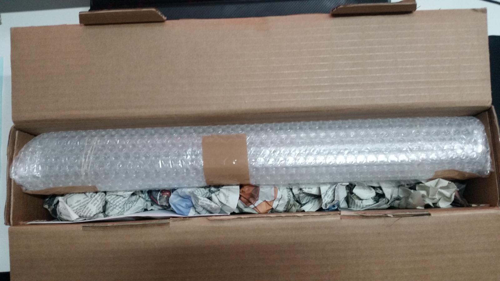

Irgendwer von euch hatte letztens in einem Thread die Glasrohre von Stäbe - BerlinBeads! - in Schöneberg empfohlen.
Natuerlich habe ich mir nicht gemerkt wo und wer das war und finde auch auf die Schnelle die Stelle mit der Verlinkung nicht wieder.
Wollte mich für den Hinweis und Verlinkung bedanken.
Habe am Sonntag wo ich das gesehen hatte, nach ner Weile direkt bestellt. Vorhin kam das Paket an. Bisher bin ich begeistert von.
Wenn interesse besteht, habe ich ein paar Bilder gemacht mit einem Vergleich zu den Alphacool-Rohren was die Maße betrifft.
