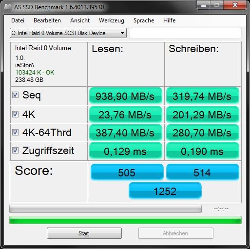

So, habe mal die beiden 128er M4 im RAID0 installiert:
Laufen beide am Intel Controller. Mainboard ist ein ASUS P8Z68-V Pro mit Intel RST 11.7. Stripe Size 64.
Wie aktiviert man das? In der Hilfe steht zwar was drin, aber das klappt bei mir nicht.
Edit:
Habs gefunden:
1. Im Gerätemanager im Bereich "Laufwerke" Rechtsklick auf das "RAID0" > "Eigenschaften" > Reiter "Richtlinien" > 2x Haken setzen > "OK"
2. RST-Konsole aufrufen > "Verwalten" > "Erweitert" > Write-Back-Cache "aktivieren"
:-) da sehen die Werte gleich viel schöner aus was...

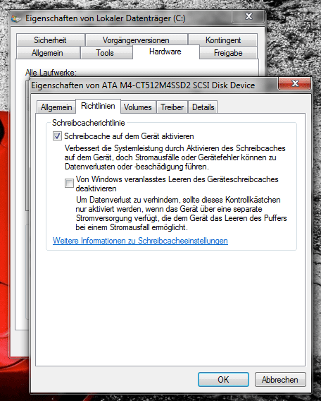

Moo, schau mal ..
der Schreibcache des Laufwerkes ist nicht aktiviert, habs grad getestet.
Mach den Haken da rein.
mit Schreibcache ...
Der Schreibcache ist aktiviert.
Moo Rhy, wenn der aktiviert ist, dann liegt es wohl am RAID der beiden HDDs auf den 3Gb/s Anschlüssen.
