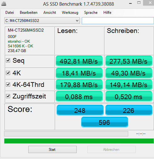

edit:
hier nochmal der test mit der richtigen software
