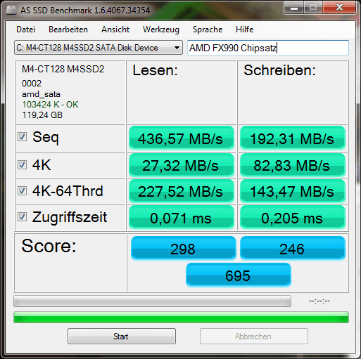

Ich denke hier sieht man schön, dass sich die SB von AMD und intel nichts nehmen.
Ich kann auch nicht klagen. ;)
Die Platte ist inkl. OS mit 32GB belegt.
