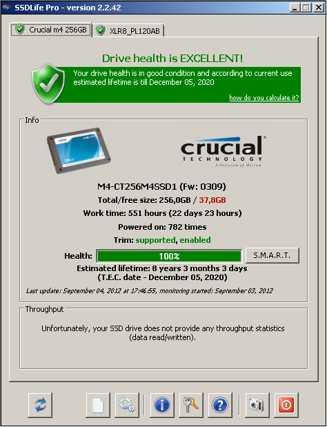

wieso zeigt der mir den freien speicherplatz in rot an? wieviel sollte denn "mindestens" frei sein, damit die lebensdauer optimal bleibt?

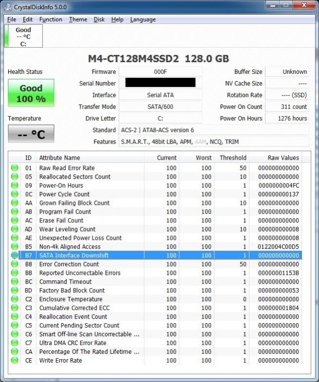

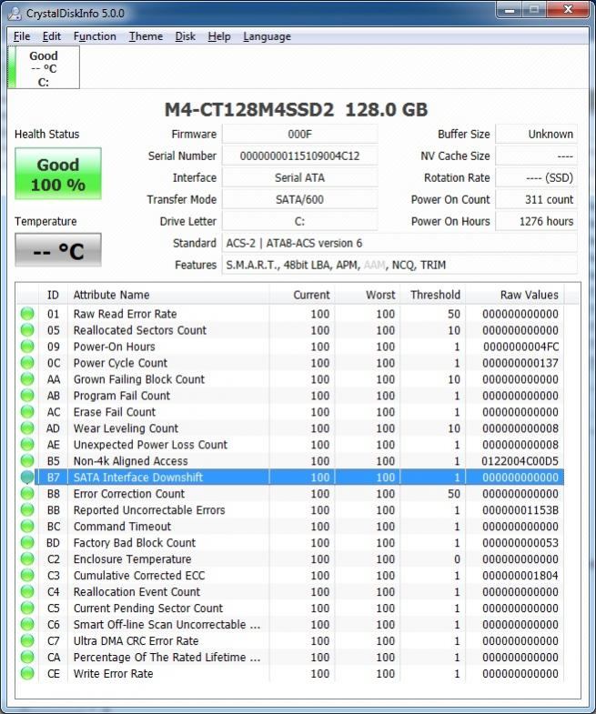

Was macht man wenn das "iaStor" Problem nicht zu lösen ist (auch nicht mit LPM deaktivieren)? Ich habe jetzt eigentlich alles versucht: Firmware Updates, Intel RST Treiber getauscht und LPM deaktiviert. Die Freezes und Bluescreens bleiben. Ist hier von einem Hardwaredefekt auszugehen?
Ich habe auch gemerkt das der SMART Wert "Reported Uncorrectable Errors" ständig weiter fröhlich steigt (bin jetzt schon bei einem Hex-Wert von 1153b= 70971 Errors). Meine wesentlich ältere 64GB M4 hat hier 0 Errors.
Es ist eine M4 128Gb und läuft in einem Dell E6420 Notebook unter Win7 x64.
Ich bin für alle Anregungen dankbar.
VG
Welche Firmware ist drauf? Mach mal nen CDI Screenshot, aber zieh das Fenster auf, so dass man alle Attribute sieht. Du könntest anstatt des iaStor mal den msahci probieren, du verlierst dadurch keine Performance.
mal mit msahci versucht?
Neuste Firmware ist drauf, anbei der Screenshot:
Habe gerade noch auf msahci geswitched. Bekomme jetzt in "atapi" Errors: "Der Treiber hat einen Controllerfehler auf \Device\Ide\IdePort0 gefunden."
Die Seriennummer deiner SSD würde ich nicht öffentlich zugänglich machen.
> Unter Optionen "Seriennummer verstecken" aktivieren.
