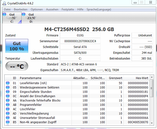

Sind so Werte normal ? Im Vergleich zum letzen Update hat sich zum mindest beim Benchen nix groß geändert. Hab jetzt auch wieder 40GB frei ^^
