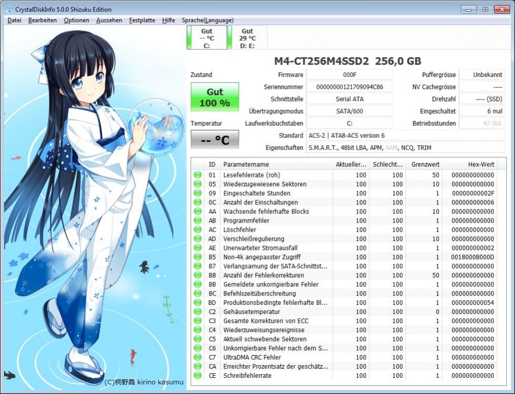

bei den Milliarden oder billiarden blocks sind 60 defekte ja nicht wirklich viel ;)))))
hab ich ja auch
aber k.a. wenns doch schlimm ist dann habe ich das gleiche Problem (s.o.)
Das ist doch Quark. Ob bei dem jetzt 0xC000 Blöcke defekt sind, oder eben 49152 ist exakt die gleiche Aussage. Relevant ist in dem Fall wohl der normierte Wert, und der steht noch auf 100 von 100. Ebenso der Wearout-Indikator (AD).
