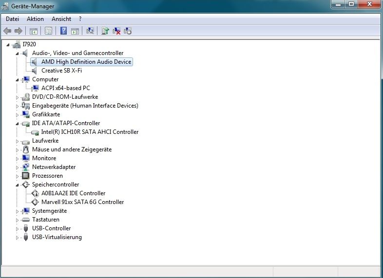

Hallo Leute,
ich gehöre ebenfalls zu denen die eine m4 256Gb besitzen. Doch leider erreiche ich nicht die tollen Werte die ihr habt. Daher brauche ich mal eure Hilfe. Von den Screens könnt ihr die nötigen Infos entnehmen.
Mein System dazu:
I7 920
Asus p6x68d-premium
4gb ddr3 1333
radeon 6850
das mb besitzt 2 sata 6bs anschlüsse, wo meine ssd im ersten port steckt, falls das relevant ist.
zudem habe ich die neueste firmware drauf. alles ist auf ahci mode eingestellt wie ihr sehen könnt. eins muss ich noch erwähnen: im bios zeigt er meine ssd als ide an (steht zumindest in klammern davor), obwohl wie bereits erwähnt alles auf ahci umgestellt ist bzw. ich meine win7 direkt mit ahci installiert habe und nicht im nachhinenin umgestellt habe. hoffe ihr könnt mir helfen
Ohne mir jetzt erstmal die Anleitung Deines MB durchgelesen zu haben: Du hast die SSD am Marvel Controller angeschlossen, daher der langsame Speed. Gibts da keinen Intel S-ATA3 Controller?
Edit: Ok, habs gefunden. Intel bietet da nur S-ATA2 Ports drauf. Dann wirst Du mit der Performance leben müssen bei dem MB.
Hallo Darkfaith,
deine 2 Sata Anschlüsse sind an einem Marvell® PCIe 9128 controller
der bringt leider nicht mehr Leistung.
Oh man :S Schade. Dabei habe ich für mein Board ordentlich hinblättern müssen. Ist dieses "Problem" denn mit den neueren x79 Boards behoben, bzw. gibt es da denn wenigstens einen direkten Controller von Intel ?
Oder gäbe es nicht die Möglichkeit wenn ich einen extra PCI-E x4 Controller mit sata3 anschlüssen einbaue und meine ssd darüber anschließe ?
Ja, gibt es auf diesen Boards. Wobei das X79 ja nur eines von vielen ist, wo es mittlerweile S-ATA3 Ports von Intel drauf gibt.
steck doch mal auf SATA2 um und teste nochmal, die Werte werden besser ausfallen
das einzige was schlechter wird ist die Seq. Leserate
soweit ich weiß hat intel erst ab sockel 1155 sata 6gb/s in den chipsatz integriert.
alles davor sind externe lösungen.
Ich würde sagen, daß Asus hier das Wort "native" mißbraucht. (Zufall oder Absicht???). Wie aus dem Asus Handbuch ersichtlich hat das Board 6x Sata 3.0 (Sata II). Sata III (6.0) wird über den Marvell-Controller 9123 realisiert. Das gleiche gilt für das angeblich native USB 3.0. Auch das geht über NEC- Zusatzcontroller. Die Formulierung ist eher eine Verarschung. Etwas leistungsfähiger ist der Marvell 9128, wie er auf dem Gigabyte X58 Version 2.0 verbaut ist.
