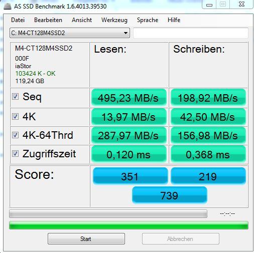

Hab heute nun auch meine neue M4 128GB bekommen und mal geupdatet. Hätte besser mal vorher mit der 0309-Version vorbenchen sollen. Bin ziemlich enttäuscht von dem Teil, bei mir sind die Werte bei 4K extremst niedrig. Muss dazu sagen, dass die SSD in meinem i7-Sandybridge-Notebook eingebaut ist. System komplett neu, aber voll upgedaten und clean. Hab den Benchmark mehrmals neulaufen lassen und auch schon verschiedene Treiber von Intel für den Controller getestet. Aktuell ist der 11.0 vom Rapid Storage drauf. Um den Einfluss der C-States etwas zu minimieren habe ich beim Energiespaplan auf "Höchstleistung" gestellt. Dies bewirkt, dass die CPU die ganze Zeit im Standardtakt mindestens läuft und sich nicht mehr runtertaktet. Trotzdem schwache Ergebnisse. Muss ich noch irgendwas feintunen am Betriebssystem? Hatte vorher eine Western Digital Scorpio Blue mit 5400rpm drin und Games ladeten kaum langsamer. Bei mir ist Dualchannel aktiv, die Auslagerungsdatei deaktiviert und 8GB RAM vorhanden. Sollte eigentl. wie Schmitz-Katze laufen. Glaube, dass es an den schlechten 4K-Werten liegt.
Danke für die Rückmeldung.
Dann schaue ich mal, ob ich wieder zurückgehe oder nicht. Ist im Notebook an SATA II aber wohl eh fast egal, würde ich behaupten. Die m4 für den neuen Desktop Mitte Mai liegt noch mit 0309 auf dem Schrank.
Viel wichtiger wäre wohl, auf dem Laptop die MS Treiber durch die von Intel zu ersetzen. Das sind diese: Intel Rapid Storage-Technologie Download - ComputerBase ?
Habe irgendwo mal gelesen, dass der Treiber der Leistung schaden soll, weil er die SSD für einen "niedrigeren Stromverbrauch" schlafen lässt, was irgendwie unnötig klingt... Weiß da jemand mehr als ich oder kann eine Empfehlung aussprechen?
@Last Hero: Deine Werte sehen völlig normal für ein Notebook aus. Und schneller als eine 2,5"-Festplatte ist die SSD allemal. Benche nicht so viel, nutze die SSD.
@Walross: Wenn es ein schwaches Notebook wäre, dann würde ichs verstehen. Doch da ist ein Sandy Bridge I7 drin, der bis 3,0Ghz taktet. Die 4K-Werte sindsehr sehr niedrig beim Lesen und das merkst du. Was mich enttäuscht sind die Ladezeiten meiner Games. Habs jetzt mit Mass Effect und Dota 2 bei Steam überprüft. Das geht ein Fützelchen schneller vielleicht, aber nichts von der Rakete zu spühren, die alle immer beschreiben,wenn sie den Wechsel von HDD auf SSD erleben. Und wer zum Geier öffnet ständig 5 Anwendungen gleichzeitig? Da merkt man es natürlich, aber ansonsten bei einer nicht komplett gefüllten und gut defragmentierten Festplatte ohne Auslagerungsdatei sehr wenig, meiner Meinung nach. Werde mir trotzdem noch eine andere SSD für mein Desktopsystem holen und da ebenfalls mal vergleichen, wird aber noch einige Wochen dauern.
trotz i7 sind notebooks nicht vergleichbar was die leistungsfähigkeit angeht mit einem desktop system.
richtig erschrockend wärst du gewesen, wenn du den bench mit deiner hdd gemacht hättest.
@thom_cat: ich rede nicht vom Benchmark. Den hab ich nur gemacht nachdem ich feststellen musste, dass der Unterschied in der Nutzung nicht wesentlich schneller bei mir war mit der neuen SSD. Um meine Empfindung zu überprüfen, bzw. nach dem Grund dessen zu suchen, hab ich den Benchmark laufen lassen. Hat nicht zufällig jemand hier von euch ne M4 oder andere gleichen Kalibers in einem Notebook verbaut und könnte mal seine Werte posten?

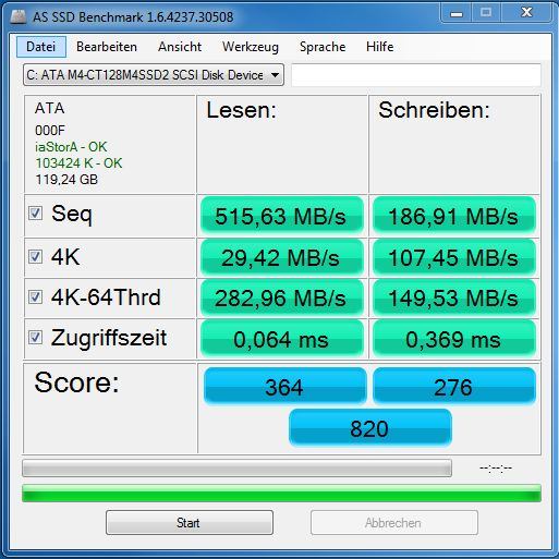

Die Schwachstelle dürfte eher bei AS-SSD liegen. Wenn sich die Zugriffszeit wirklich verdoppelt hat, müßte sich die 4K-Schreibraten halbieren. Die ist aber gleich geblieben. Mit einem besseren SSD-Benchmark, wie diesem z.B. http://www.hardwareluxx.de/community/f227/sehr-guter-ssd-benchmark-874518.html , läßt sich das Problem sicher klären.
Ich habs mal getestet:
0309:
000F:
Unterschied liegt im Bereich der Messungenauigkeit.
Erklärt zwar immer noch nicht die Probleme aus dem Crucial-Forum, aber ich lass 000F erstmal drauf.
