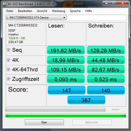

so, meine neue M4 mit 256GB heut auch angekommen, und ich habse sie mal testweise an verschiedene Controller auf meinem ASUS P5W bzw einer AsRock SATA III Karte
erstmal ein Benchmark mit der SSD an dem Controller (angeschlossen über den 2. PCIe-Steckplatz)
die Werte sind ja eher mies & weit vom Optimum entfernt
Alternativ der folgende Benchmark, da ist die SSD an den Intel ICH7, also Onboard angeschlossen
schon deutlich besser, trotz "nur" SATA II, allerdings verwundert mich, dass hier die 4K 64Thread Leserate deutlich schlechter ist als an der Controller-Karte, ist das normal?
sind die Daten sonst für Sata II in Ordnung oder womit könnte ich noch etwas mehr herausholen (bzw merkt man das außerhalb von Benchmarks überhaupt?)

Falls das noch nicht so richtig rübergekommen ist. Das liegt daran, dass du die SSD am Intel-Controller momentan im IDE-Modus betreibst. Wenn du später auf den AHCI-Modus umschaltest, wirst du höhere 4K 64Thread Lese- und Schreibraten erhalten.

jetzt mit AHCI an sieht das doch schonmal deutlich besser aus :-)
danke nochmal für den Tipp
Werte sollten soweit passen oder? Kabel ist jetzt irgendein Billigteil für 2€ :d
