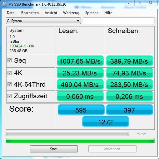

Eine M4 war schon nett, zwei machen aus einem Lächeln, ein ganz breites Grinsen:hail:
die Einzelne
zu Zweit
Mit aktiviertem Write-Back-Cache bekommen die 4k Schreibwerte nochmal nen ordentlichen boost

Hab die SSD heute eingebaut und nun so weit alles eingerichtet.. Mein System ist schon ziemlich betagt.. ich hab ein Gigabyte P35-DS3R mit 2GB Ram und ner E6750 @ 2,66 GHz laufen.. sind die Werte dafür ok? Und wo genau ist der Flaschenhals beim "Seq Lesen" im Vergleich zu +500MB/s Werten.. Vielen Dank im voraus!
Du betreibst die SSD im IDE-Modus. Besser wäre der AHCI-Modus. Auf den kannst du im BIOS deines Mainboards umstellen. Du musst allerdings vorher in Windows 7 (ich gehe mal von Win7 aus) in der Registry einen kleinen Eintrag ändern. Ansonsten gibt es nach dem Umstellen beim nächsten Booten einen Bluescreen. Anleitungen dazu findest du per Google massig.

Der auf deinem Mainboard verbaute Chipsatz beinhalteten nur einen SATA 3Gb/s Controller, der pro Kanal eine maximale Übertragungsrate von 300 MB/s unterstützt. Um +500 MB/s Werte zu erzielen, bräuchtest du ein Board mit nativen SATA 6Gb/s Controller.

Wenn die Anzeige (pciide) im AS SSD Benchmark noch aktuell ist, läuft die SSD eben nicht im AHCI-Modus. Du weißt, dass dein Mainboard zwei verschiedene SATA-Controller hat, bei denen du den AHCI-Modus getrennt ein- und ausschalten kannst?
Nebenbei bemerkt: Eine SSD ist keine "Platte".
Hab' nun kurz gegoogled, was ich in der Registry ändern müsste und der Wert steht schon auf 0.. im Bios ists wie gesagt auch eingestellt.. hmm
e: ich hatte ahci zwar enabled ich kanns aber im bios global nochmal auswählen bzw. musste es.. läuft nun im ahci-modus, dank dir!
Jetzt passen die Werte. ;)
Mit "global" hat das nichts zu tun. Dein Board hat, wie ich bereits geschrieben habe, zwei verschiedenen und voneinander unabhängige SATA-Controller, bei denen man den Modus separat einstellen kann. Du hast ganz einfach erst bei dem falschen Controller den AHCI-Modus aktiviert. Die andere AHCI-Auswahlmöglichkeit gilt für den anderen SATA-Controller.
