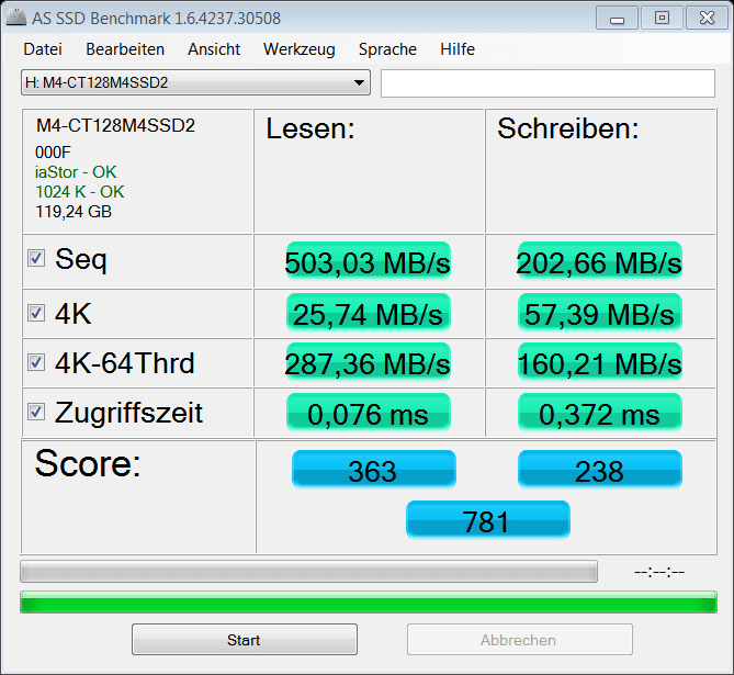

Stimmt mit meinen Leistungswerten soweit alles? Das steht auch irgendwas mit Bad oben links, was bedeutet das?
das bedeutet, dass du die platte im ide modus betreibst und nicht im ahci.

werte sollten auch im grünen bereich sein.
