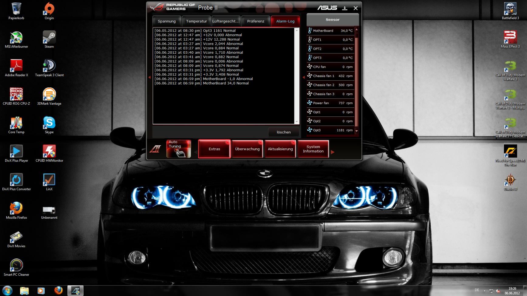

hier mal ein screen zur besseren verständlichkeit :)

Danke für den link.
aber ich finde meine mittlerweile 1.3V für 4hz bisschen arg komisch
ausserdem meldet AI Suite folgende fehler
spannungen sind alle gefixt und cpu wird im offset betreiben
Stromsparfunktionen auch alle an...

ich glaube ich habe den fehler :)
Vdimm war gefixt auf 1.508 (hersteller vorgeschreiben :1.50V)
habe jetzt auf 1.521 gefixt und jetzt läuft er soweit stable :)

@ PitGST
wie du schon vermutet hast :)
Die AI software hat die fehler verursacht :)
läuft jetzt schon 10h ohne mucken :)
Genau aus diese Grund rate ich von diesem Tools ab, die Programme von Gigabyte und MSI bereiten auch Instabilitäten als Stabilität/Überwachung etc.
der hammer hätte ich nie gedacht :)
Klar wenn ai suite medet vcore zu gering oder sonst was, dann is klar das orime nich stable läuft :)
Also zum Primeln immer Überwachungstools Abschalten die nicht benötigt werden :)
