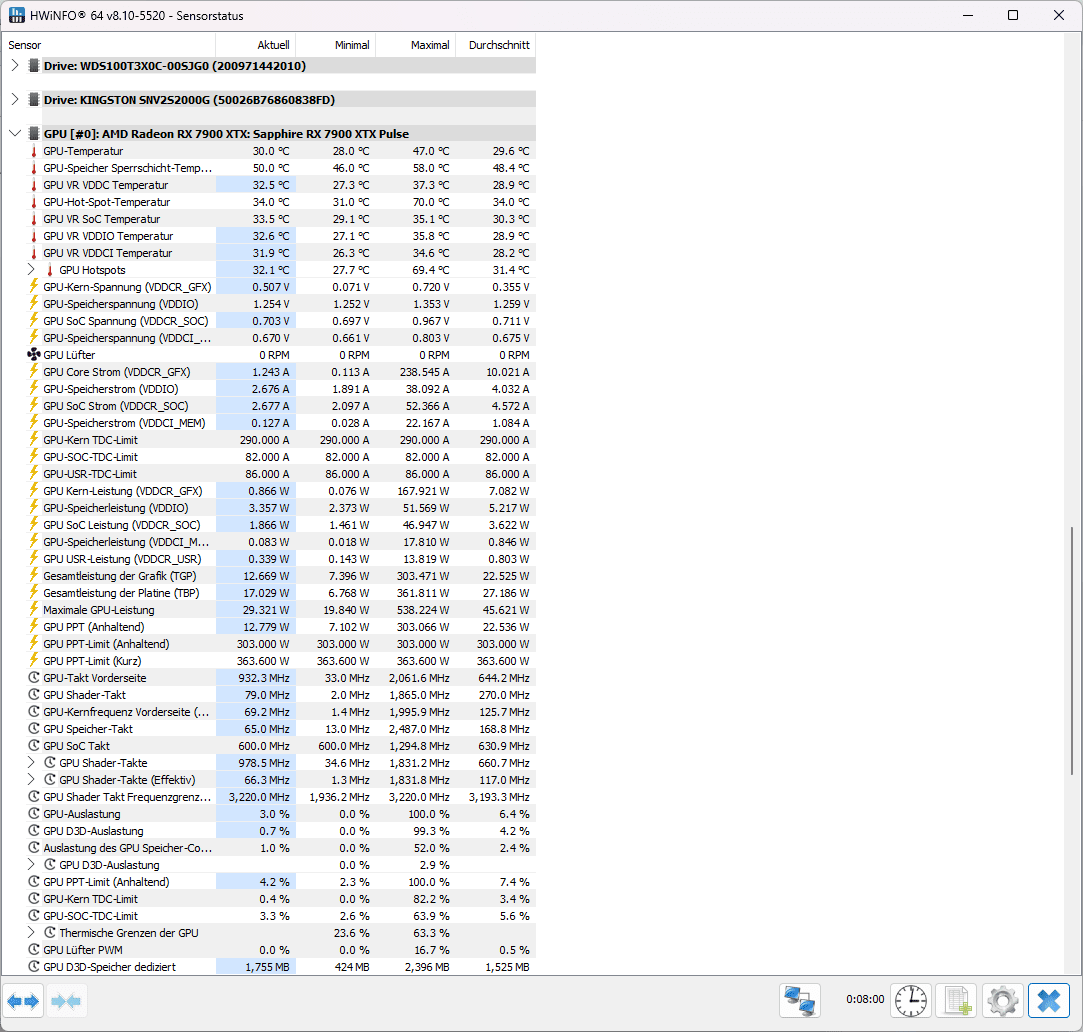

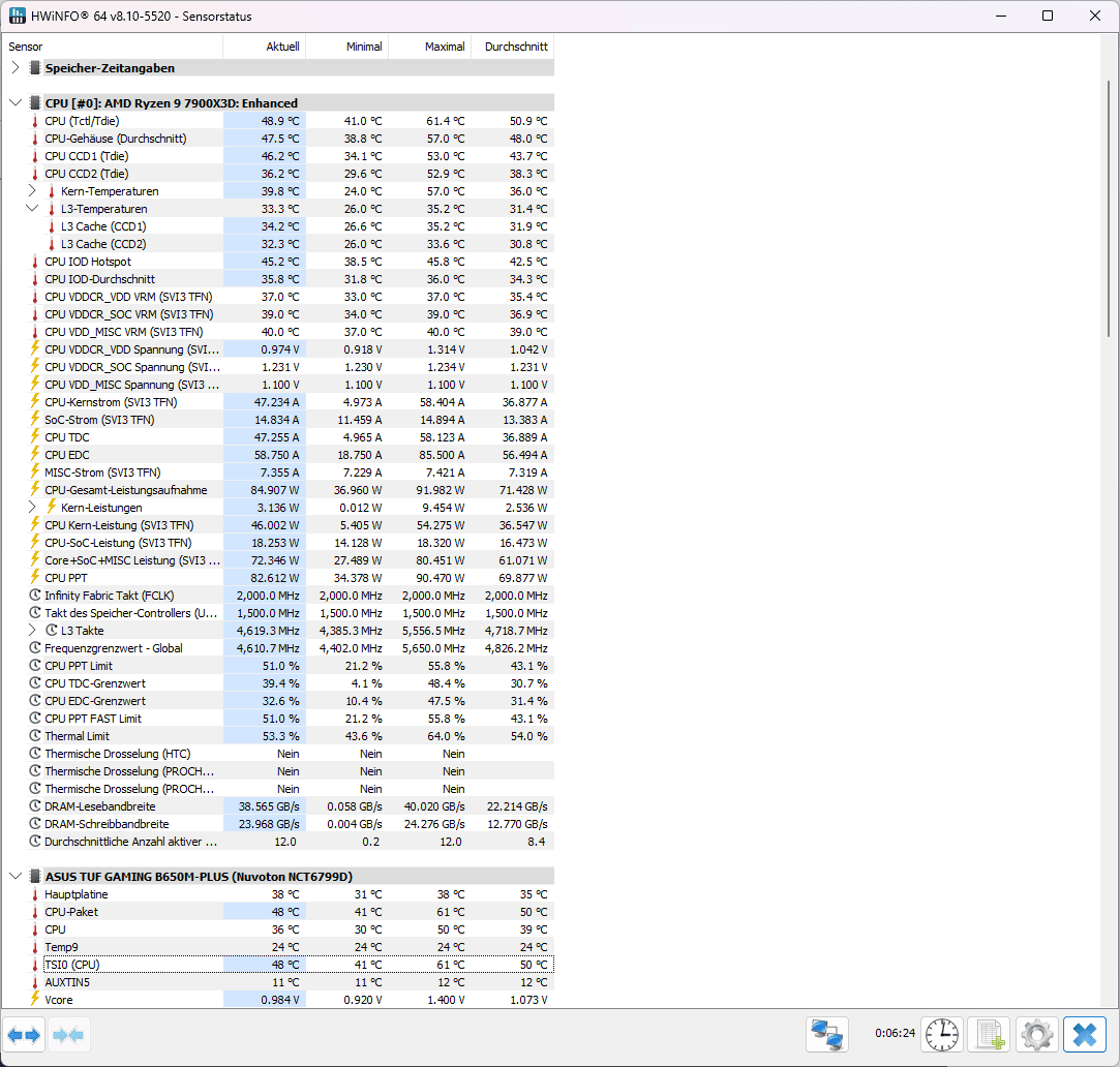

also CPU und GPU siehe unten, Karte ist so angesteckt. Ich habe das jetzt einzeln laufen lassen (CPU ca. 15 Minuten), und Furmark nicht so lang, denn als ich beides habe laufen lassen, ging der PC einfach aus. Und auch erstmal nicht mehr an. Außerdem stand da bei Maximale GPU Leistung was an die 600Watt, aber da geb ich mal nicht so viel drauf. Kann ich irgendwo rausfinden ob er thermisch ausgeschalten hat, das könnte ja nur die CPU/Mainboard.

Anhang anzeigen 1194311Anhang anzeigen 1194313
Die 7900 XTX ist für sehr hohe Lastspitzen bekannt. Kurzzeitige Spikes von 500–600 W sind bei dieser Karte absolut realistisch.
