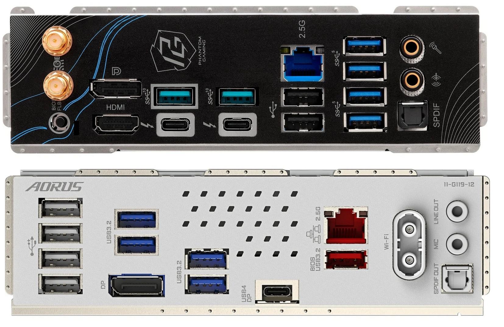

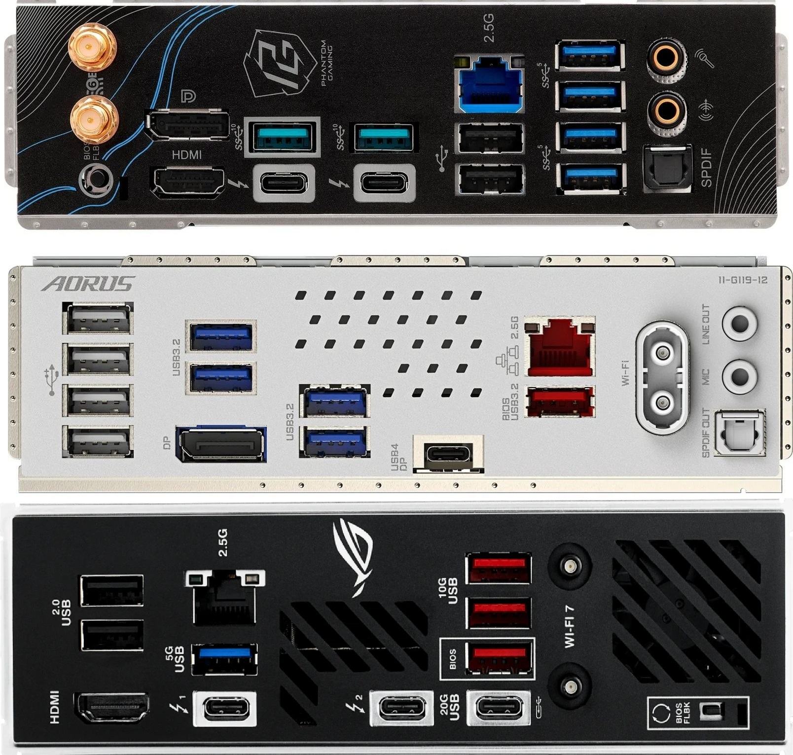

Es gibt nur 4 mATX Z890er Boards und ehrlicherweise würd ich keines der anderen nutzen wollen wenns mATX sein muss.
Das eine Gigabyte ist weiß (passt ja nicht jedem, sonst wäre es sicher gut), das andere hat nur 5 USB hinten und das ASUS hat einen m2 auf der Rückseite, welcher je nach Case sowieso unbenutzbar ist, und die anderen m2 haben nicht mal Kühler.

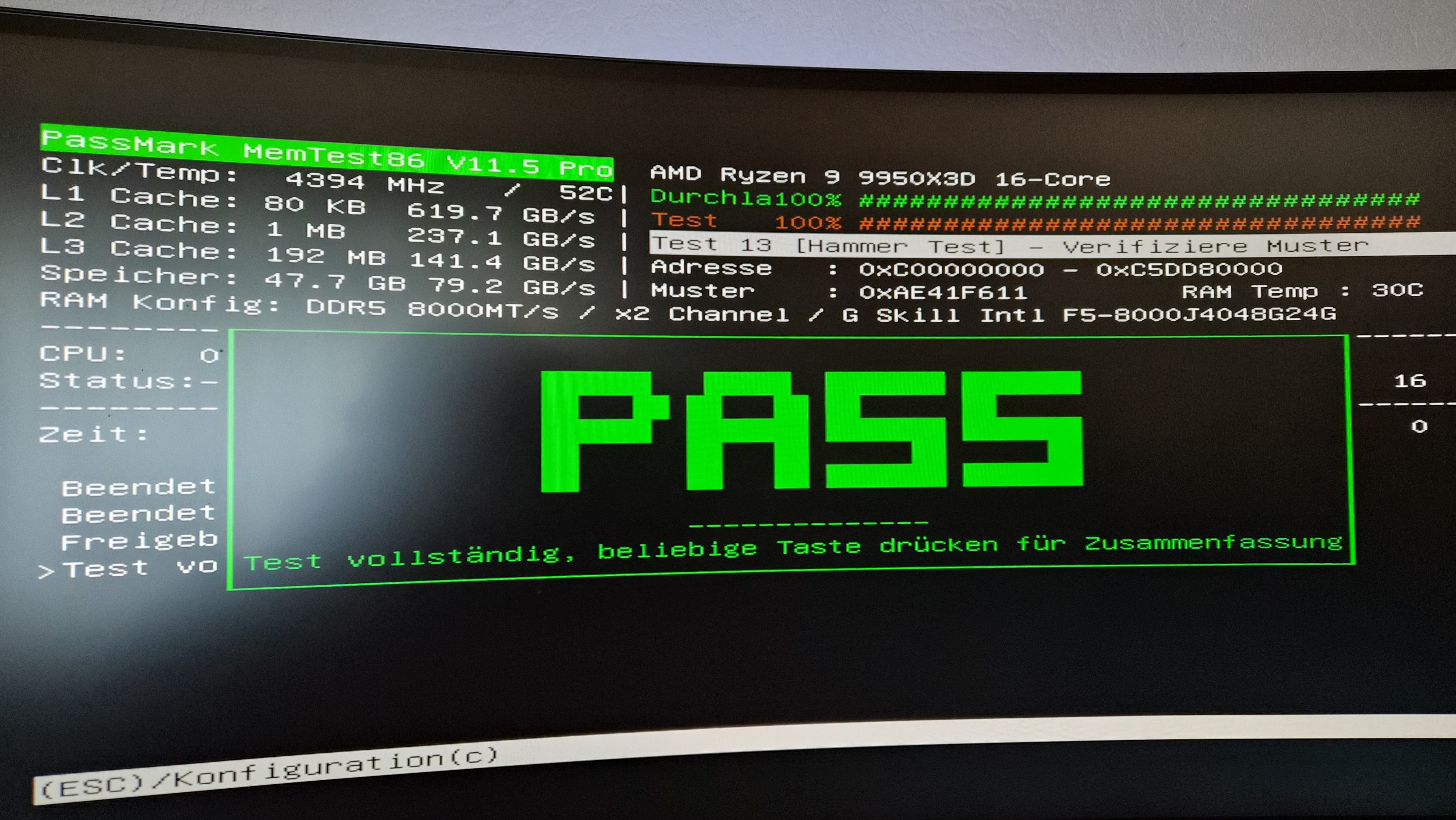

Immer der Test 7 in Memtest86. Was wird da genau geprüft?
Eventuell nur ein Bug in der Version...?
...nein....
Da gibt es keinen Bug in Memtest. Meine 64GB, 6400 Furys mit 265k auf Steel Legend liefen einwandfrei durch - nach clearcmos. Hab das 12h laufen lassen. Tm5 auch Zero error. Bios 3.11, nur ecores auf 4800, nix neural, d2d oder Ring. 200s sowieso nicht.
https://geizhals.de/gigabyte-z890m-aorus-elite-wifi7-ice-a3328838.html < was ist daran verkehrt?
Das sieht sehr gut ausgestattet aus und kostet genauso viel wie das ASRock
