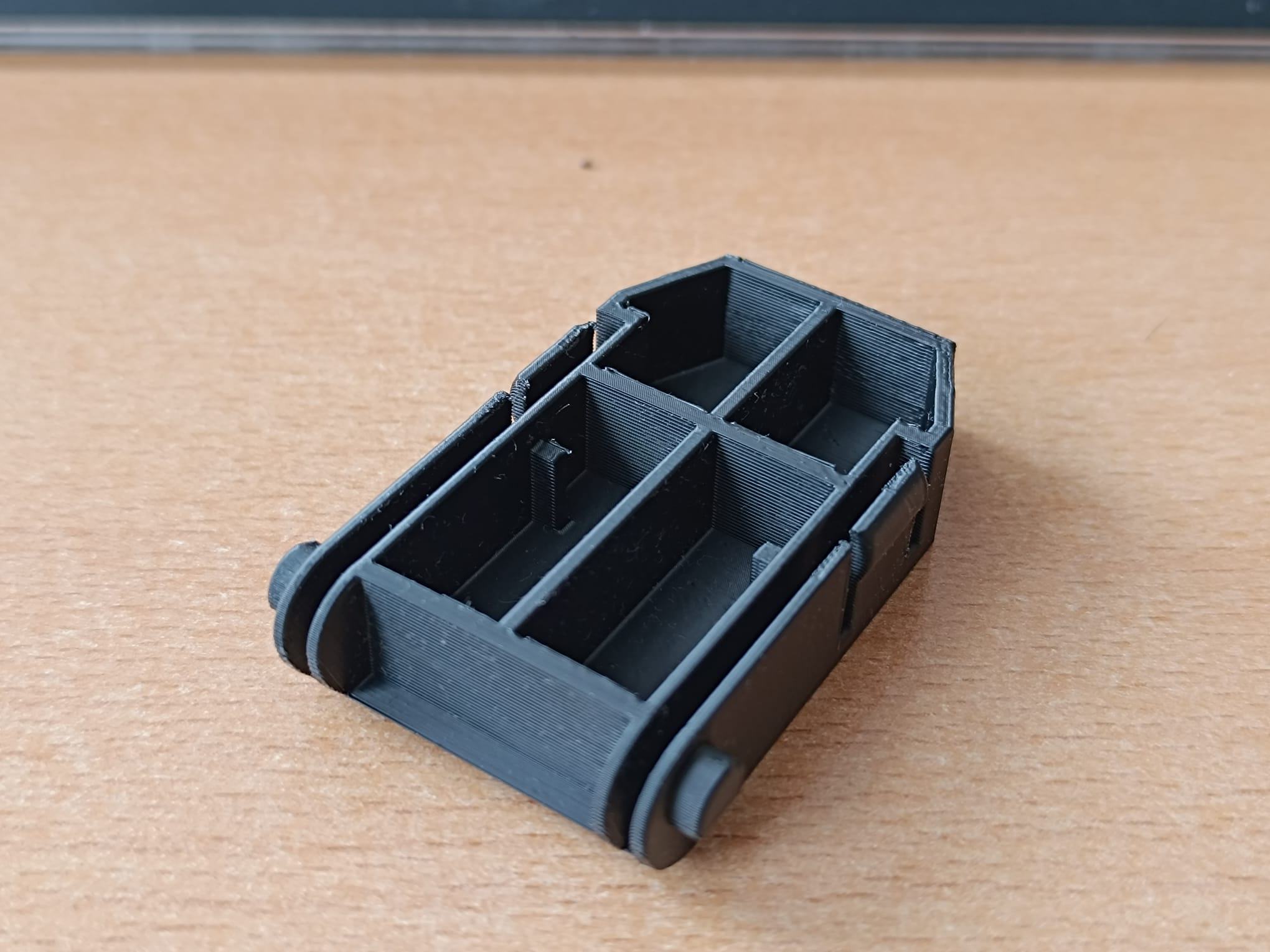

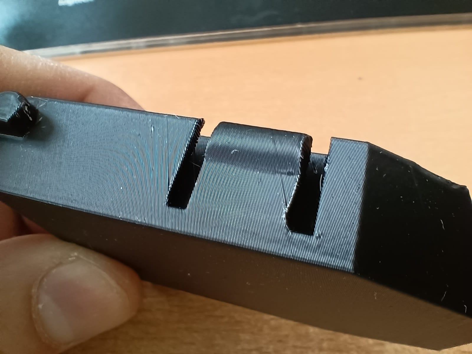

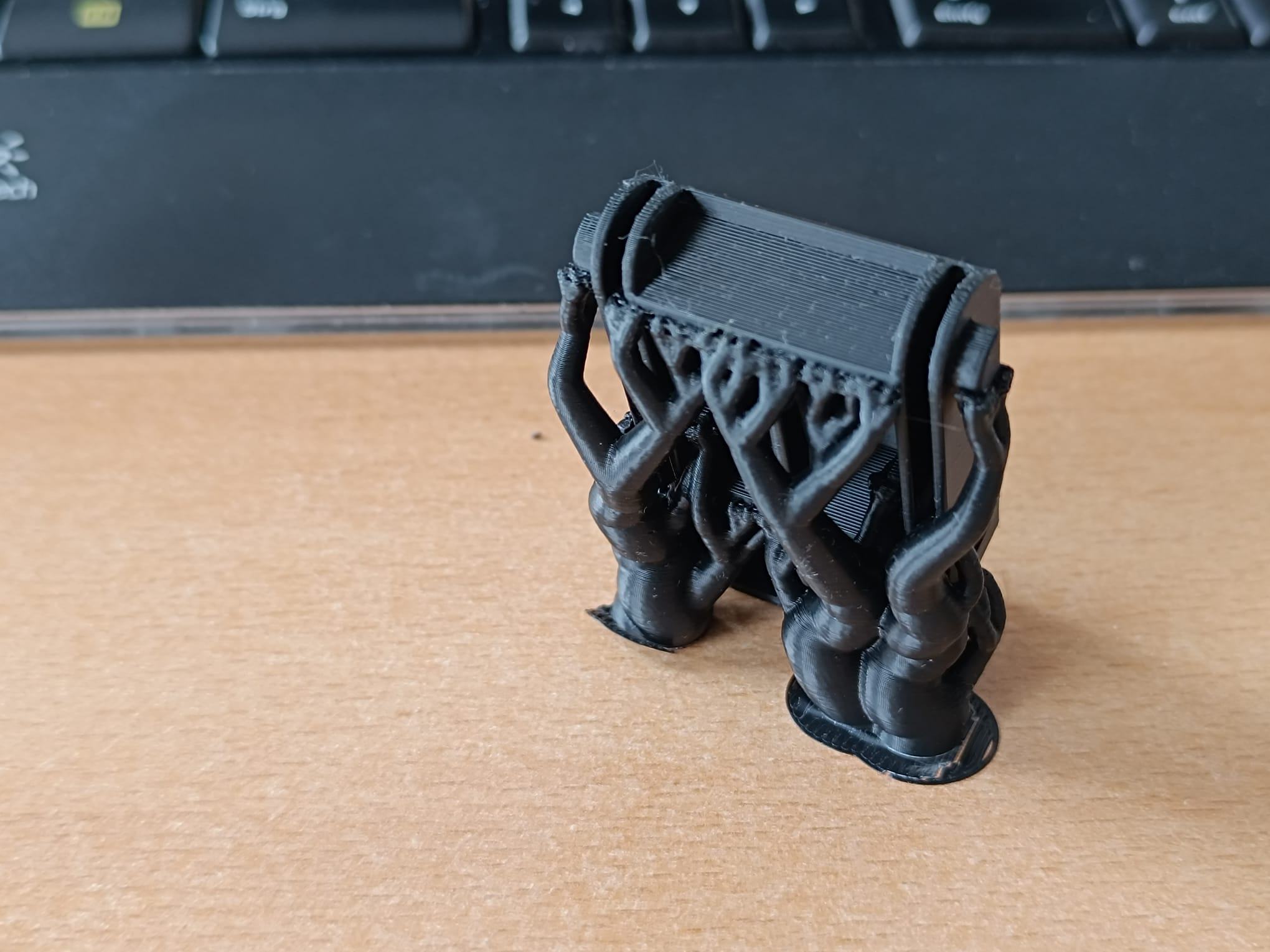

Hab mir so Clips fürn Systainer gedruckt (weil nach 8 Jahren der erste gebrochen ist). Liegen wäre natürlich Bullshit, weil die Layer bei diesem Clip-Ding seitlich sofort brechen, drum hab ichs stehend gemacht, die Supports gingen super ab.
Hab das 0,15mm Structural Profil verwendet, nur leicht modifiziert, kann nicht meckern.

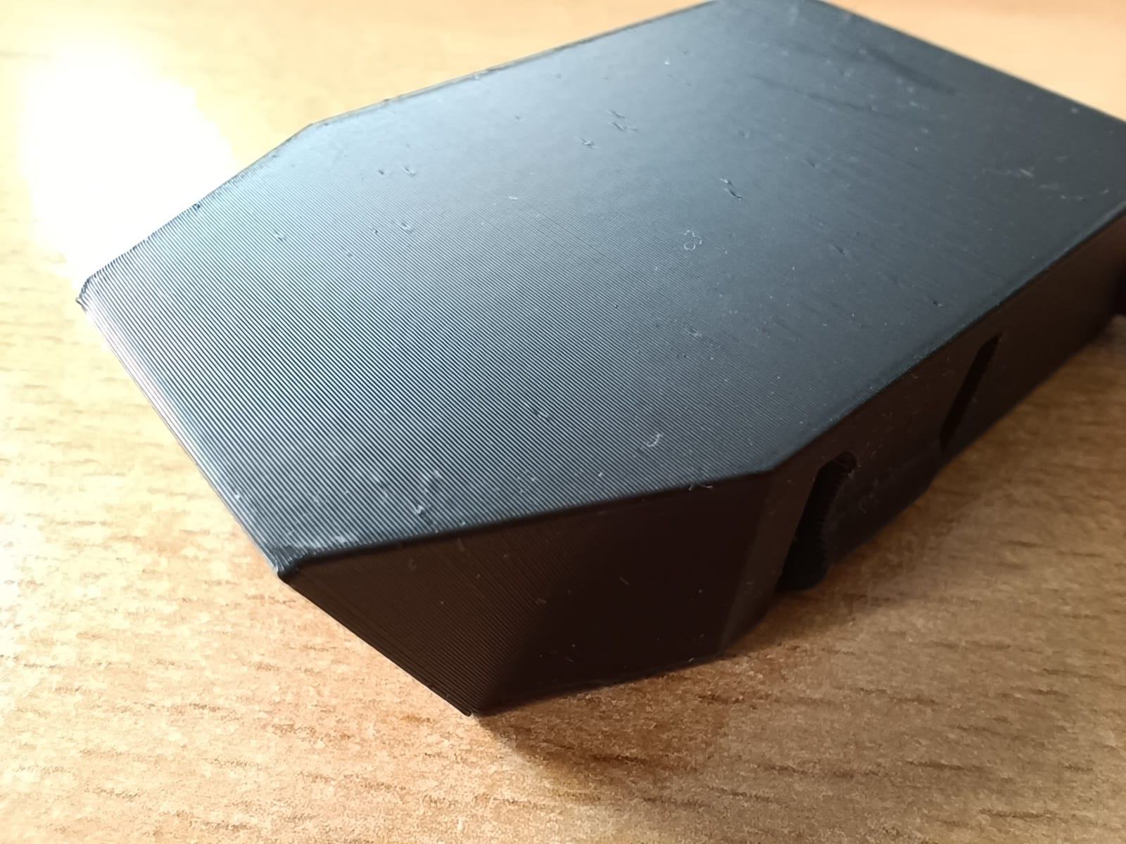

Die Oberfläche (die große Fläche) ist so glatt, dass man die Fetttapper meiner Finger sieht.
Ist Jayo ABS btw.

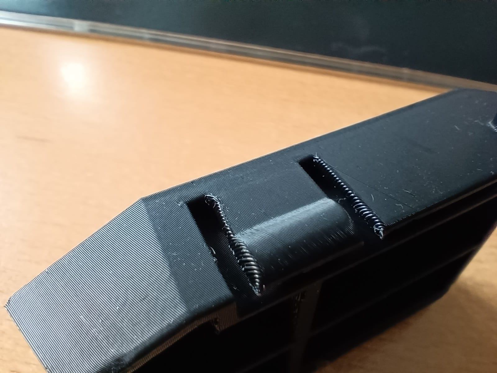

Zu dem vorletzem Bild. die mini Löcher hatte ich auch immer mit PETG wenn es nicht 100% trocken war und das selbst wenn es komplett neu war muss ich es echt immer vorher in den trockner für 6h packen!

Leider sind die Clips irgendwie zu "klein" (liegt wsl. an der runtergeladenen STL), werds mit mit dieser XY Kompensation +0,1mm probieren oder so...
Ja, Filament hab ich nicht getrocknet. Real fallen diese "Löcher" aber nicht auf, das ist so schön, dass man sogar Fingertapper sieht. Ist schon geil.
Sowas ähnliches hab ich mir auch schon mal gemacht, aber daran liegts nicht, die Konstruktion selbst ist wsl. nicht ideal... hab ja nix nachgemessen...
Wobei man auch sagen muss, dass die Tanos Classic, Makita, alten Festool und Hitachi/Hikoki zwar Kompatibel sind, aber doch andere Spritzgussformen nutzen und nicht so ganz gleich sind.
Das Problem ist auch das ich soooo oft irgendwas runtergeladen habe und ausgedruckt habe und es immer semi gut war. deshalb versuche ich immer alles mögliche selber zu machen. Wenn dein drucker top eingestellt ist dann muss es ja an der Konstruktion liegen. Müsste man als mesh mal in Fusion 360 importieren und prüfen indem man paar Flächen entfernungen ausmisst.
vielleicht reicht es ja dann nur im Slicer die größer um 0,3% größer zu machen oder so
Sieht ja nicht so schwer aus zu machen also gleich selber zeichnen und dann passt das auch-> Vorallem kannste es dann auch gleich anschrägen damit die layer diagonal verlaufen also das es gleich so steht wie du es gedruckt hattest
