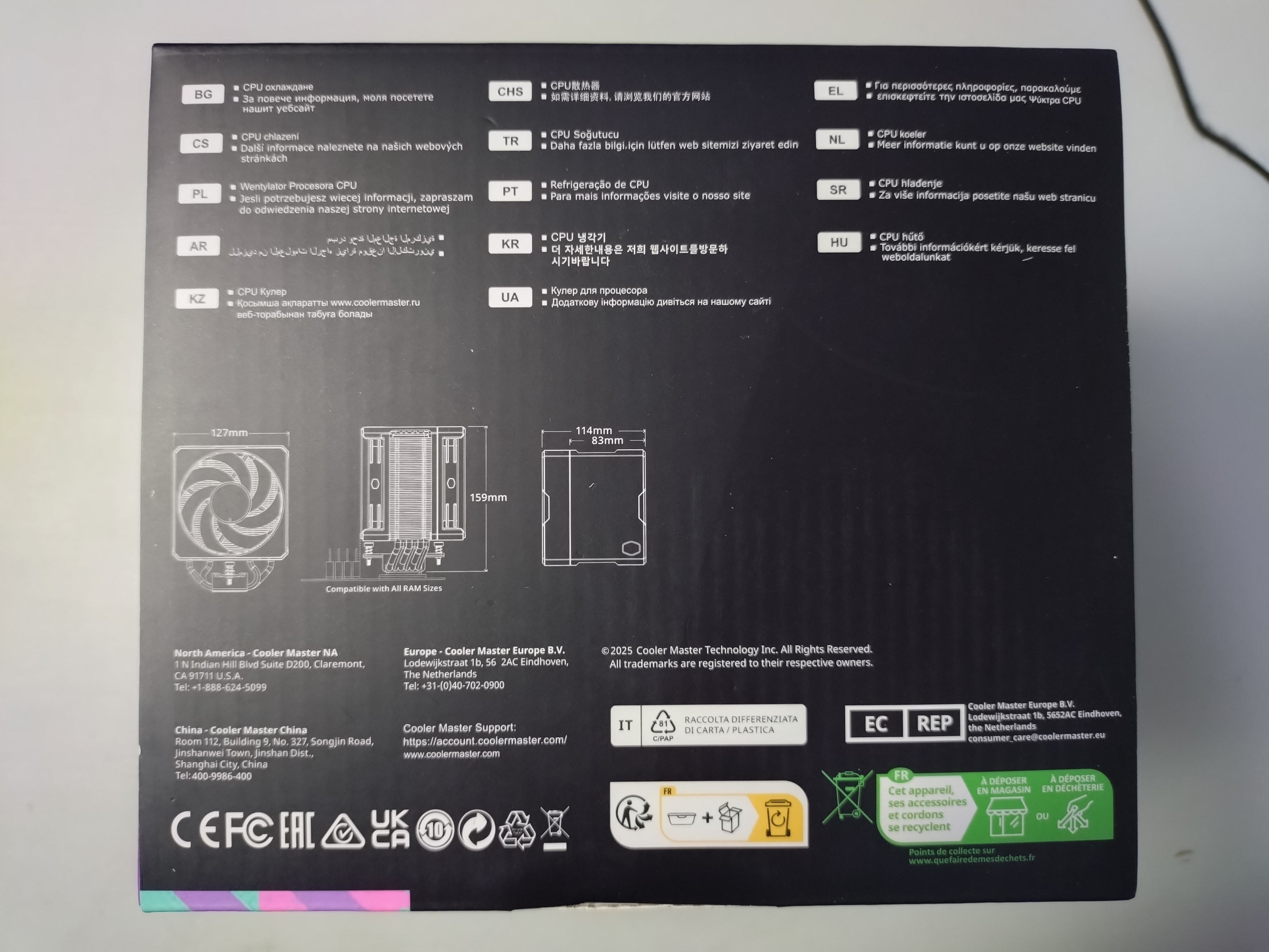

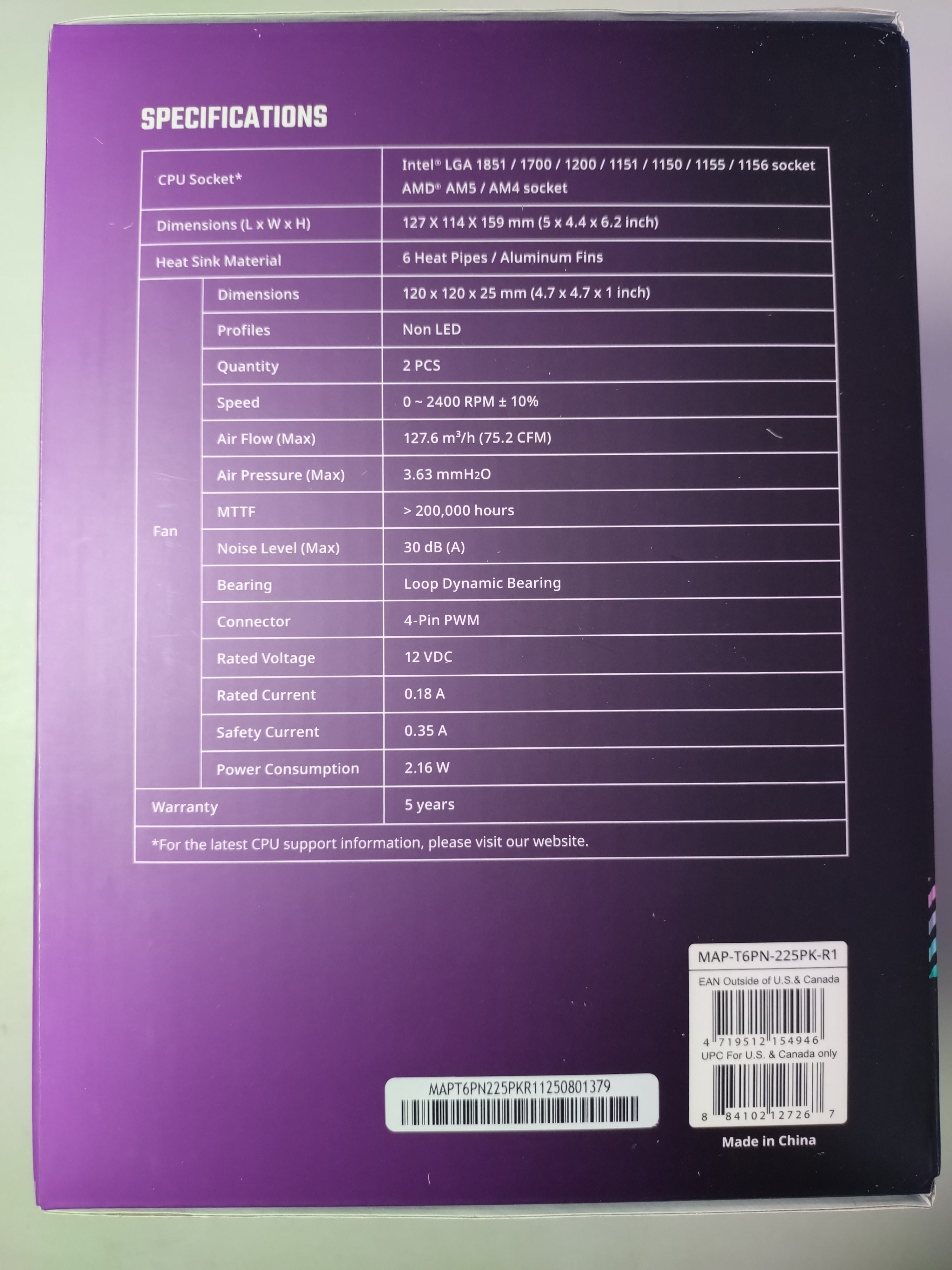

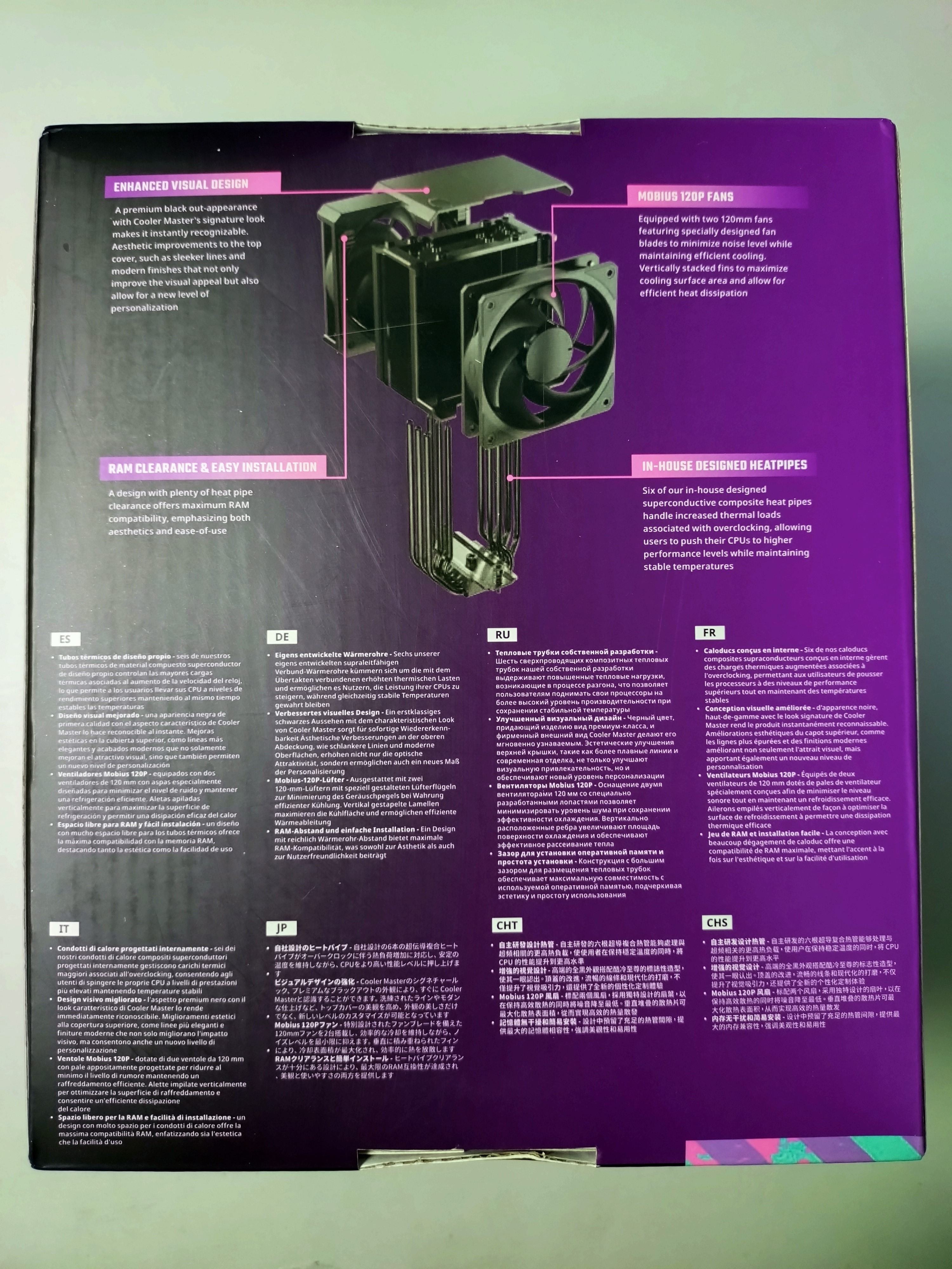

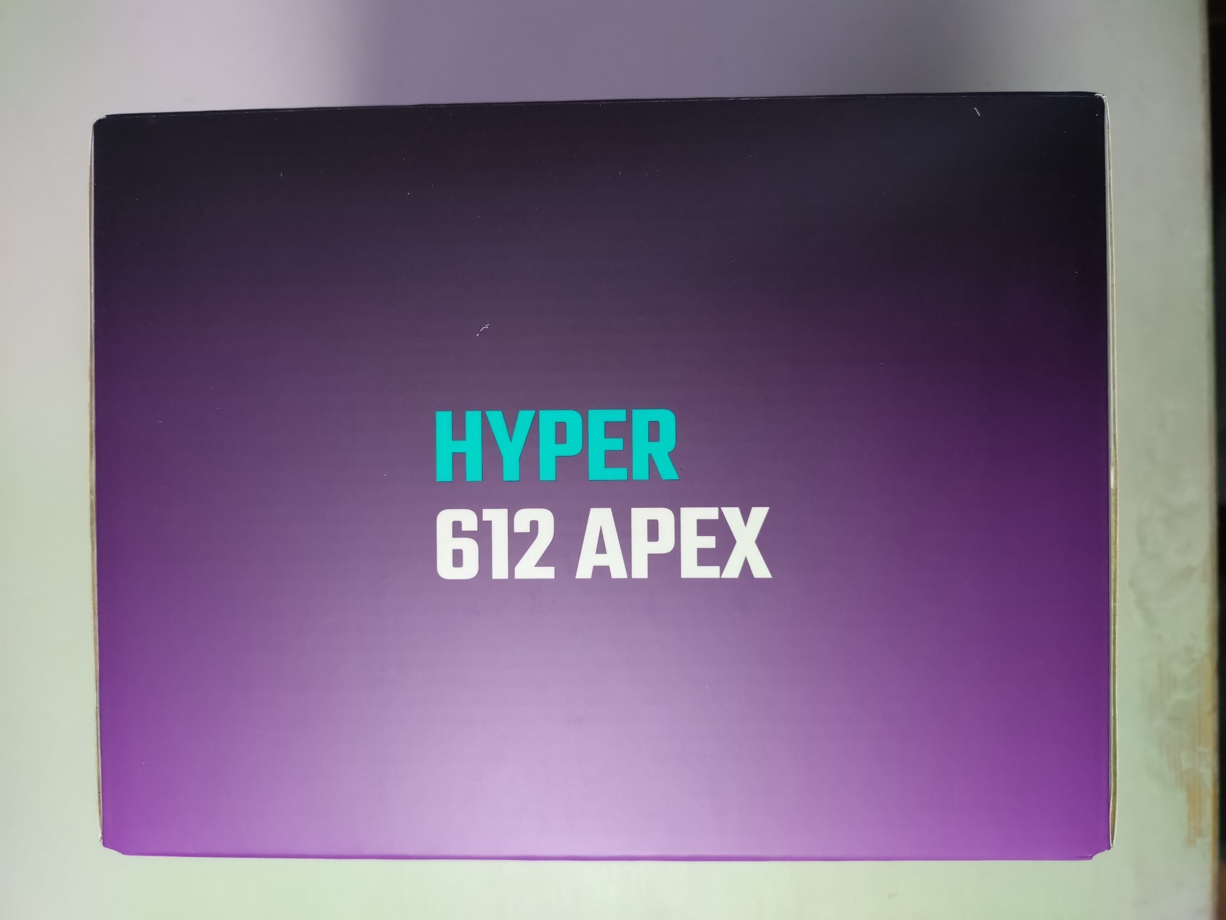

1. Verpackung und Auspackerlebnis:
Der Kühler kam in einem neutralen Karton als Umverpackung bei mir an. Darin befand sich sicher verstaut die eigentliche Verpackung: Ein eingeschweißter, lila-schwarzer Karton mit türkis-weißer Beschriftung:
Auf allen Seiten bedruckt mit wichtigen Spezifikationen und Infos. Die Produktseite von CoolerMaster zum Kühler findet ihr hier (englische Seite).
Der Karton öffnet zur Seite und zuoberst liegt ein Karton mit Montagezubehör. Der Kühler selber liegt in einem Karton-Stoßschutz und ist zusätzlich in einer Plastiktüte verpackt.

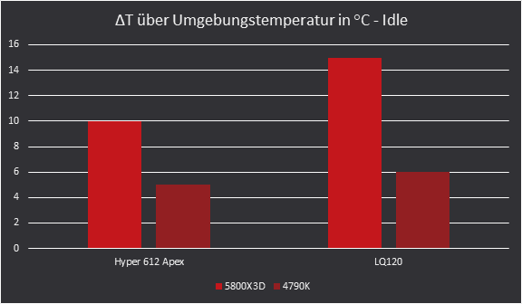

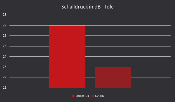

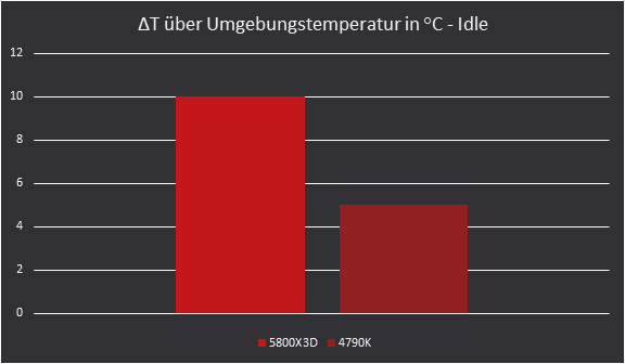

Idle
Die Messung im Idle-Zustand erfolgt sieben Minuten nach einem Neustart.Die Temperaturdifferenz zur Umgebung betrug beim Hyper 612 Apex 10°C auf dem 5800X3D und 5°C auf dem 4790K. Beim LQ120 betrug sie 15°C auf dem 5800X3D und 6°C auf dem 4790K.

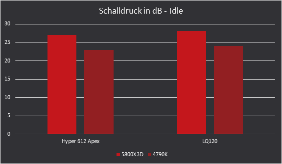

Der Schalldruck des Hyper 612 Apex im Idle betrug 27dB auf dem 5800X3D und 23dB auf dem 4790K. Beim LQ120 betrug er 28dB auf dem 5800X3D und 24dB auf dem 4790K. Hier war für mich gerade im Idle vor allem die Pumpe zu vernehmen. Da hat der Hyper 612 Apex einen deutlichen Vorteil, gerade weil das Sirren der Pumpe subjektiv unangenehmer war als das Rauschen der Lüfter.

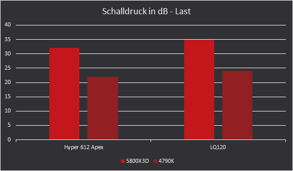

Last
Getestet wurde auf beiden Plattformen mit Cinebench R23. Dazu wurde der Multi-Core-Test 10 Minuten lang durchlaufen gelassen um eine Temperatursättigung zu erreichen.Die Temperaturdifferenz zur Umgebung betrug beim Hyper 612 Apex 59°C auf dem 5800X3D und 45°C auf dem 4790K. Beim LQ120 betrug sie 63°C auf dem 5800X3D und 56°C auf dem 4790K. Das ist auf dem 5800X3d ein Abstand von 8°C, was deutlich ist, wenn man sich größere Vergleichstests verschiedener Kühler anschaut.
Der Schalldruck des Hyper 612 Apex unter Last betrug 32dB auf dem 5800X3D und 22dB auf dem 4790K. Beim LQ120 betrug er 35dB auf dem 5800X3D und 24dB auf dem 4790K.

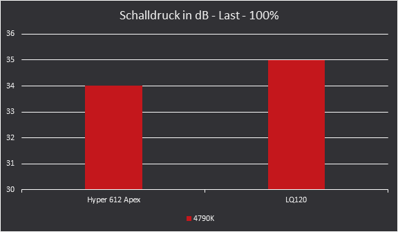

Dieser Test klappte leider überhaupt nicht, da der Kühler die ca. 110-115W des 4790K einfach so weggekühlt hat und dabei nicht auffällig laut wurde. Daher habe ich eine Messung mit einer manuellen Lüftereinstellung auf 100% durchgeführt, um die maximal mögliche Lautstärke des Hyper 612 Apex zu ermitteln.
Diese ergab eine Lautstärke von 34dB und eine Temperaturdifferenz von maximal 40°C nach 10 Minuten Cinebench R23 . Die Lautstärke liegt fast gleichauf mit der des 120mm-AIO-Kühlers und lag dauerhaft an, weswegen hier auf keinen Fall von einer nervigen Geräuschkulisse gesprochen werden kann. Allerdings ist auch hier ein deutlicher Unterschied in der Temperatur zu Erkennen: Die Differenz zur Umgebungstemperatur ist beim LQ120 6°C höher als beim Hyper 612 Apex.
