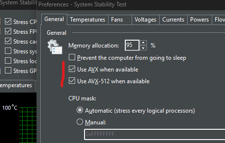

...hatte ich im OCN aufgeschnappt, dass man den Stabilitätstest von AIDA64 mindestens 30 Minuten testen soll
Musste auch paar Dinge zurücknehmen, um 30 Minuten zu schaffen.

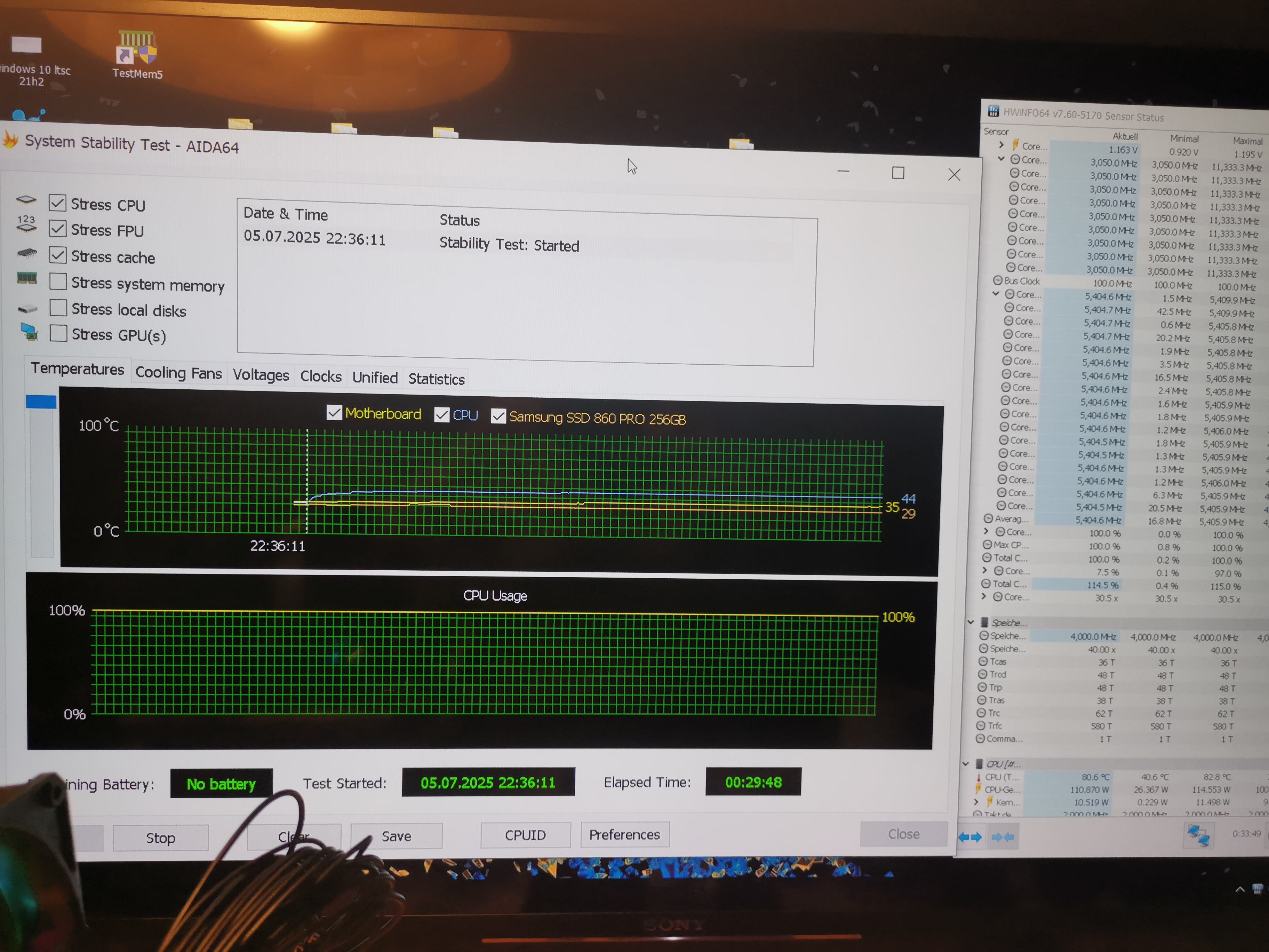

Also -40pbo läuft jetzt mit beiden haken (avx512 usw) seit 30 Minuten ohne Probleme durch den aida test mit Luftkühler.
Noch irgendwas testen?
Occt, Y-cruncher usw ist schon alles durch gelaufen mit -40.
Sorry für den "nicht" Screenshot mit der miesen Qualität 😂
Bench OS ohne Internet.
Dann scheint meine CPU ja ziemlich gut zu sein, wenn sie pbo -40 überall unter Luft schafft.

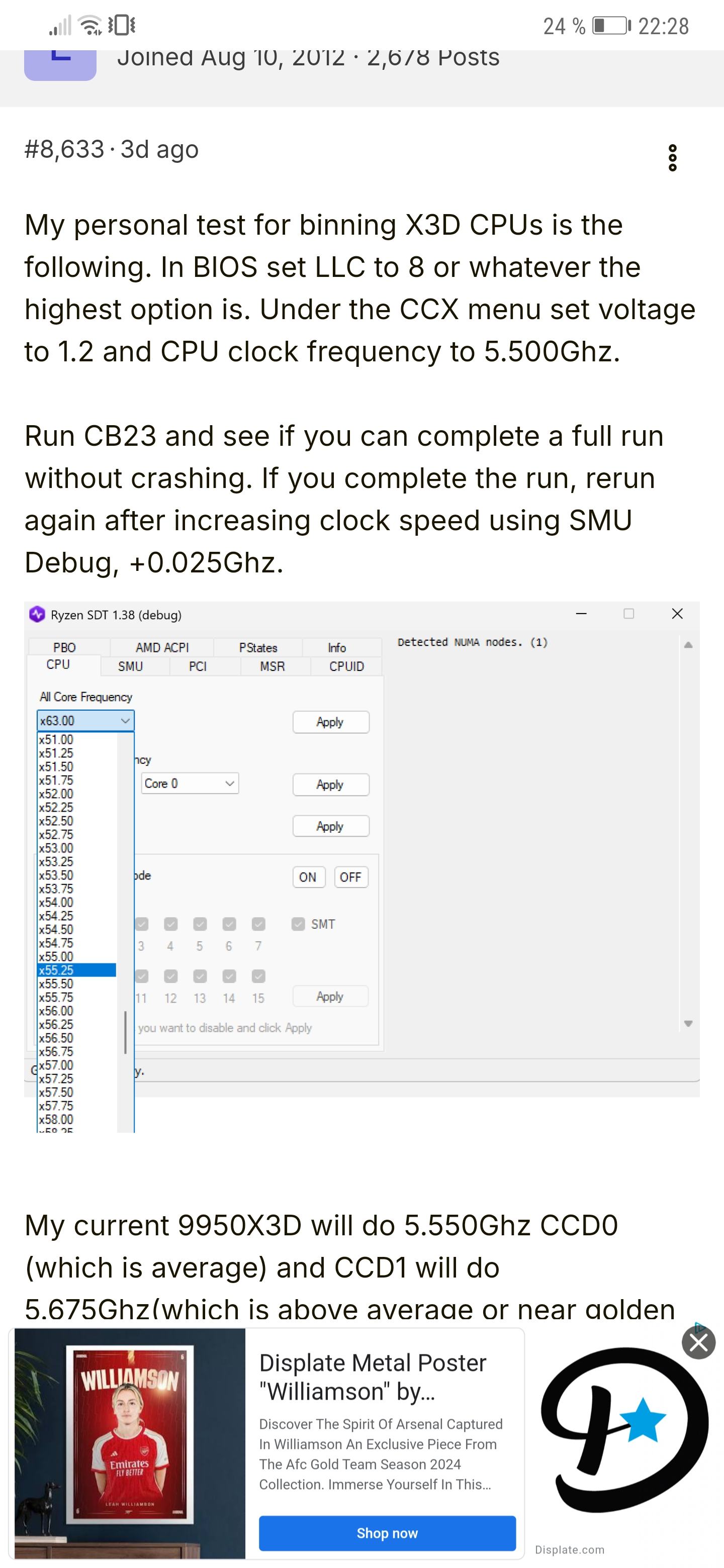

Teste mal bei 1,2V VID was max. an Takt geht. Besseres Indiz als wie der CO

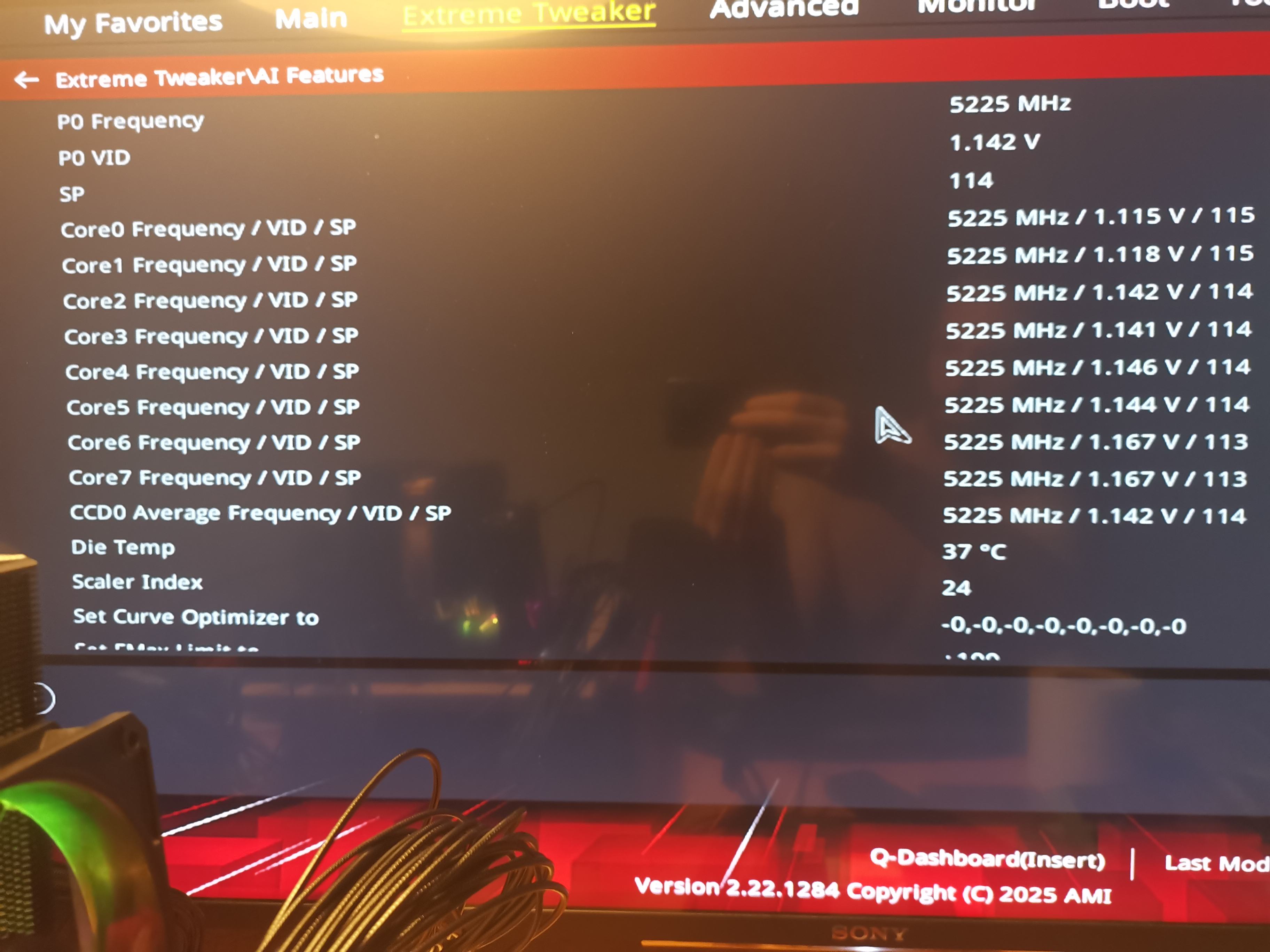

Wo stell ich den Spaß nochmal ein?
Kenne nur manuelle vcore.
Und welche llc nehm ich?
Hier mal der Vid table.
OC ist hier anders als bei Intel.
Welche LLC ansich ausreicht würdest du nur mit man. vcore und fixed Multi feststellen.
