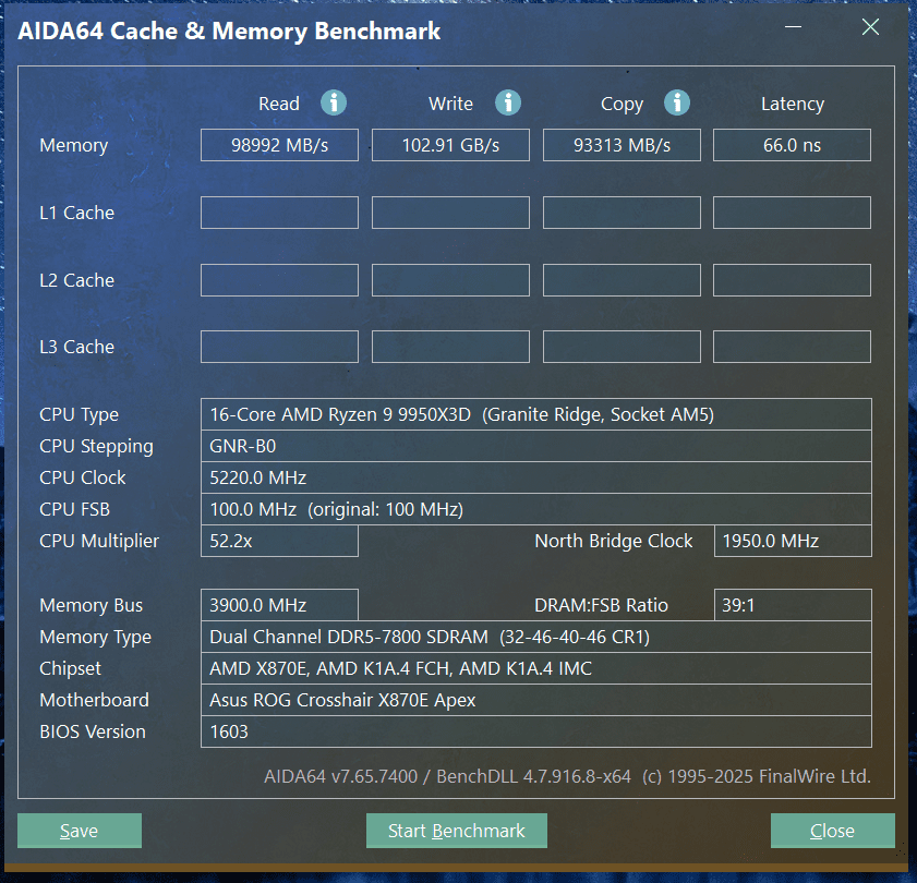

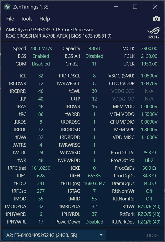

Und im Anhang mal noch die Bilder meiner SP Werte und ZenTimings/AIDA wenn das jemandem was bringt :)

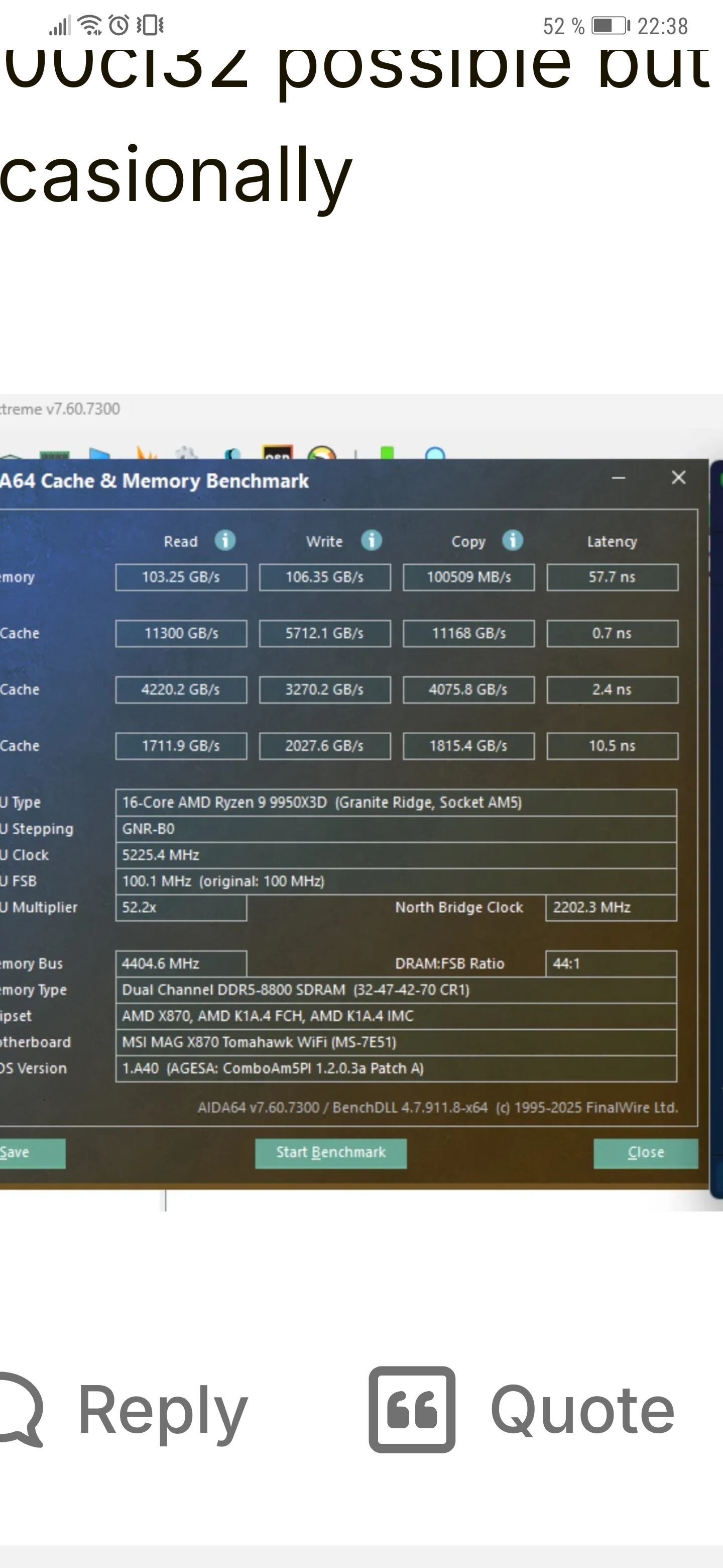

Naja mein 9950x3d ist ja dann genau so ne Krücke was den IMC angeht wie es aussieht :)
Würde stark bezweifeln das beim 9950X3D der IMC pauschal besser ist. Der IMC sitzt im I/O Die und es macht keinen Sinn das dieser speziell selektiert ist. Alles Silicon Lottery.
Ich glaube auch nicht das der IOD bei dem 9800X3D so grottig ist das man auf jedem Board nur 7600 hinbekommt, denn mit manuellen Haupttimings konnte er nicht einmal 7800 booten.
Der wird einfach in einem Bereich mehr packen was das Training vom Apex nicht wirklich "erfasst". Auf einem anderen Board kann das ganz anders aussehen.
Im OCN zeigen deutlich mehr Leute mit 9950x3d screens mit hohem Ram Speed, wird aber eher daran liegen, dass Leute mit OC Ambitionen zum 9950x3d greifen also wird das schon stimmen mit Lottery....

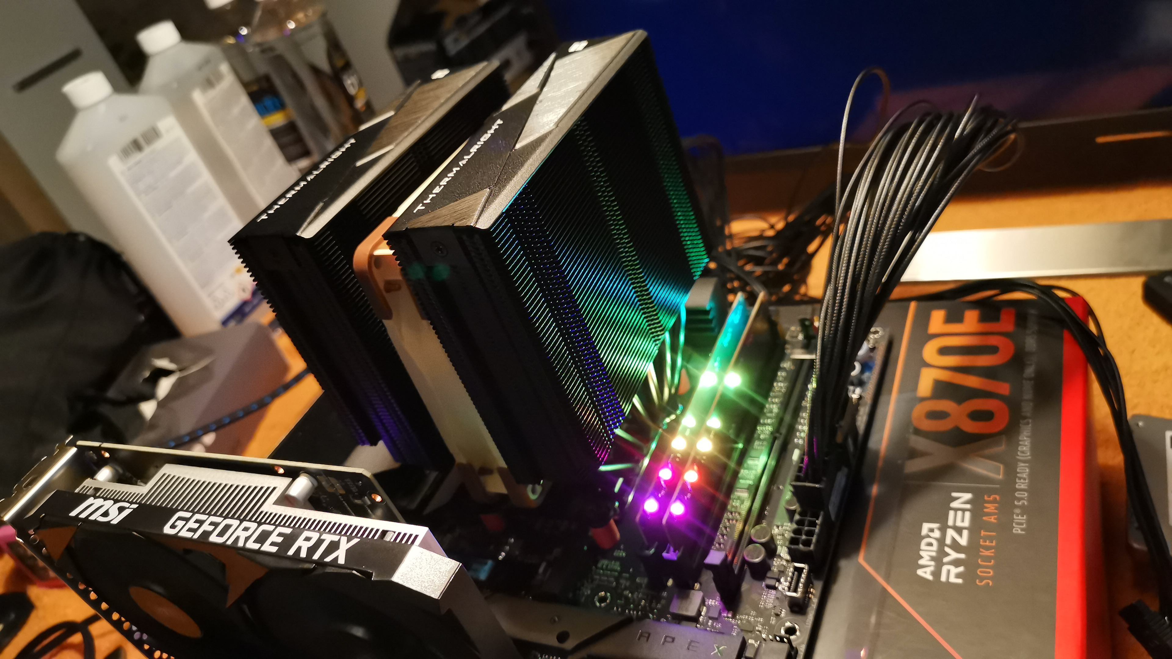

Hab nen anderen kühler getestet.
Mit dem anderen Block bootet er 8500.
Konnte ja keiner ahnen.
CPU packt auch 6600/2200 fclk zu booten und 8500.
Scheint kein schlechter imc zu sein.
Getestet hab ich aber noch nix.
Also mit boxed kühler keine cpu's binnen Leute 😂😂😂😂
Hab nur geschaut was die cpu mit boxed bootet, bevor ich auf wakü umbaue.
Hatte keinen Bock loop zusammen zu bauen und am Ende isses ne Krüppel CPU.

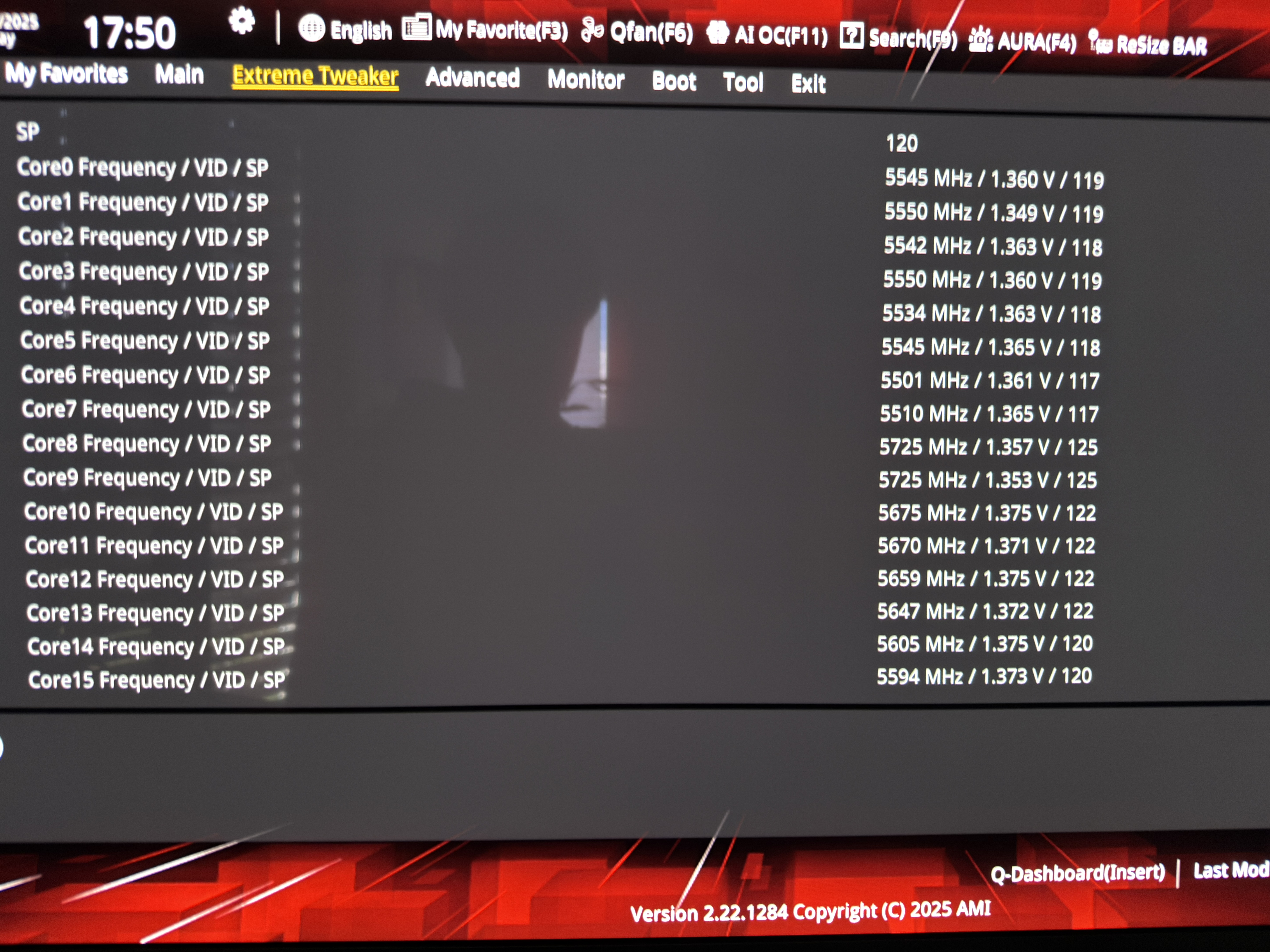

Ok die cpu wird behalten.
-40 cbo mit +200 und 3x scalar ist mit dem Müll Luftkühler zwei Stunden durch cinebench gelaufen.
Ja cinebench ist kein Stabilitätstest, aber damit kann ich ungefähr einschätzen was die cpu unter Wasser kann.
Hält 5450-5500 effective clock mit 85C 😂😂😂
Kanns kaum erwarten das Ding unter Wasser zu setzen.
Dann noch der gute imc dazu....
Jetzt kann der Spaß mit dem Apex endlich losgehen.
Und das obwohl es nur Ne sp113/114 ist.
Sp ist mal wieder komplett fürn popo, aber der Vid table sah sehr gut aus.

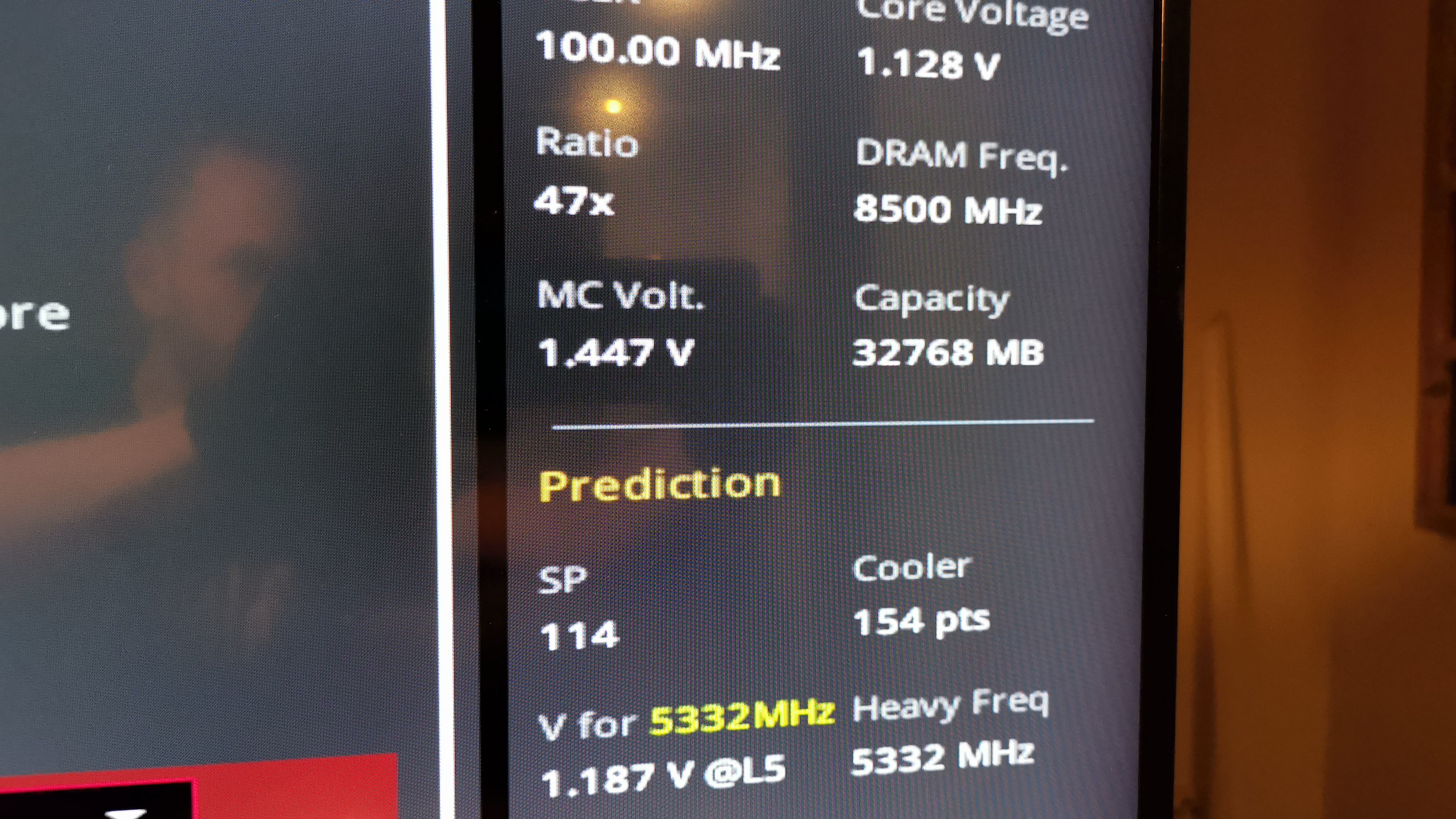

Kann bitte jemand einmal verlinken oder kurz abreißen, was es mit SP113/ SP114/ SP117 auf sich hat?
-> Ist das eine Form von Klassifizierung für CPUs?
-> Und entsprechender Wert wird iwo im Bios angezeigt?
AMD und Intel sind zwei paar Schuhe. Also nicht von einem schlechten Wert verunsicherten. SP sagt absolut nichts über die Qualität aus

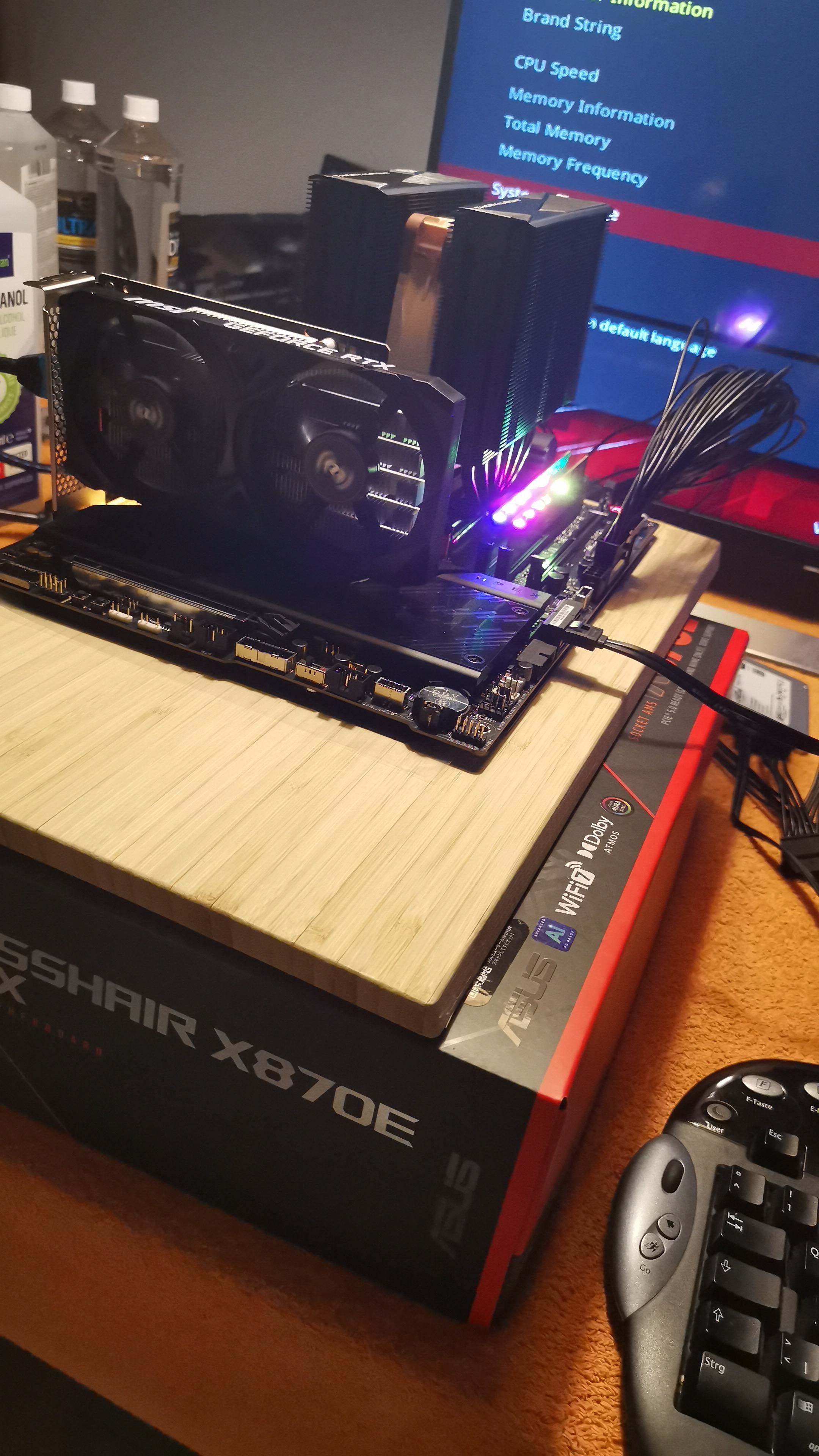

So, nachdem ich gestern 6600/2200 und 8500 booten konnte und jedes setting gespeichert und 10x gebootet habe, kam ich heute von der Arbeit heim und weder 6600 noch 8000+ hat gebootet.
Bin dann mal auf Fehlersuche gegangen und der Karton vom apex, auf dem mein test Setup gerade läuft, scheint nicht optimal 😂.
Schneidbrett drunter, läuft beides wieder.
Board war wohl leicht gebogen, durch den Karton.
