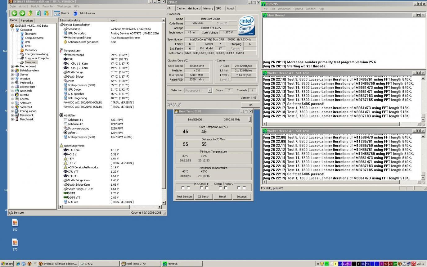

Was hast denn für Probs mitm 0403? Bei mir lief das ohne Probleme :)
das mit den kühlern sehe ich ähnlich chrisch.:drool:
ich danke auch dass alle kühler sicher passen.
@ memphis
was hast du für probleme mit dem 0403 ?
bei mir läuft es ohne irgendwelche probleme.
fsb 570 primestable über stunden....
will mich jetzt mal an fsb 600 ranmachen und schauen ob stabil hinzubekommen ist ...
grüße
