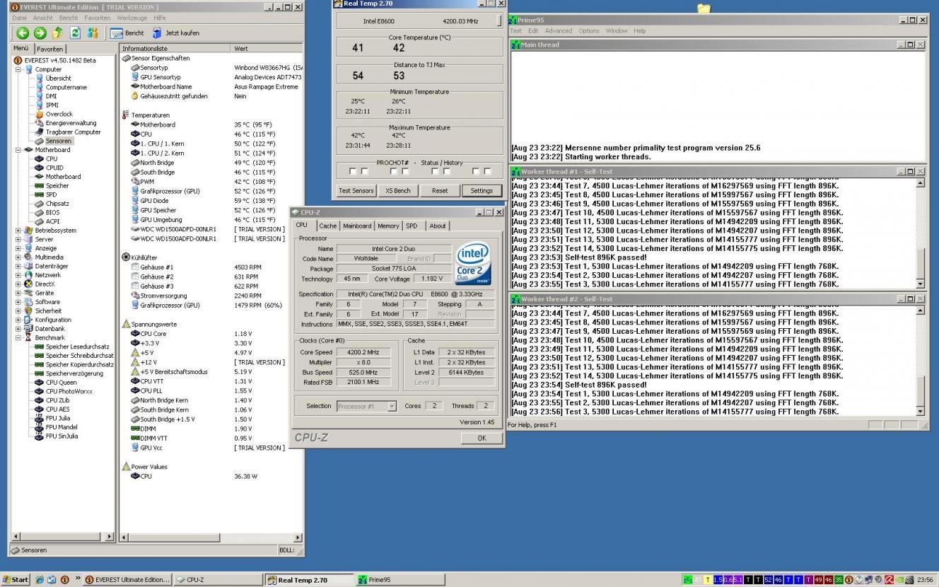

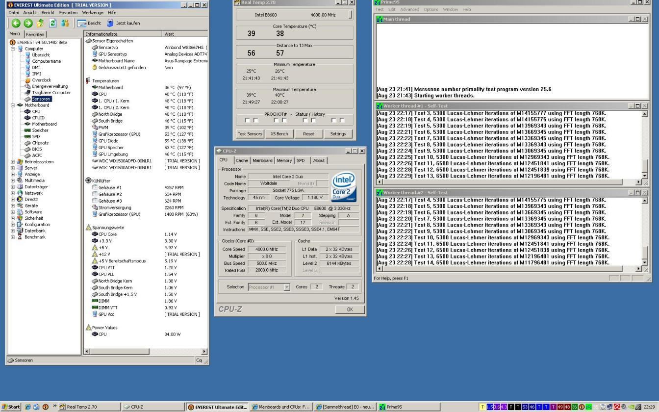

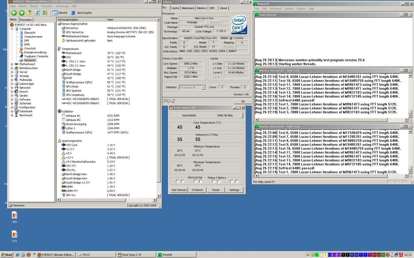

hier mal nen screen
sieht ganz gut aus bis jetzt.
will gleich mal bissel mehr fsb versuchen...
edit 23.58h
so, nun aber ins bett. reicht für heute.
habe nochmal ne gute halbe stunde mit fsb525 geprimt. auch das läuft.
edit 01.38h
es hat mich doch noch nicht in ruhe gelassen.
fsb 570 geht auch. noch nicht prime stable aber zumindest für windows langt es und pi1m geht auch.
muß wohl erstmal morgen die feineinstellungen finden...
grüße

gestern hatteich die kiste schon mal 2 stunden prime stable bei fsb 570. und das ohne große probleme. habe dann abgebrochen weil ich ins bett wollte.
bei " run ftt´s in place" lief es stable. konnt sogar noch im net surfen dabei und paar andere dinge tun ohne das es zicken gab.
mit den temps bin ich immer noch am grübeln was nun stimmt. realtemp habe ich mit tj.max 100 eingestellt. dann ist die diff. zu everest und core temp immer noch 6 grad. everest und core temp kommt mir allerings auch zu hoch vor mit meiner wakü. die von realtemp angezeigte temp scheint mir am wahrscheinlichsten.
