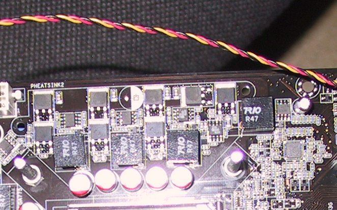

ja es handelt sich um das Board von DagoDuck welches Defekt ist.
Auf dem Board wurde ein Vdrop-Mod durchgeführt, wobei das auf dem Board befindliche Bauteil (welches durch den Mod beschädigt wurde) durch einen Spindeltrimmer ersetzt wurde.
Da ich das Board nun bald habe, möchte ich dieses Bauteil durch das Original-verbaute auf dem Mainboard ersetzen.

Danke für das Foto. Kannst du bitte noch eine nähere Aufnahme machen?
Sorry, besser geht es nicht.
G P

:eek: :eek: Das willst Du löten? (oder wie das auch immer angestellt werden soll)
achso.. das ist das SMD-Bauteil das dir durchgebrannt ist?
Und dieses Gelbe-dings? Was ist damit?

Das "gelbe Dings" ist ein VR Spindeltrimmer. Kostet ~1€. Dieser hat den SMD-Widerstand ersetzt, der zerbröselt ist. Mit 'nem entsprechenden Multimeter den Spindeltrimmer auf 81kOhm eingestellt und eingesetzt. ;)
also falls ich dieses kleine SMD-Bauteil ersetze, bleibt der Spindeltrimmer dann noch stehen?
Ah, habs geschnallt. Also muss ich eigentlich nur versichen dieses SMD-Bauteil zu ersetzen, nur woher weiß ich welches das ist?
funktioniert nur leider nicht, irgendwelche Vorschläge? Und handelt es sich auch um einen 81k SMD-Widerstand?
Also, ich hab mich u.a. im Internet schlau gemacht und einige Kollegen befragt. Der kleine Käfer alias SMD-Baustein hatte einen Widerstand von genau 81kOhm! Diesen SMD-Baustein konnte ich durch einen VR Spindeltrimmer ersetzen, indem ich den Widerstand (Ohm) mit einem Multimeter eingestellt habe. Man muss da ziemlich lange an einer kleinen Schraube drehen. :d Fertig eingestellt musste ich bzw. der Professor an der Uni unter sein Mikroskop das Teil nur noch an Stelle des Käferchens anlöten. Fertig.
achso.. ok. Finde ich so einen SMD-Käfer bei reichelt?
Also du hattest den SMD-Käfer entfernt und die 2 löt-Punkte mit dem Spindeltrimmer verbunden, richtig?

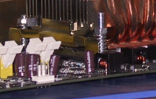

wer von euch hat das p5b deluxe und einen scythe infinity montiert? bei mir liegt die halterung der pins praktisch auf den mosfets auf^^ schlimm? :d
Ich :) ...mußt den nur drehen, das der Lüffi nicht oben/unten sitzt, sondern an der Seite ;) Aber man muß da was wechflexxen an der Halterung, ;)
@bonidinimon
jo das ists chlimm, wen es da zu kontakt komm tkan es nen kurzen geben, mir schon mit der modifizierten Halterung von meinem Nexxos XP passiert, da wundert man sich dan warums nich angehn will ;)
aber kan ja auch nich wen plötzlich die Halterung und die 12V schiene 0 Ohn zueinander ham :P
Jo, ich. Tut wunderbar. Hab den auch so montiert, dass der Lüfter "unten" sitzt. Hockt zwar auf der Heatpipe vom Board auf, macht aber nichts. Passt genau ;)

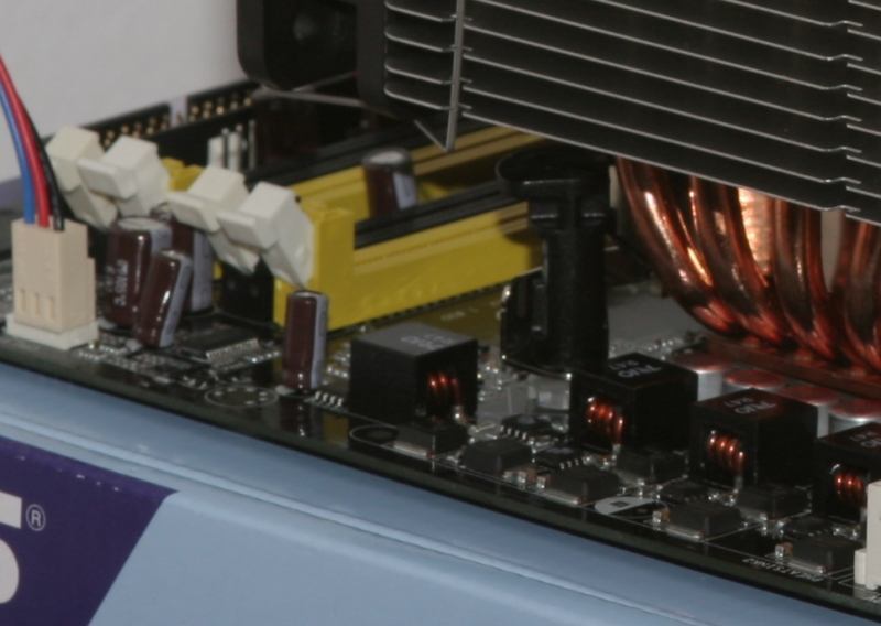

Ich zitiere mich jetzt mal selbst :d
Ich habe vorhin ein Stück Papier zwischen der Halterung des Infinity und der Mosfets hindurchgeschoben. Hat geklappt... somit gibt es einen Abstand dazwischen, auch wenn er nur minimal ist. Meiner Meinung nach passt der Infinity somit optimal auf das P5b Deluxe, also auch ohne drechseln der Halterung! Zumindest auf den ersten Blick...
Ob der Kühler wirklich gescheid sitzt? Ich nehme es an, sitzt anscheinend sehr gut, mich irritiert jedoch, dass ich beim einrasten der 4 Pins nur zwei davon klicken gehört habe.
Meine Core-Temps sehen wie folgt aus:
Idle: 35°/35°
Last: 60°/60° (Orthos)
Eigentlich noch im grünen Bereich? Auf dem Infinity sitzt ein 1200upm lüfter, im Gehäuse hab ich zusätzlich noch 3x 800upm Lüfter drin.
Ich nehme an, würde der Kühler schlecht sitzen, wären die Temps von beiden Kernen nicht identisch oder zumindest immer sehr nah beianander.
ich wage somit zu behaupten, der Infinity passt auf das P5b Dlx auch ohne Modifikationen! :)
