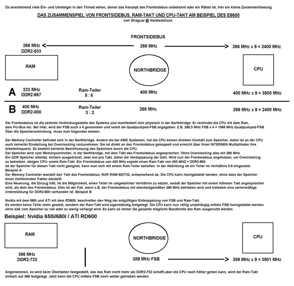

Vielleicht hilft es den RAM-Teiler zu verändern. Lies Dir dies mal durch und schaue, ob Dein RAM nicht zu stark übertaktet ist. Danach gehst Du gleich mal mit FSB 375 an den Start. ;)
