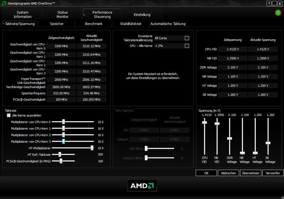

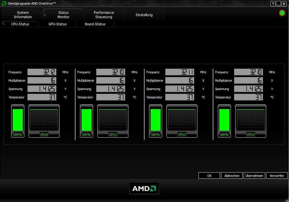

hier mal ein kleiner oc unter vista ultimate64.
aod stresstest läuft auf dem screenshot seit einer stunde.

Also ich hab jez mal getestet und was das Foxconn Board bringt (ist ja von den Features ziemlich ähnlich wie das Asus).. der Ram wird schon mal voll erkannt find ich super und des bei 2,2 Volt vielleicht krieg ich den noch weiter runter..
Was das Overclocking angeht muss ich sagen bin ich n bissel enttäuscht.. nicht vom Ergebnis sondern von der Bedienbarkeit.. Grund: Wenn man einenn nicht Black Edition CPU nutzt kann man den Multiplikator ganz normal einstellen, aber wenn man das bei z.B. dem 9850BE machen will, braucht man schon HEX Erfahrung weil es in dem Format "verschlüsselt ist" (sprich man kann nicht einfach auf 15x stellen und hat 3Ghz, mehr aber ganz unten)..
Was das Overclocking angeht bin ich sehr zufrieden gewesen.. da mein CPU leider ein Montagsmodell is (weil er auch mal gern Pfeifen anfängt) sind die Ergebnisse nicht so gut wie bei anderen:
- Zuvor hatte ich maximal 2,75Ghz stabil bei 1,33Volt (mehr ging auch nicht mit mehr Volt etc.)
- Mit Foxconn Board und dem neuen ACC habe ich den CPU auf stabile 3,1 Ghz bei 1,4Volt gebracht
Meine Empfehlung ist also.. wer n bissel Geduld hat und sich an dem etwas unpraktischem Multiplikator-Einstellen nicht abschrecken lässt (was mit der Liste unten eigentlich erledigt sein müsste), der hat mit dem Board wesentlich mehr Spaß als mit dem ASUS M3A79-T Deluxe, da es einfach mehr bietet für mittlerweile geringen unterschied von 15-20 Euro (anschlüsse wie z.b. zweiter esata, zweiten gigab.-lan, anständig platzierter floppy anstecker...)!
Ich kann nur sagen, SB750 mit ACC ist echt ne tolle Neuerung die es bringt und der Deneb kann jetz kommen.. wer sonst noch Fragen hat einfach kurz ne Nachricht schicken.
