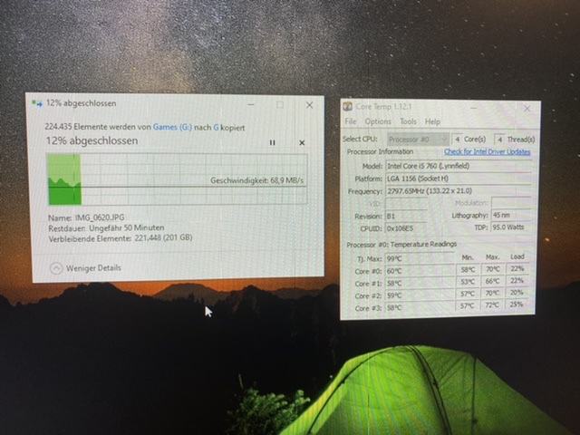

Ich habe heute auch alle Komponenten bekommen. Werd jedoch erst morgen umbauen können.
Ein Upgrade vom i5-760 kommend... 😉

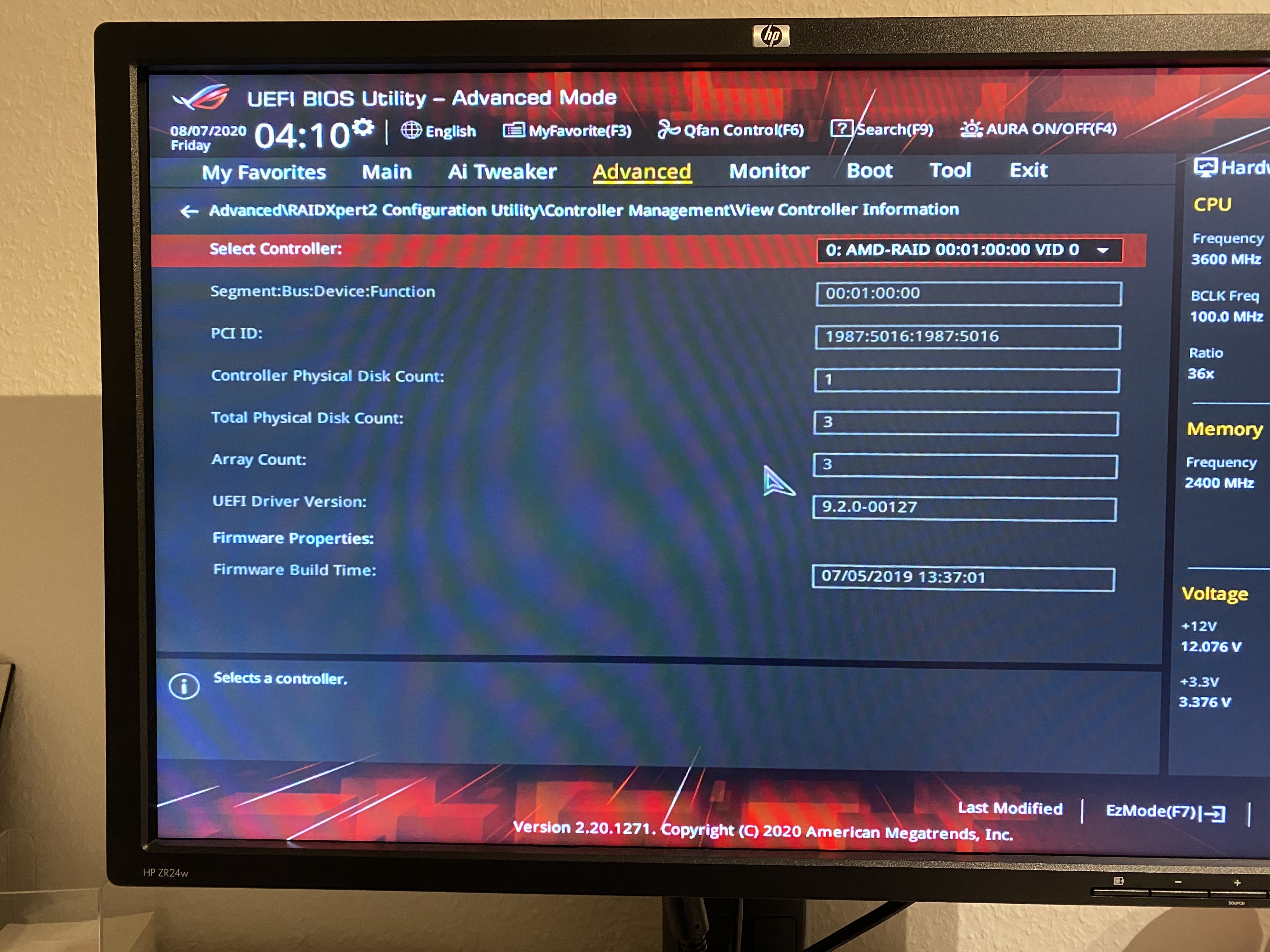

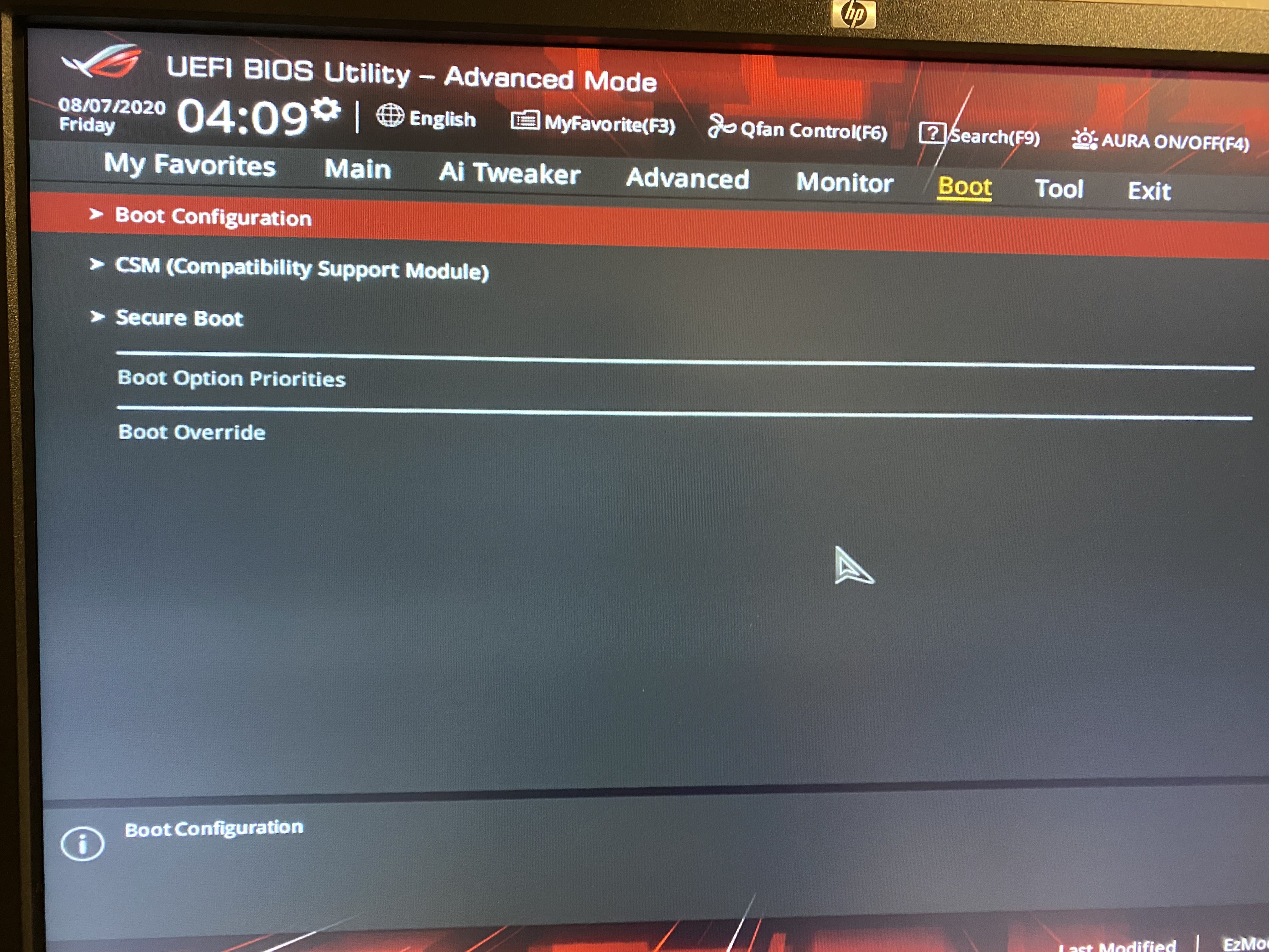

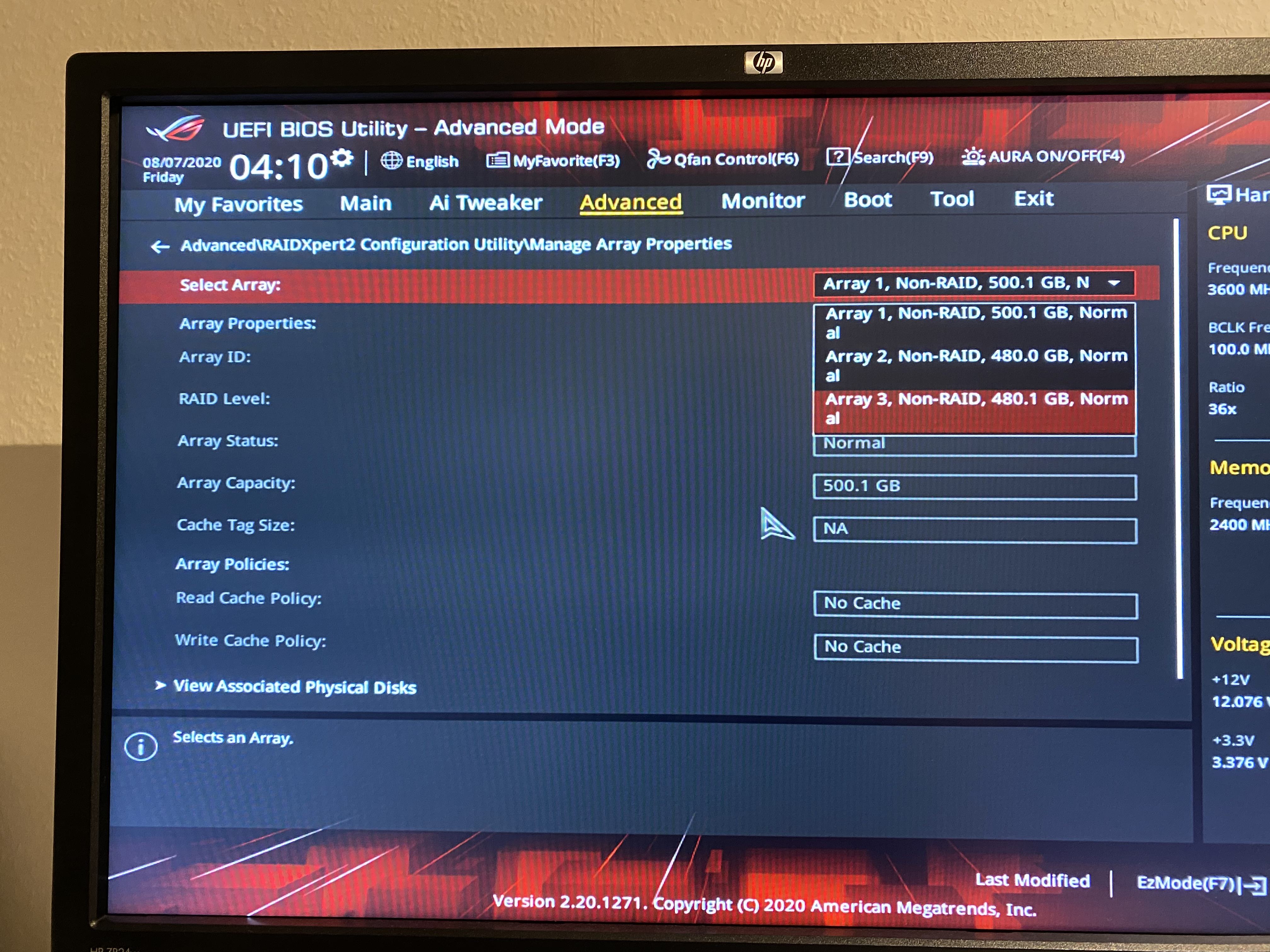

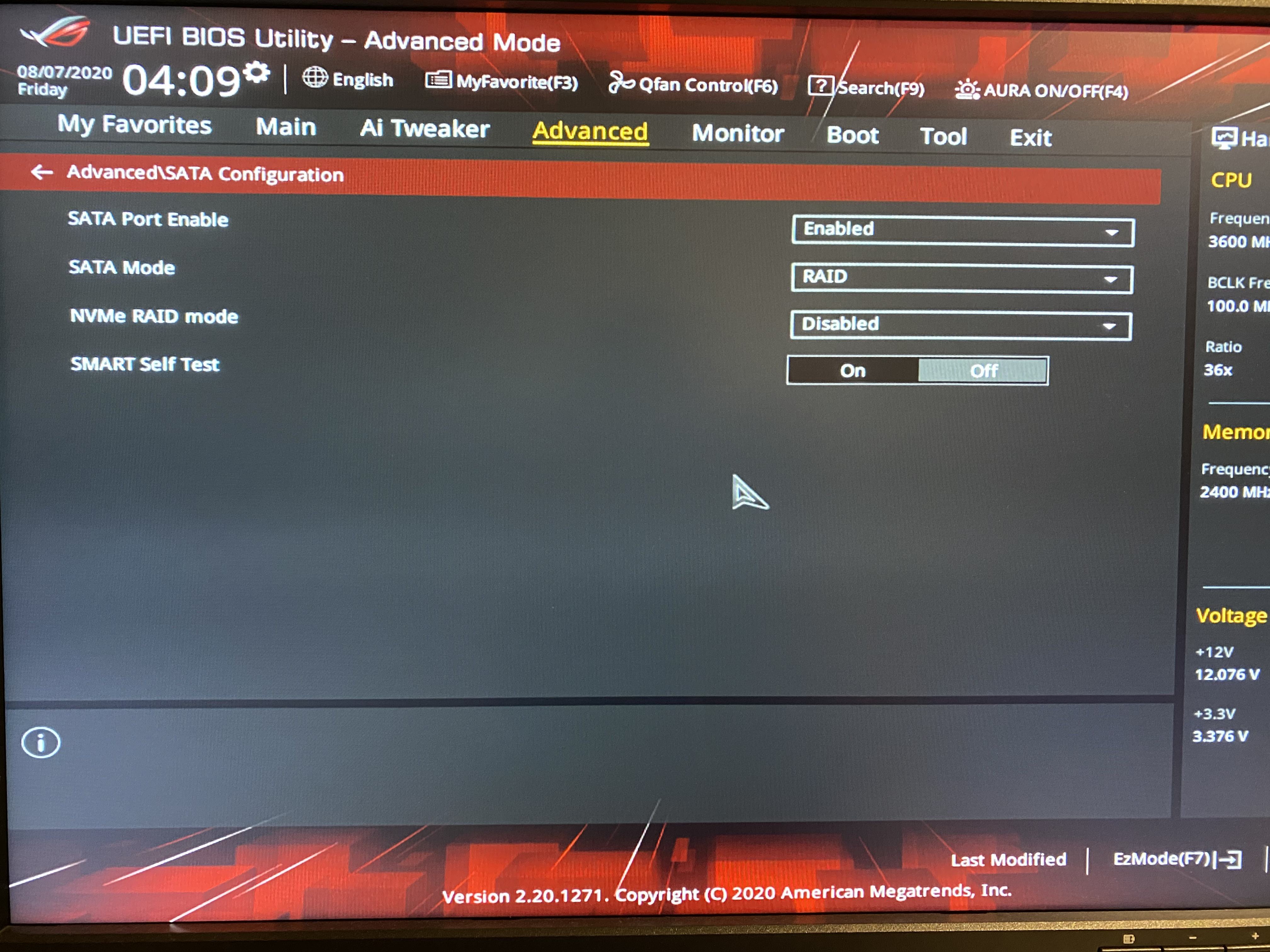

Neues Board eingebaut und schon genervt.
Meine Raid0 Config von meinen beiden SSDs wird nicht erkannt. Weiss jmd Hilfe?
ansonsten hab ich noch eine M2. Die kann ich aber auch nicht booten.
Kann es sein das Intel Raids auf AMD Board nicht laufen?
Also mir ist immerhin aufgefallen, dass immer wenn ich eine Einstellung im Bios verändere, meine Xonar erkannt wird :d
Alles sehr komisch....
In der Tat... auf Intel Boards erstellte Raid Platten funktionieren nicht auf AMD Systemen. Was für ein Sch**** und das im Jahr 2020. Wahnsinn!

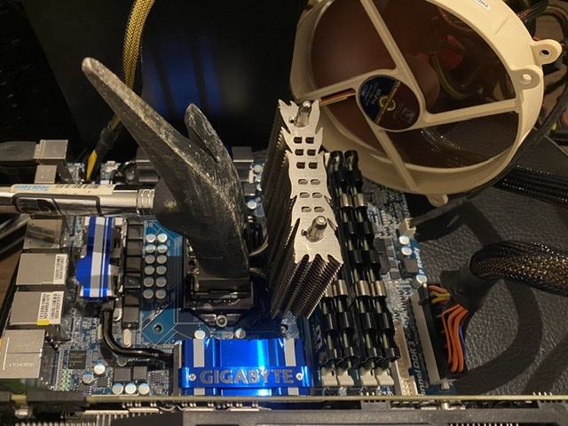

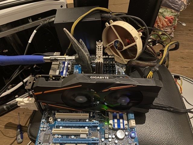

naja schnell das alte Board wieder reaktiviert um Daten zu sichern. Ohne richtigen Luftkühler alles etwas schwierig. Aber Not macht erfinderisch.
@GaBBa-Gandalf : Dein Ernst und das lief so ?
Hammergeil - sowas hab ich auch noch nie gesehen :d Und war der Hammer danach warm ? :d
Ja das lief über Nacht durch und alle Daten sind gesichert. Hatte halt nur noch den alten Kühler (Chipsatzkühler) gefunden. Die Wakü war bereits auf AM4 umgebaut und wollte ich nicht wieder auseinander nehmen.
Sowas läuft immer, keine schöne Kühlung, aber reicht vollkommen aus.

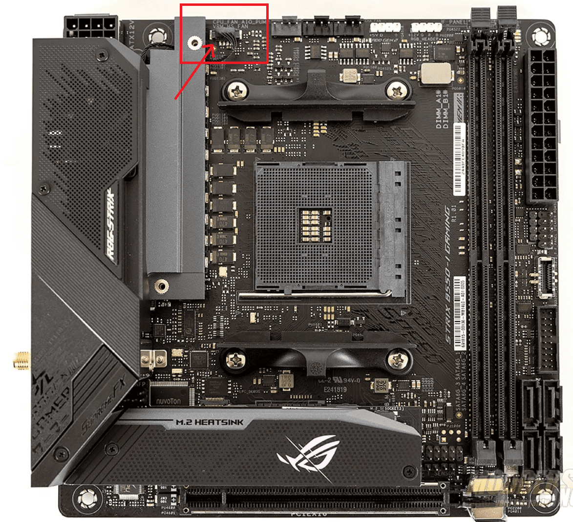

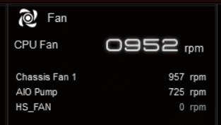

Hallo zusammen,
ich hab seit fast einem Monat das Mini-ITX ASUS ROG STRIX B550-i Gaming.
Kann mir jemand sagen ob man oder wie man den VRAM / HS_FAN einstellen kann?
Also den kleinen Onboard-Lüfter der hinter den CPU Spannungswandlern ist. Im ASUS Fan-Xpert wird der als "HS_FAN" angezeigt.
Ich glaube er ist fast immer aus - außer... beim Hochfahren des Rechners. Da habe ich das Gefühl dass ein riesiger Staubsauger mit extra Fön im Rechner ist. Kann man das ändern?
Ich glaube zur not könnte ich wahrscheinlich hier einfach das Kabel ziehen oder?

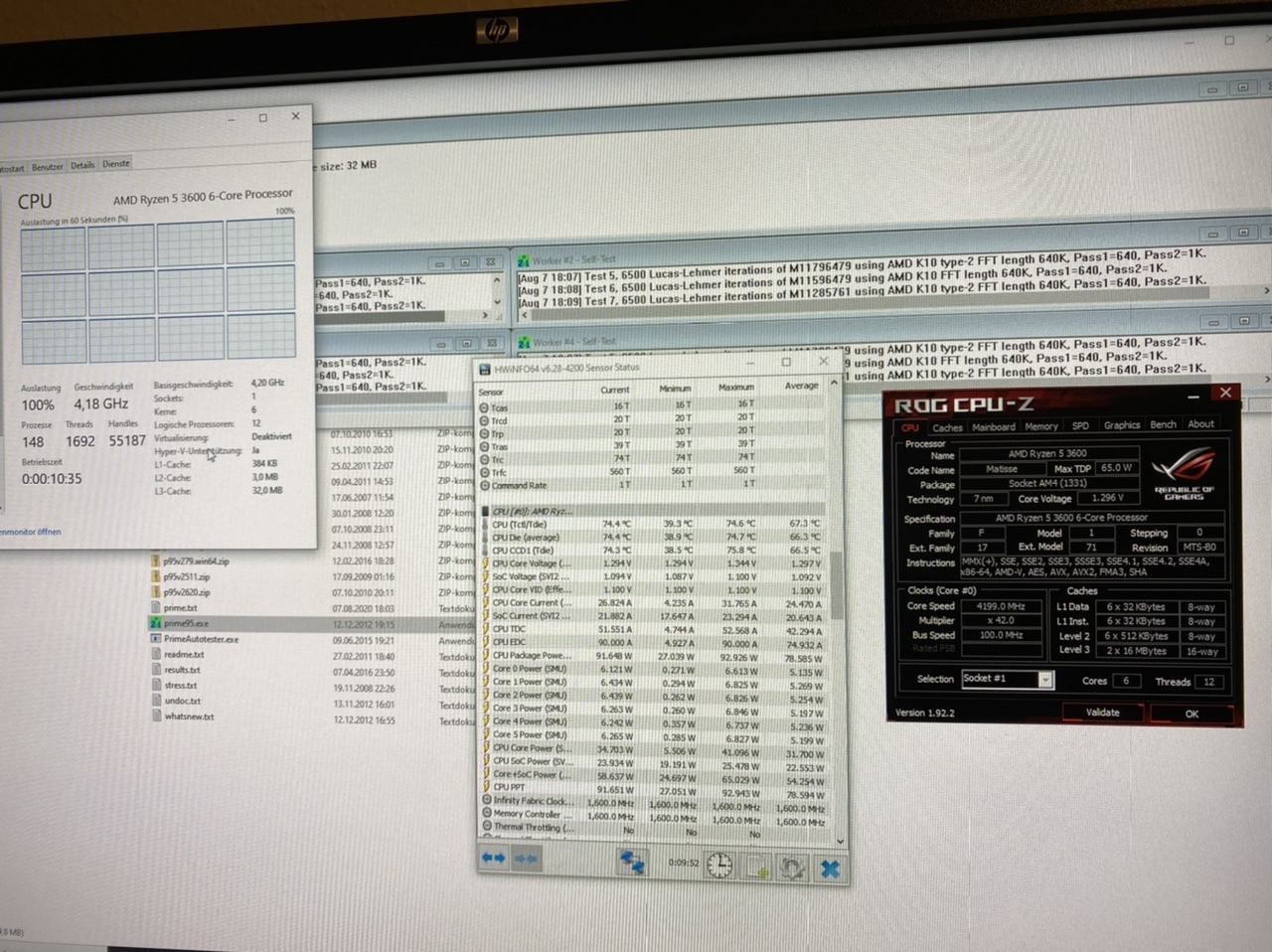

Was sind den so gute Werte auf dem Board mit dem Ryzen 3600?
Teste gerade 4200 MHz auf 1.3V
ist Prime95 v 27.9 dazu geeignet?
@Blubbie
Da die Lüfter während dem initialisieren hoch drehen, kann man das über das Bios nicht beeinflussen. Du kannst zwar den von dir gekennzeichneten Stecker abziehen, würde ich in den heißen Sommertagen aber nicht empfehlen.
Die Lüfterkurve kannst du manuell im Monitor Menü einstellen bzw. die Werte direkt als Zahl eintragen. Beim jeweiligen Lüfter unten bei xxx Fan Profile von Standard auf Manuell umstellen und dann kannst du die gewünschte Temperatur und Drehzahl eintragen.
Also Prime95 in Version 27.9 eignet sich für den Ryzen nicht mehr.... 0 Fehler
Bei 29.8 sieht es schon anders aus... aktueller Versuch 4200 Mhz @ 1,232V (via offset)
