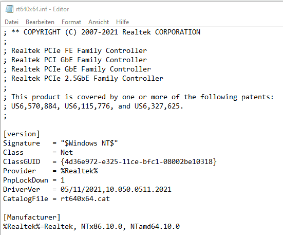

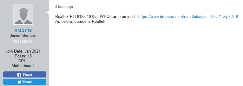

Neue Realtek 2,5GbE Treiber v10.050

@Busterk
@max88
Nach den letzten Informationen die ich finden konnte verbaut ASUS immer noch Rev 2. Nur die XE Variante soll bisher Rev 3 haben. Und es ist keineswegs auf 2,5 Gigabit beschränkt.
Auch sind die Foren wie Reddit weiter mit aktuellen Meldungen voll.
