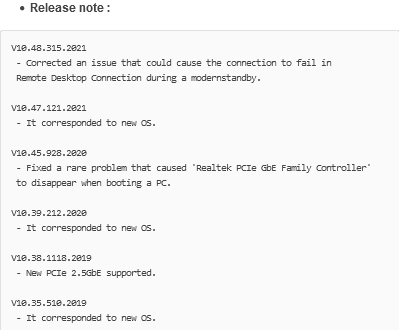

  • LAN Verbindungsprobleme
    Wenn vorhanden probeweise den USB DAC Treiber deinstallieren
    Intel I225 2.5Gb Chip Stepping 2 Verursachen Probleme.
    Welchen Chip habe ich? Gerätemanager > LAN Chip Eigenschaften > Details > Hardware ID > Oberste Zeile endet mit _01 (Revision 1) _02 (Revision 2) _03 (Revision 3).
    Lösung: An Asus Support wenden, Problem schildern und ggf. um ein Austauschboard bitten. Alternativ eine PCIe LAN Erweiterungskarte nutzen.​

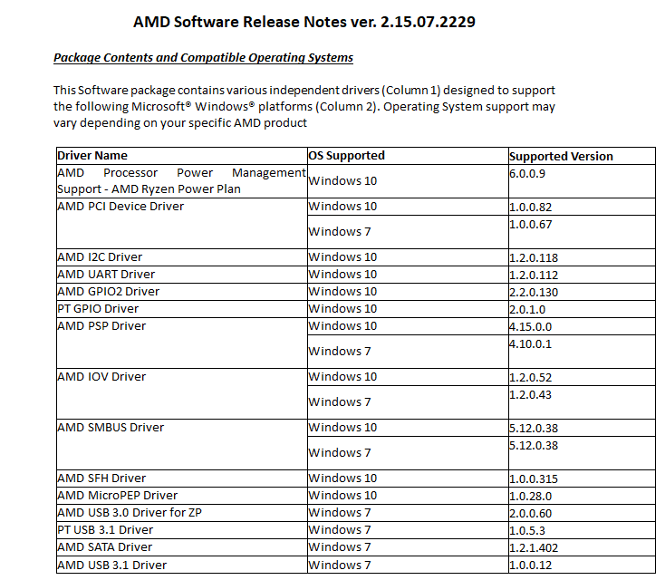

I2C, PSP, SFH sind aktueller - ein brauchbares Changelog wäre eine echte Verbesserung...
Funktioniert so ein Treiber immer auf allen Boards? Oder gibt es da auch spezifische Details seitens der Boardhersteller?
Grundsätzlich funktionieren die AMD Chipsatztreiber für die gesamte (AM4-) Plattform. Kann natürlich sein, dass zusätzlich in der jeweiligen Hersteller-Version schon zusätzlich Elemente aufgenommen sind, die dann später in einer höheren Version allen zur Verfügung stehen. Die hier genannten Gigabyte-Files laufen jedenfalls auch ganz normal auf Asus-Boards
Man kann auch einfach warten, bis es regulär auf der AMD Seite verfügbar ist.
Bei mir läuft das 2201 beta gut. Keine Performance-Einbrüche und ich bin sehr gespannt, ob das USB-Problem nun weg ist. Bei mir war es die Tastatur die gelegentlich nicht mehr funktionierte.
Bei mir sind - endlich - auch die USB-Probleme weg. Habe das 2201er Bios seit knapp einer Woche im Einsatz und es läuft super stabil.

LAN Problem nun bei mir existent, auch ein sauberes Windows zeigt den gleichen Fehler.
Noch nie gehabt bisher, obwohl das E-Gaming seit August seinen Dienst verrichtet. Ich geb's einfach zurück, keine Lust mehr auf diese unausgereiften Bullshit.
@smuper Kannst du mich kurz aufgleisen, inwiefern dein LAN Probleme macht?
Ich habe z.B. 1-2x am Tag 30s lang kein Internet, danach geht alles wieder. Bis jetzt habe ich nur von Packetloss/nicht volle Geschwindigkeit gehört.
@hardwareguru1
Ja, ist auch exakt mein Problem. Ich weiß nicht was es verursacht. Kein UEFI Update seit ein paar Wochen, kann höchstens ein unbemerktes Treiberupdate oder WIndowsupdate verursachen.
Bei mir aber regelmäßiger, manchmal fällt es halt auch nicht auf, weil es nur ein paar Sekunden sind. Der Adapter verschwindet währenddessen übrigens aus dem Gerätemanager.
Mit einem ASIX USB 3.0 Gigabit Adapter habe ich keine Probleme mehr.
@smuper Nice. Endlich einer mal mit dem gleichen Problem. Bei mir ist es exakt genauso. Ich weiß leider auch nicht woran es liegt. Ob beim RAM OC paar Werte falsch sind (procodt,vddp oder so was)? Und ich habe auch den neusten AMD Chipsatztreiber installiert und ihn im Verdacht. Muss wohl weiter rumprobieren/auf ein neues BIOS hoffen.
Ein LAN Adapter zu kaufen sehe ich nicht wirklich ein.
Wieso lässt du nicht mal alles auf Stock laufen?
Somit siehst du ob es am OC liegt ;)
Mein RAM OC ist nur ein bisschen verschärftes XMP, aber ich habe es mal zurückgesetzt.
Jetzt ist mir aufgefallen, dass mein Netzwerkspeed nur 100Mbit (habe eine 1Gbit Leitung die eigentlich auch die ganze Zeit ging) sind. Habe jetzt 1.5h das Gerät/Treiber deinstalliert/installiert & Geschwindigkeit gewechselt zwischen 1Gbit/2,5Gbit/Automatische Aushandlung, aber habe es nicht behoben bekommen.
-1.0.1.4 geht gar nicht mehr
-1.0.0.28 nur 100 Mbit und nach Booten kurz kein Internet (&evtl Aussetzer)
-1.0.0.13 Wenn ich 1Gbit einstelle gar kein Internet, sonst (automatisch/2,5Gbit) eben 100 Mbit (aber evtl ohne Aussetzer)
Also irgendwas ist bei meinen Treibern jetzt komplett kaputt.
