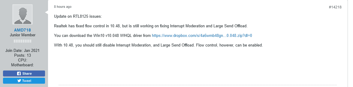

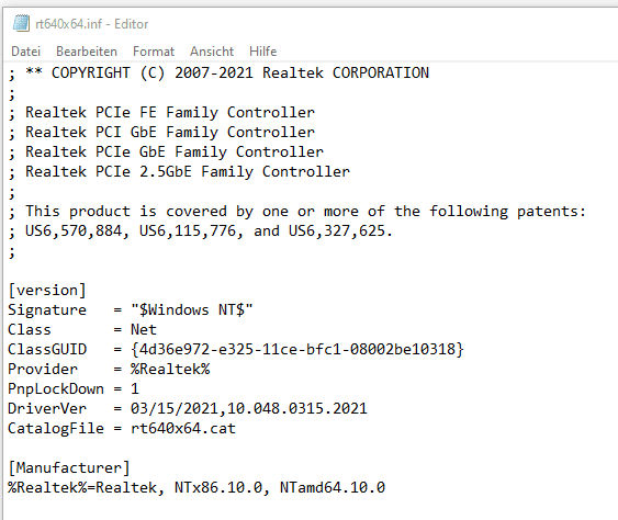

Wer Probleme mit dem Realtek 8125 2,5GbE Lan hat
