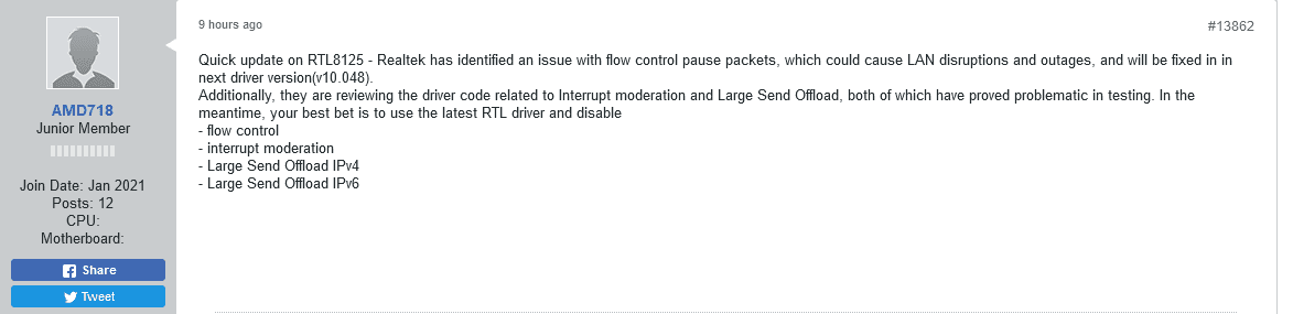

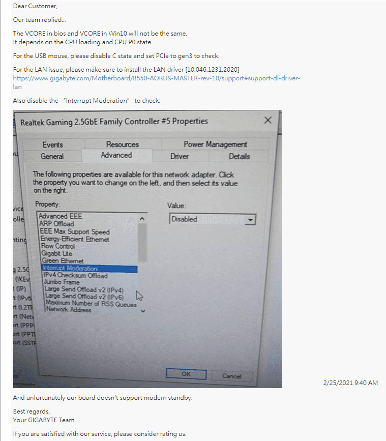

Wer Probleme mit dem Realtek 8125B 2,5GbE LAN hat:

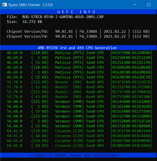

BIOS Update B550-I
AGESA 1.2.0.1
Neue SMU für Matisse (3000er CPU) 46.69.0
Neue SMU für Vermeer (5000er CPU) 46.48.0
Offizielles Bios
Mod Bios
Weitere Boards folgen eventuell. Bisher aber nicht gesichtet.

changelog auch hier der selbe
"- Update AMD AM4 AGESA V2 PI 1.2.0.1 Patch A
- Fix USB connectivity issue
Ich dachte, USB connectivity Issue wäre erst mit 1.2.0.2 richtig behoben?
