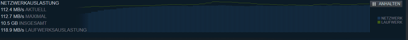

Ich hatte das gleich Problem mit dem B550-E. Von massiven FPS Drops bis hin zu Verbindungsabbrüche und CRC Fehler bei Downloads. Es war in meinem Fall die Intel LAN Karte. Nach dem nichts wirklich Abhilfe schaffte, bin ich auf ein ASUS TUF X570 mit Realtek LAN. Hier tritt das Problem seit dem nicht auf.
Der LAN Chip I-225 V2 ist buggy.
Eventuell kann das hier Abhilfe schaffen:
Ich habe den LAN Chip deaktiviert und über das WLAN Modul mich mit dem Internet verbunden. Probleme bestehen leider trotzdem. Ist dann doch ein Indiz dafür, dass meine Probleme eine andere Ursache haben oder?
Das kann ich ich dir leider nicht sagen. Ich hatte auch USB Probleme mit dem B550-E, die mit dem X570 nicht vorkommen.
