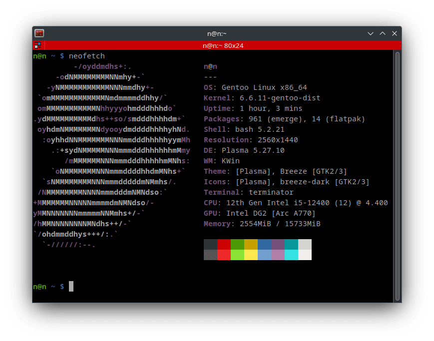

Ich bin heute auf gentoo gewechsel . Kde plasma packet zu compilen hat 2 h gedauert.
Hast du die Compiler flags so gesetzt, dass du auch möglichst davon profitierst? Dinge wie `march=native` und wo sinnvoll `-O3` oder `-O2` für den C code?
Und nutzt du alle deine CPU cores zum kompilieren? `-j 16` oder wie viele auch immer.
ich habe -j 6 habe -O2 habe ich in meine config
march habe ich nicht. Ich habe ein i5 12400. Das was am längsten gedauert hat war der destop diese kde packet. Den rest ging .

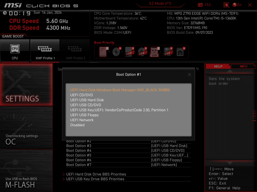

Danke euch. Secure Boot war das Problem. Ich wusste das eigentlich, hab aber bei meinen bisherigen Versuchen aus irgend einem Grund stattdessen TPM abgeschaltet. :fresse: Das hat natürlich nichts bewirkt.
Ist jetzt abgeschaltet, und so lässt sich die Installation auch starten. Hab die allerdings wieder abgebrochen, denn mir ist das Nebeneinander (oder eben nicht) von GRUB und Windows Bootmanager nicht geheuer, weil noch nicht verstanden.
Werde ich nach der Nobara-Installation noch einen Windows Bootmanager im UEFI haben, den ich auswählen kann oder nicht?

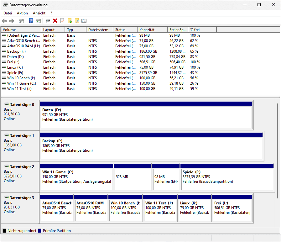

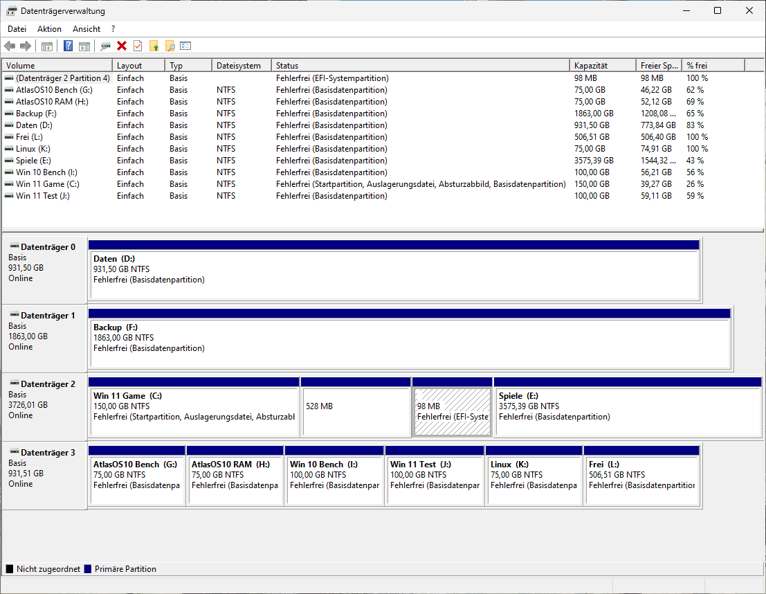

Prüfe mal alle deine ssd, Ob da der grafische windows install wizzard mist gemacht hat. zb keine bootpart angelegt.
Das sollte alles fein sein, sieh selbst.

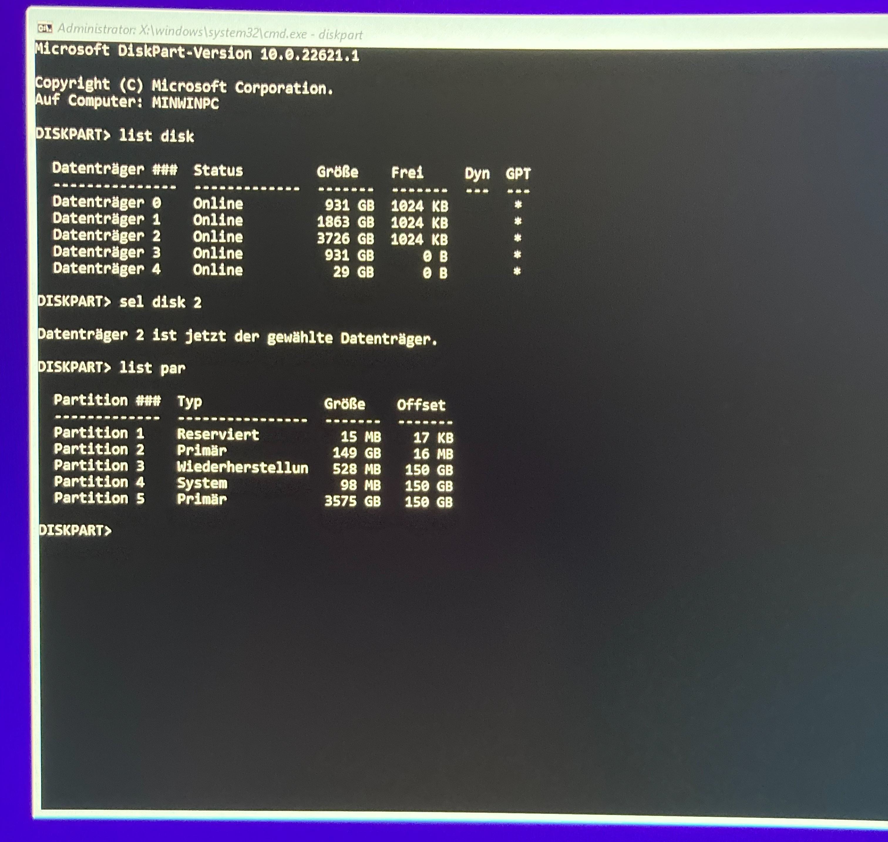

Danke. Wie würden die konkreten Befehle für meine Laufwerke lauten?

C:\ ist immer die Systempartition des Windows, das gerade aktiv ist. Meinst du das C:\ des Hauptwindows auf disk 2? Auf dieser SSD ist auch die EFI-Partition.
Warum muss ein Laufwerksbuchstabe vergeben werden? Und wäre G:\ in meinem Fall nicht falsch, muss das nicht ein freier sein?
Ich verstehe das nicht. Warum "zb"? Die disks und Partitionen stehen doch dort? Und auf disk 1 par 1 ist kein OS.
das ist nur ein beispiel in dein fall muss du den windows bootmanager auf dem part 4 machen sel part 4
Also die Systempartition par 4 von disk 2?
Die Befehle wären dann
Code:
diskpart
list disk
sel disk 2
list par
sel par 4
Und dann welcher Laufwerksbuchstabe? Noch mal die Frage: G:\ wäre falsch in meinem Fall, oder? Warum überhaupt ein Assignment? Im Moment hat die Systempartition ja auch keinen Buchstaben.
Code:
assign letter :g
bcdboot c:\Windows /s G: /f ALL
Code:
diskpart
list disk
sel disk 2
list par
sel par 4
Code:
assign letter :g
du muss die partion buchstaben geben
nach sel par 4
assign letter y als beispiel
dann muss noch die hauptpartion wo windows drauf ist einen buchstabe vergeben werden.
wenn du fertig bist mit beides die haupt und die bootpart mit buchstaben zu vergeben.
danach machst du list vol
das wird dir auflisten alle deine laufwerke
und muss nach deine windows installation usb stick gucken was für ein buchstabe der hat.
